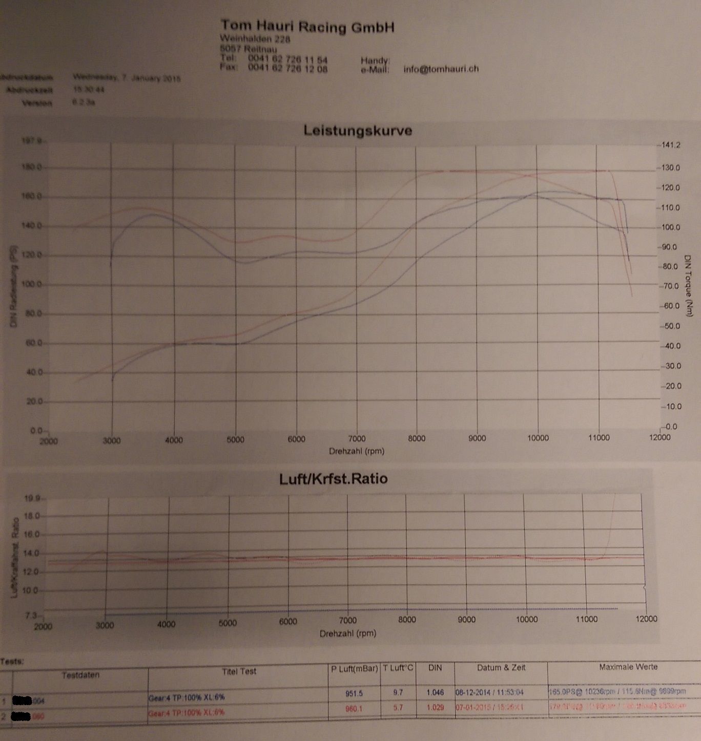

chris78m Geschrieben 7. März 2015 Autor Geschrieben 7. März 2015 So, kurze Info in die Runde... War heute bei Daniel zum abstimmen! Super Sache, bin echt zufrieden mit dem Ergebnis und Daniel ist auch ein absolut dufte type :::: der weiß was er macht (ok) Neben der Abstimmung hat er gleich noch meinen Blibber montiert welcher super funktioniert.... an dieser stelle großen dank an JENS (rock) hat super geklappt mit dem versandt... danke (ok) Hier mal das Protokoll! Ich denke die ausbeute kann sich sehen lassen für eine original Auspuffanlage. ++
Bele69 Geschrieben 8. März 2015 Geschrieben 8. März 2015 Warum sind da 4 Linien im oberen Bereich der Ps Kurve ?? ++
DeussenEngines Geschrieben 8. März 2015 Geschrieben 8. März 2015 Die durchgehenden von niedriger Drehzahl sind die Messungen der Hinterradleistung. Die kurzen darüber dann inklusive Verlustleistung sprich die Kupplungsleistung. ++
Bele69 Geschrieben 8. März 2015 Geschrieben 8. März 2015 Die durchgehenden von niedriger Drehzahl sind die Messungen der Hinterradleistung. Die kurzen darüber dann inklusive Verlustleistung sprich die Kupplungsleistung. Was wurde alles gemacht Lamda Klappe ........ ++
Pornogale Geschrieben 8. März 2015 Geschrieben 8. März 2015 So, kurze Info in die Runde... War heute bei Daniel zum abstimmen! Super Sache, bin echt zufrieden mit dem Ergebnis und Daniel ist auch ein absolut dufte type :::: der weiß was er macht (ok) Neben der Abstimmung hat er gleich noch meinen Blibber montiert welcher super funktioniert.... an dieser stelle großen dank an JENS (rock) hat super geklappt mit dem versandt... danke (ok) Hier mal das Protokoll! Ich denke die ausbeute kann sich sehen lassen für eine original Auspuffanlage. 180,71 PS am Hinterrad mit einer 1199 aus der Box?!?!?!?!?!?!?? Ohne Neuen Filter und mit der Serienanlage?!?!?! Das kann ich irgendwie nicht glauben. Hier gibt es Leute die haben ne Reparto corse anlage drauf und nicht soviel Leistung wie deine aus der Box. Wenns denn doch so ist, bist du ein verdammter Glückspilz (ok) Gruß ++
DeussenEngines Geschrieben 8. März 2015 Geschrieben 8. März 2015 Verbaut wurde ein Sprint Filter und dann erfolgte eine Zylinderselektive Abstimmung am Prüfstand. Die Lambdasonden und Auspuffklappe sind deaktiviert. Die Maschine vom Chris ist auf jeden Fall eine der besseren Maschinen......Leider hat es bei den Panis einiges an Serienstreuung. Gruß Daniel ++
Bele69 Geschrieben 8. März 2015 Geschrieben 8. März 2015 Verbaut wurde ein Sprint Filter und dann erfolgte eine Zylinderselektive Abstimmung am Prüfstand. Die Lambdasonden und Auspuffklappe sind deaktiviert. Die Maschine vom Chris ist auf jeden Fall eine der besseren Maschinen......Leider hat es bei den Panis einiges an Serienstreuung. Gruß Daniel Warum das loch im unteren Bereich liegt das am Skundärluftdingsbums ?? ++
DeussenEngines Geschrieben 8. März 2015 Geschrieben 8. März 2015 Das Sekundärluftsystem hat auf der Vollast kaum einen Einfluß. Aber die Mappings sind in dem Bereich eben viel zu fett. ++
Pornogale Geschrieben 8. März 2015 Geschrieben 8. März 2015 Verbaut wurde ein Sprint Filter und dann erfolgte eine Zylinderselektive Abstimmung am Prüfstand. Die Lambdasonden und Auspuffklappe sind deaktiviert. Die Maschine vom Chris ist auf jeden Fall eine der besseren Maschinen......Leider hat es bei den Panis einiges an Serienstreuung. Gruß Daniel Das gleiche hab ich auch und mein drückt 173 ans Hinterrad das sind 12! PS weniger.... Woran liegts??? ++
DeussenEngines Geschrieben 8. März 2015 Geschrieben 8. März 2015 Kann ich leider nicht 100%ig sagen...Meine Vermutung ist, dass die Zylinderköpfe starke Fertigungstoleranzen haben... ++

chris78m Geschrieben 8. März 2015 Autor Geschrieben 8. März 2015 Jeep danke dir Daniel für rede und Antwort... da brauche ich ja schon nix mehr hinzuzufügen (ok) Hätte ich ehrlich gesagt auch nicht so gut gekonnt ::::: Aber das meine im original trimm bereits so gut gelaufen ist freut noch immer :::: und das sie jetzt nach deiner Abstimmung NOCHMALS besser läuft ist natürlich der Hammer! Bin echt mal auf den ersten Einsatz ende Merz in Hockenheim gespannt wie sie jetzt vor allem unten rum geht. Aus den Ecken raus hatte ich bisher fast immer das nachsehen. Ich denke das ist nun vorbei! ::::: ++
lunschi Geschrieben 8. März 2015 Geschrieben 8. März 2015 @Chris: Ja der Drehmomentkrater bei 5000 war ja schon ziemlich krass - das merkt man auch richtig beim Fahren denke ich. Viel Spass beim Testen! Gruss Kai ++
