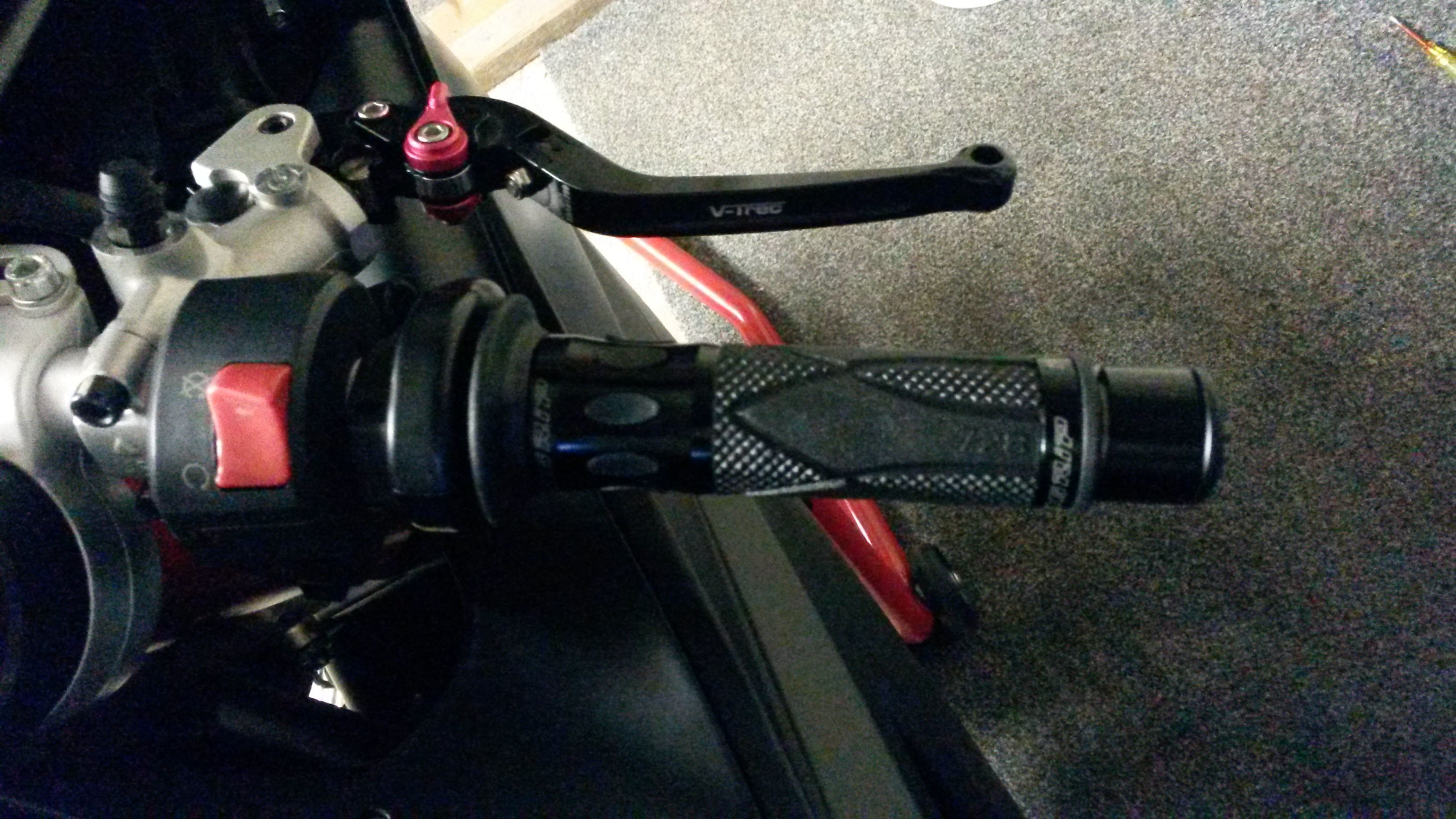

Duke Geschrieben 7. März 2020 Geschrieben 7. März 2020 ich möchte das hier nochmal aufrufen. Versuche gerade die Griffgummis von Progrip (717) an meiner 848 zu montieren. Den Gummi vom Gasgriff hab ich runter. Da ist jetzt diese "Kante" am Ende des Griffes. Ich denke die Kante muß man abschleifen um die Progrips drübergestulpt zu bekommen, oder geht das auch ohne abschleifen ? Hat da jemand Erfahrung mit ? ++
BadMotherFucker Geschrieben 7. März 2020 Geschrieben 7. März 2020 Sieh dir mal die beiden neuen Griffe an, die sind unterschiedlich, einer für den Gasgriff der hat auch einen größeren Durchmesser und auch die Aussparung für die Kante, zumindest war das bei mir damals so.... ++
Duke Geschrieben 7. März 2020 Geschrieben 7. März 2020 vor 13 Minuten schrieb BadMotherFucker: Sieh dir mal die beiden neuen Griffe an, die sind unterschiedlich, einer für den Gasgriff der hat auch einen größeren Durchmesser und auch die Aussparung für die Kante, zumindest war das bei mir damals so.... Das weiß ich. Den auf der linken Seite hab ich auch schon aufgezogen. Der für den Gasgriff würde auch passen. Die Kante steht halt im Weg. Kante besser weg schleifen oder mit viiiiiel Liebe drüber pressen ? 🔨 ++
BadMotherFucker Geschrieben 7. März 2020 Geschrieben 7. März 2020 Ich glaub die Kante hat schon seinen Sinn, sonst wäre ja am Gasgriff nicht diese Ausparrung.... geht aber fix so drüber, würd sie oben lassen.... ++
Duke Geschrieben 7. März 2020 Geschrieben 7. März 2020 Hat funktioniert ohne abschleifen. Ordentlich Haarspray drauf und es ist drübergeflutscht. Danke für die Hilfe ++
