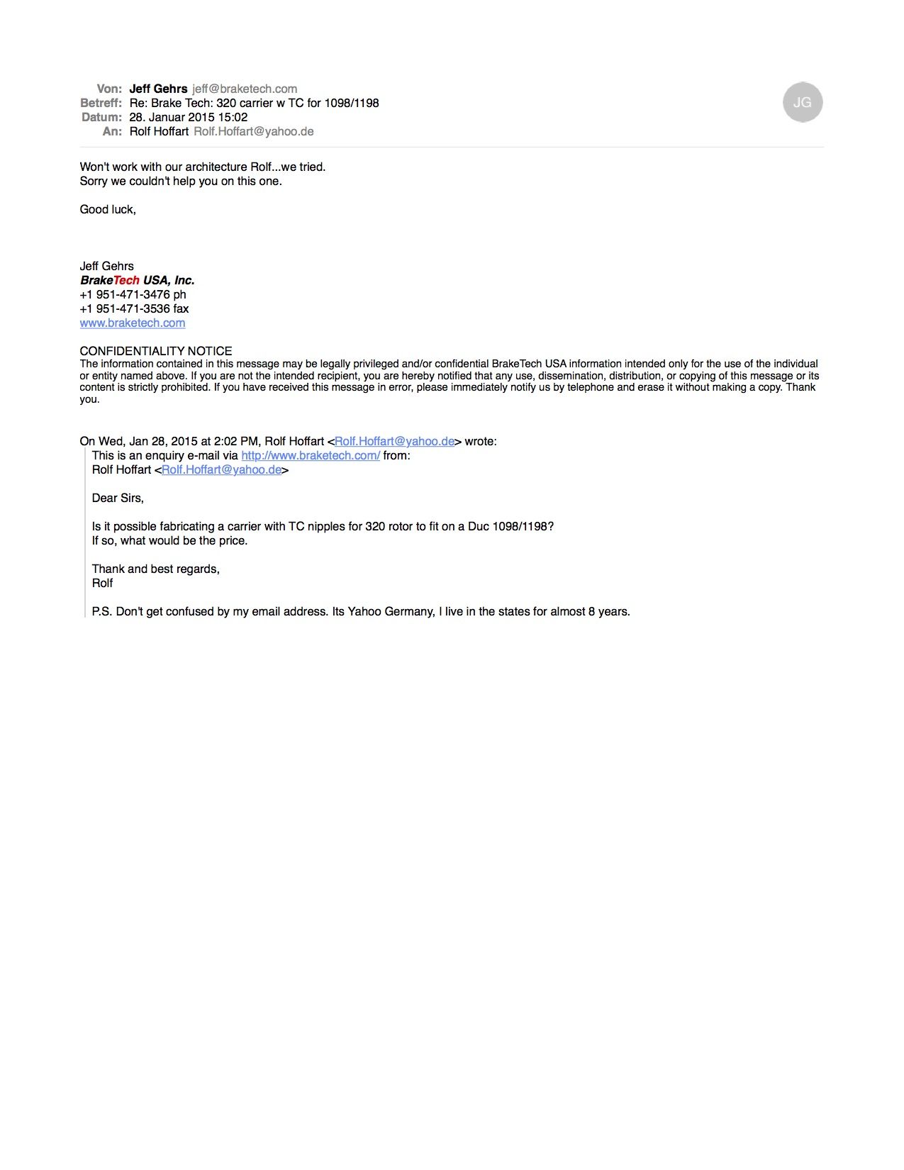

Rolle Geschrieben 29. Januar 2015 Geschrieben 29. Januar 2015 BrakeTech's Antwort kam fix, nur eine Stunde später (rock) ...leider ohne die erhoffte Antwort :| Darin sagt der gute Jeff, daß es mit dem Design der 320er Träger nicht funktioniert und sie es schon probiert hatten -> siehe email Denke, das der Markt für diese Kombination schlicht zu klein ist (?). Immerhin haben sie prompt geantwortet. Diese positive Erfahrung kann mit EBC nichtmal im Ansatz teilen. Gruss, Rolf ++
Leitwolf Geschrieben 29. Januar 2015 Autor Geschrieben 29. Januar 2015 Schade, aber hatte ich fast befürchtet. Da muss ich wohl doch selbst noch was tüfteln. ++

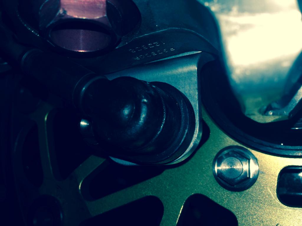

Rolle Geschrieben 1. Februar 2015 Geschrieben 1. Februar 2015 Auf welchem ø, bezogen auf den Achs-ø, sind denn die TC-Nippel bei der 330er angeordnet? ++
Leitwolf Geschrieben 1. Februar 2015 Autor Geschrieben 1. Februar 2015 Gemessen hab ich es noch nicht, aber logischerweise gleich wie bei den original Scheiben. ++
Rolle Geschrieben 1. Februar 2015 Geschrieben 1. Februar 2015 Frage deshalb, da ich mich interessiert wo die TC-Nipple eines 330er Träger, bei einem 320er Träger sitzen würden. Vielleicht gäbe es ja doch einen Platz, um "330er TC-Nipple" auf einen 320er BrakeTech-Träger zu "transplantieren" (?) ++
Leitwolf Geschrieben 1. Februar 2015 Autor Geschrieben 1. Februar 2015 ich mess dann mal nach. Die Scheiben sind eh gerade ausgebaut. Normal müsste es langen so nippel einfach irgendwo auf den Aluträger zu kleben. N gescheite industriekleber und das hält schon. Der Träger an sich wird ja kaum warm. Das größere Problem seh ich in der Unterbringung des Sensors. Denn der darf ja dann nicht mehr zwischen bremssattel und Gabelfuss sitzen. Und den da irgendwo anders unterbringen is garnicht so einfach. ++
ducatist Geschrieben 1. Februar 2015 Geschrieben 1. Februar 2015 Der Halter des Sensors ist ja original 5 mm dick, oder? Den könnte man doch bestimmt auch aus anderem Material in 1mm oder sogar noch weniger fertigen. Frage ist dann, ob dieser mm (bzw. 2 mm im Durchmesser) Noch im Toleranzbereich läge, was die Stellung Bremssattel zur Scheibe angeht...??? Wenn man da einen mm an Gabelfuß abfräsen müsste bzw. wollte, wäre das natürlich zuviel Aufwand, aber technisch vertretbar, oder? Natürlich keine wirklich schöne Lösung und viel Aufwand. Andere Möglichkeit wäre den Halter an den Gabelfuß zu kleben... Gibt es da eigentlich eine Lösung aus dem Rennsport? Wie ist das bei den Superbikes, fahren die alle 330 Scheiben, auch bei Regen? Die brauchen ja auch einen Sensor am VR für die TC. Weiß da jemand was? Ist bei mir nur Neugier. Ich habe 320er Scheiben und den Sensor der Nemesis. Die Befestigung gefällt mir aber auch nicht zu 100%, weil der Halter auf der Achse steckt und beim Reifenwechsel mit eingefädelt werden muss. Sind doch viele Techniker hier im Forum, da wird doch wohl Einer eine Lösung finden. Ralf ++
Leitwolf Geschrieben 1. Februar 2015 Autor Geschrieben 1. Februar 2015 Den Sensor am gabelfuss würde bei der Original tc keinen Sinn machen, da man dort unmöglich an die tc-Gebet kommt. Der halter müsste dann ellen lang werden. Wenn man den halter am gabelfuss befestigt, müsste man dann auch auf nen sensorring umsteigen wie bei der nemesis. Meine Idee is den halter für den Sensor an den Punkten für den fender mit zu befestigen. Is zwar auch tricky, aber denke ich machbar. ++
ducatist Geschrieben 1. Februar 2015 Geschrieben 1. Februar 2015 Wo ist denn der orig. Sensor befestigt?? Ich dachte, da wäre ein Halter zwischen Gabelfuß und Bremssattel anstatt der Distanzen für die 330er Scheiben montiert?? Ralf ++
Leitwolf Geschrieben 1. Februar 2015 Autor Geschrieben 1. Februar 2015 Ja genau. Meinte nur mit gabelfuss unten die Stelle bei den Klemmschrauben. Sorry, war etwas undeutlich. ++

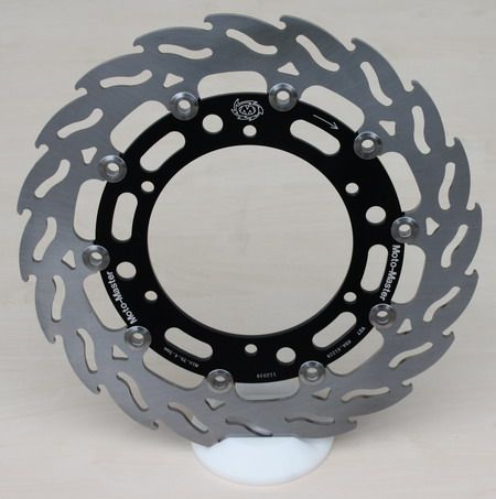

Ducati über alles! Geschrieben 26. November 2016 Geschrieben 26. November 2016 Jemand schon mit Moto Master unterwegs? Habe solche früher auf Ninja gehabt und war zufrieden. ++

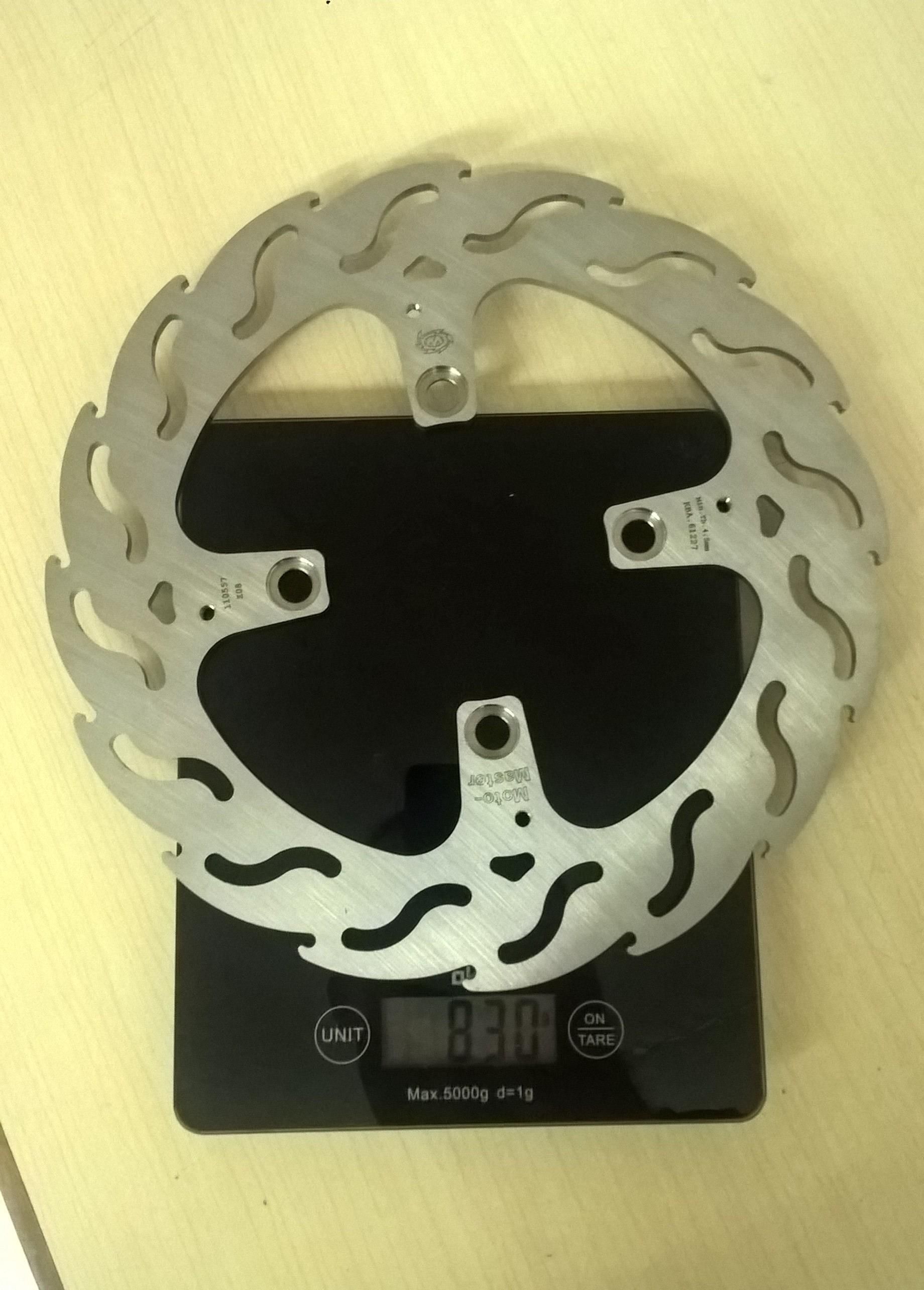

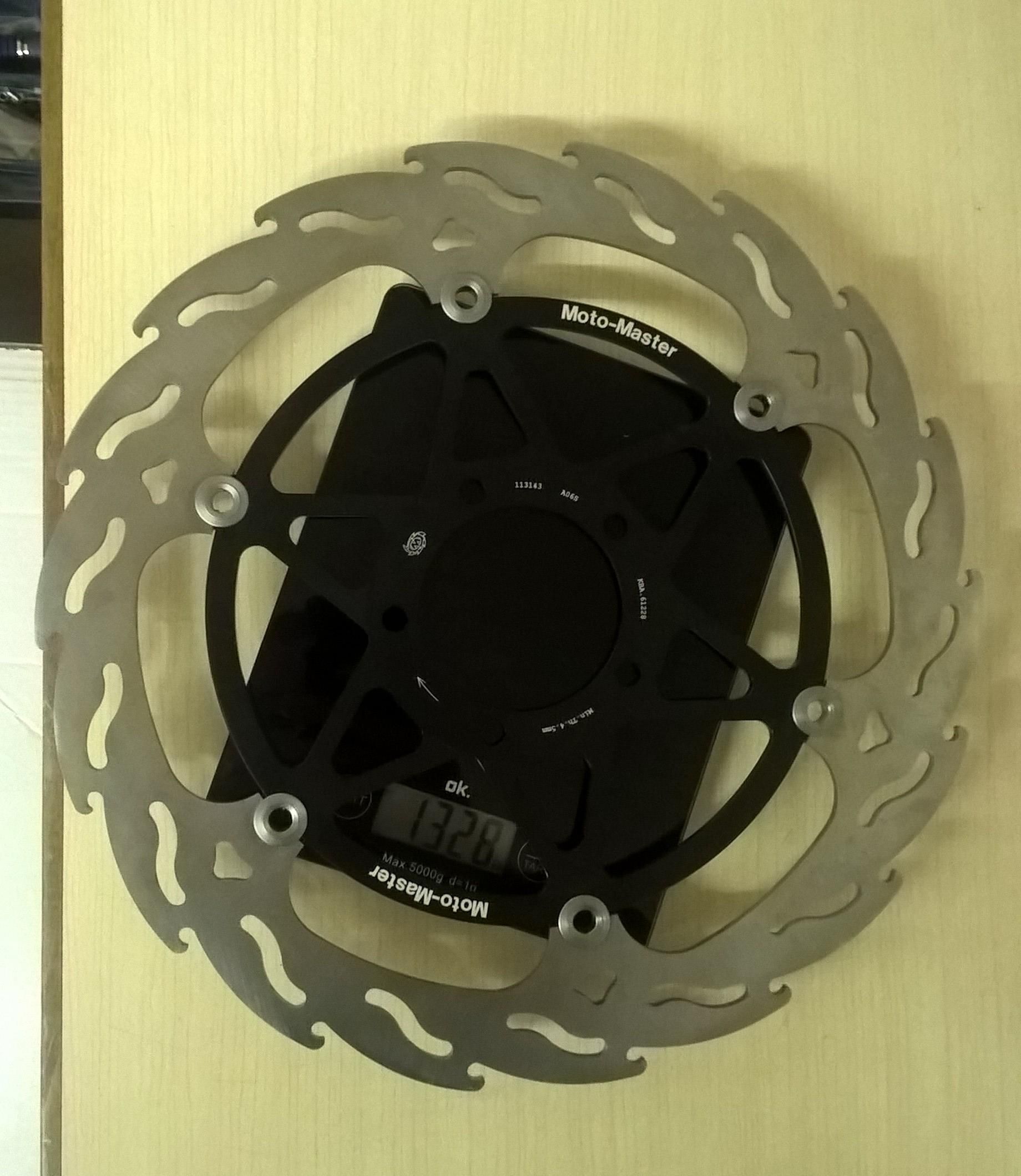

Ducati über alles! Geschrieben 5. Dezember 2016 Geschrieben 5. Dezember 2016 Ich habe 330er Moto-Master Scheiben bekommen und nebenbei auf die Waage gelegt. 330er wiegt 1328g (ca. gleich wie Original aber viel geiler ?) und hintere wiegt 830mm. ++
