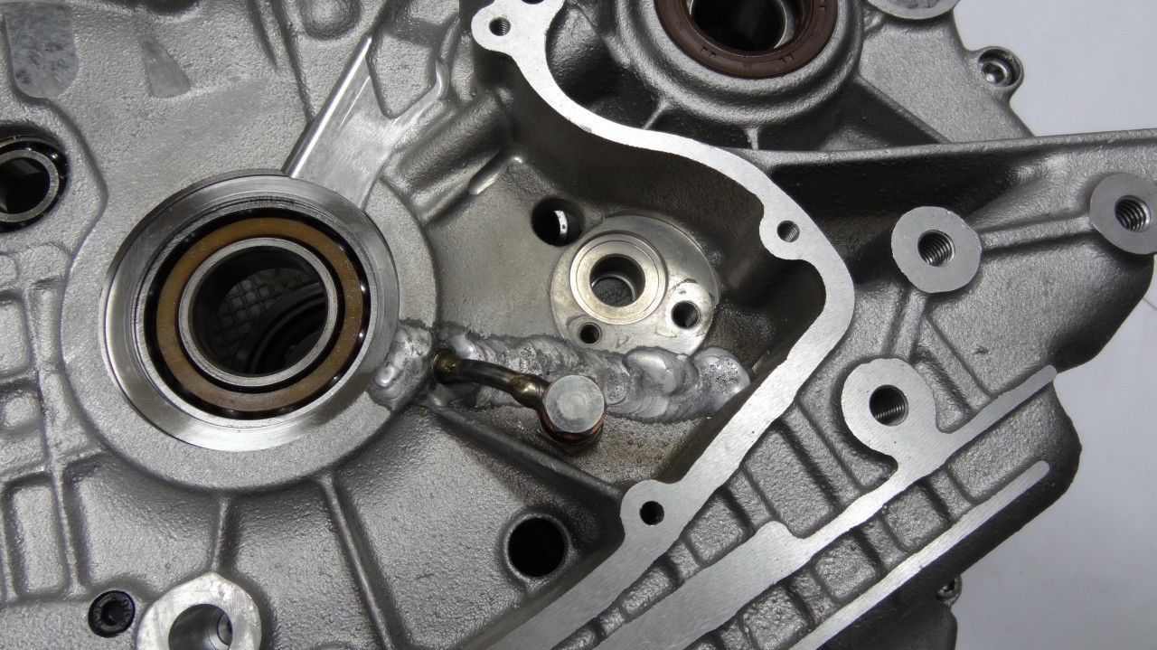

Ecotec Geschrieben 31. Dezember 2014 Geschrieben 31. Dezember 2014 Mein 1198S Motor hält seit 8000km Rennstrecke problemlos mit 183PS an der Kupplung! ::::: ::::: ::::: ::::: ::::: Mein Motor hatte nach 3000KM einen Gehäuseriss, dann habe ich das Mopped verkauft. Duc Enrico hatte bei 3000 das gleiche und bei 6000 nochmal das gleiche..... Wer den Motor unter Rennbedingungen fordert, kriegt genau die gleichen Probleme, das Vacural Gehäuse ist scheisse, weil viel zu dünn.... ++

Ecotec Geschrieben 31. Dezember 2014 Geschrieben 31. Dezember 2014 Wieviele R Motoren sind denn verreckt? Auf jeden Fall nicht nach 3000KM wegen dem blöden Gehäuse.... Lothar, der S Motor mit dem Sandgussgehäuse, das wäre perfekt, alles andere KANN man nicht weg diskutieren. Wie Michael schon sagte, wer den Motor fordert, kriegt ihn schnell klein, das ist FAKT. Wünsche euch auch einen Guten Rutsch ++
Michael Geschrieben 31. Dezember 2014 Geschrieben 31. Dezember 2014 Im Frühjahr 2011 war ich mir drei zum Teil sehr fixen 1198 Fahrern in Cartagena, die hatten zusammen 16.000 km auf der Uhr und zusammen 6 Motorschäden. Drei Gehäuse, zweimal Getriebe, einmal Kolben. Bestwert beim Gehäuse waren glaube ich 4.000 km. ++

lucky7 Geschrieben 31. Dezember 2014 Geschrieben 31. Dezember 2014 Wieviele R Motoren sind denn verreckt? Auf jeden Fall nicht nach 3000KM wegen dem blöden Gehäuse.... Lothar, der S Motor mit dem Sandgussgehäuse, das wäre perfekt, alles andere KANN man nicht weg diskutieren. Wie Michael schon sagte, wer den Motor fordert, kriegt ihn schnell klein, das ist FAKT. Wünsche euch auch einen Guten Rutsch Hab auf meiner 2010er über 5.000 gefahren, viel davon in Brno und Mugello, die ist schon gefordert worden und hat's ausgehalten. Ist aber immer pfleglich behandelt worden. Zb. sorgfältig aufgewärmt! Dafür kenn ich einige rrrr mit Kolbenrissen! Gesendet von meinem iFön mit Tapatalk ++

Duc-Racedriver Geschrieben 2. Januar 2015 Geschrieben 2. Januar 2015 Wieviele R Motoren sind denn verreckt? Auf jeden Fall nicht nach 3000KM wegen dem blöden Gehäuse.... Lothar, der S Motor mit dem Sandgussgehäuse, das wäre perfekt, alles andere KANN man nicht weg diskutieren. Wie Michael schon sagte, wer den Motor fordert, kriegt ihn schnell klein, das ist FAKT. Wünsche euch auch einen Guten Rutsch Meine hat 22000km drauf, davon mindestens 10000km Rennstrecke kein Gehäuse gerissen ,sowie bei Wernerbrösel auch. Denke eher falsch zusammen gebaut. Wenn bei einem permanent das Gehäuse reisst. ++
