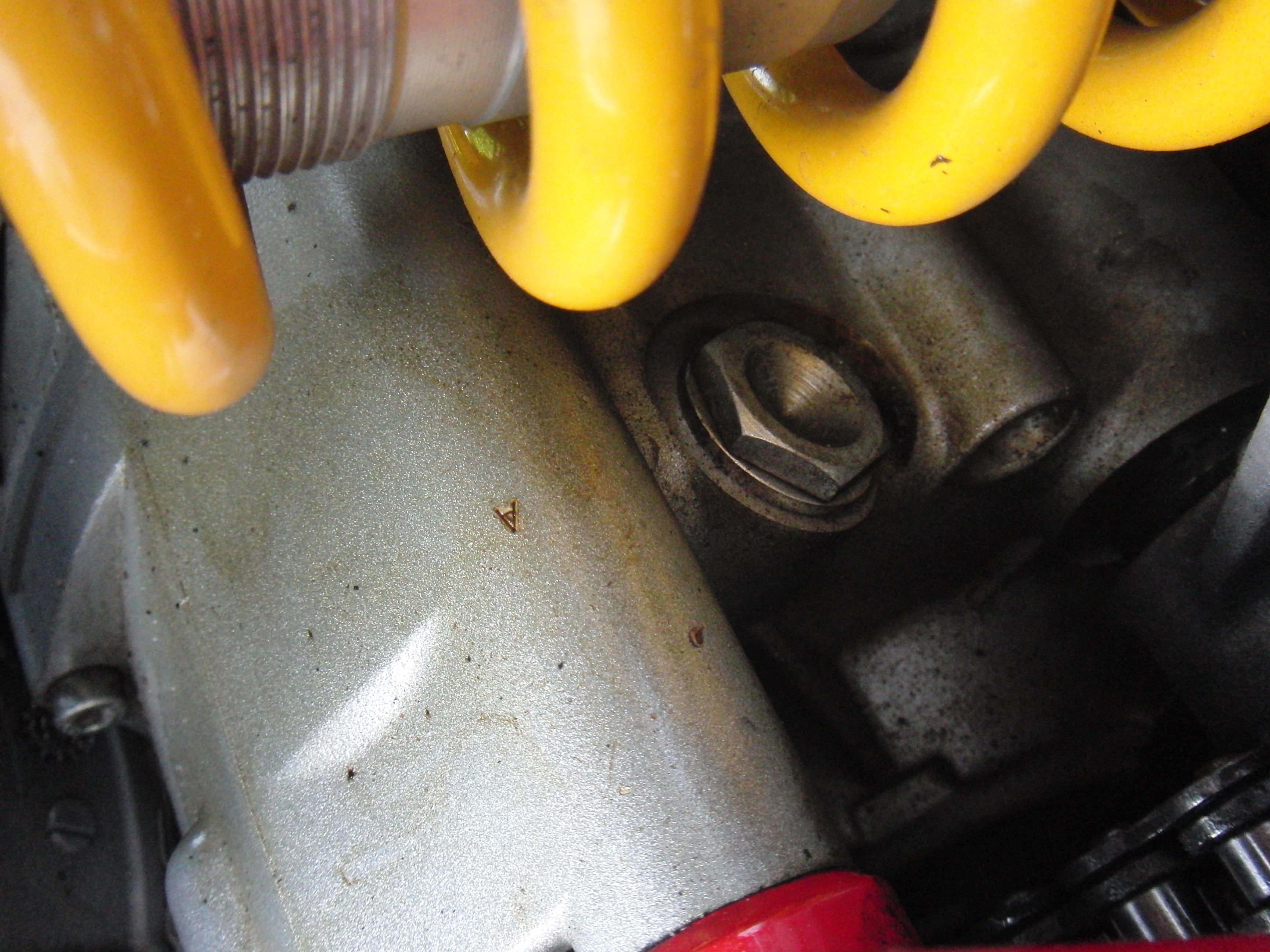

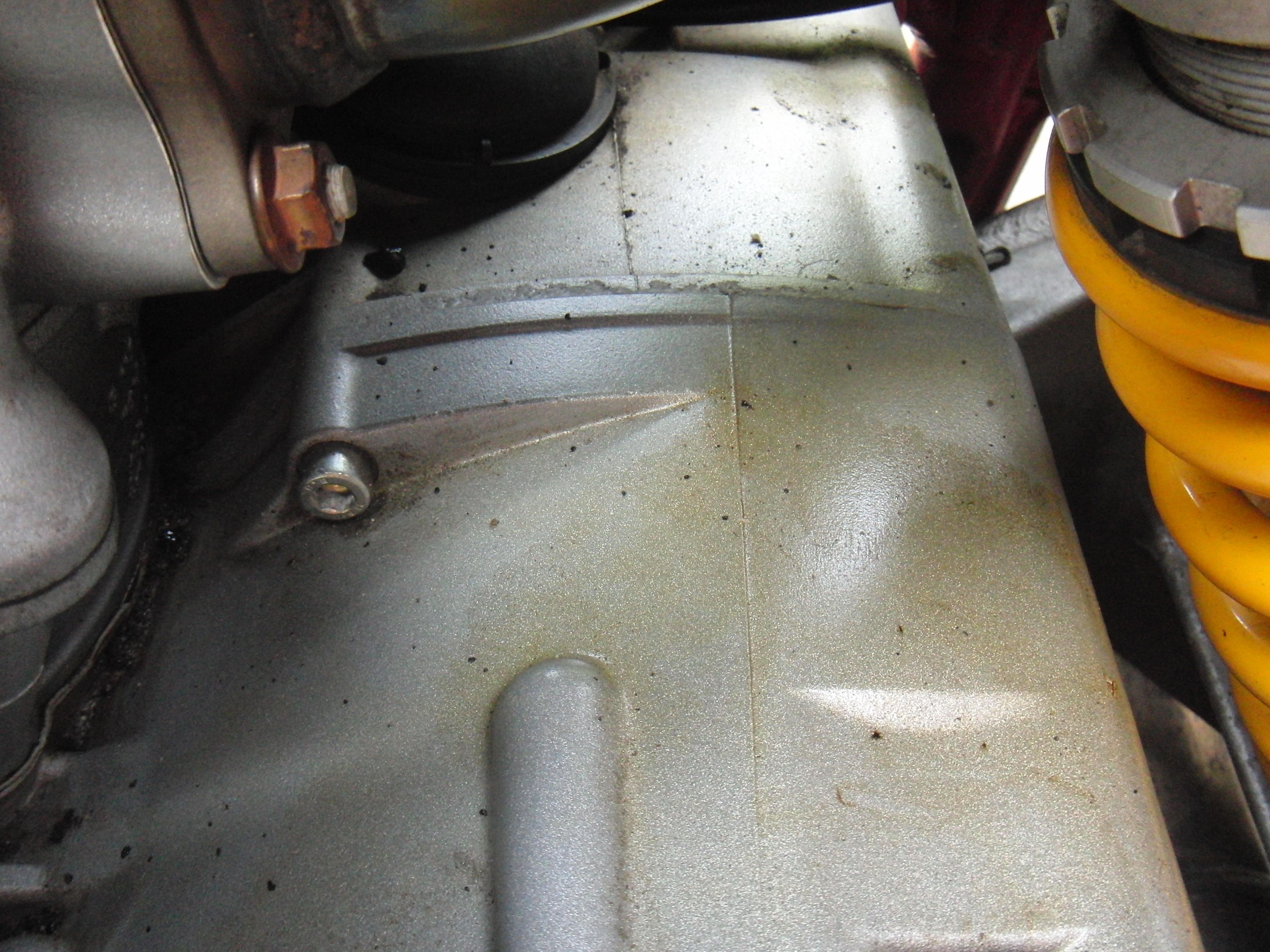

Matze1098s Geschrieben 29. September 2014 Geschrieben 29. September 2014 Moin Moin, Frage an die Experten, habe einen leichten gelblichen Film auf dem Motorgehäuse. Kann mir einer sagen woher der kommt? Stammt der vielleicht von einer undichten Zylinderkopfdichtumg? Habe ihn schon mal weg gemacht aber er war nach der nächsten Fahrt wieder da. Mal zwei Bilder dazu in der Hoffnung man kann was darauf erkennen. Danke und Gruß Matze ++
paul_h1982 Geschrieben 29. September 2014 Geschrieben 29. September 2014 Hallo! Ich tippe auf die Gehäuseentlüftung. Schraube der Schellen nachziehen und gut ist Gesendet von meinem iPhone mit Tapatalk ++
Matze1098s Geschrieben 29. September 2014 Autor Geschrieben 29. September 2014 Hi, vielen Dank....wo sitzt die Schraube denn? ++
paul_h1982 Geschrieben 29. September 2014 Geschrieben 29. September 2014 Hallo! Schau mal hier: http://www.ducati-sbk.de/motor-5/ich-checks-nicht/msg393439/#msg393439 ++
Matze1098s Geschrieben 29. September 2014 Autor Geschrieben 29. September 2014 Hi....super danke, ich probiers mal bevor ich meinen Händler damit nerv ++
