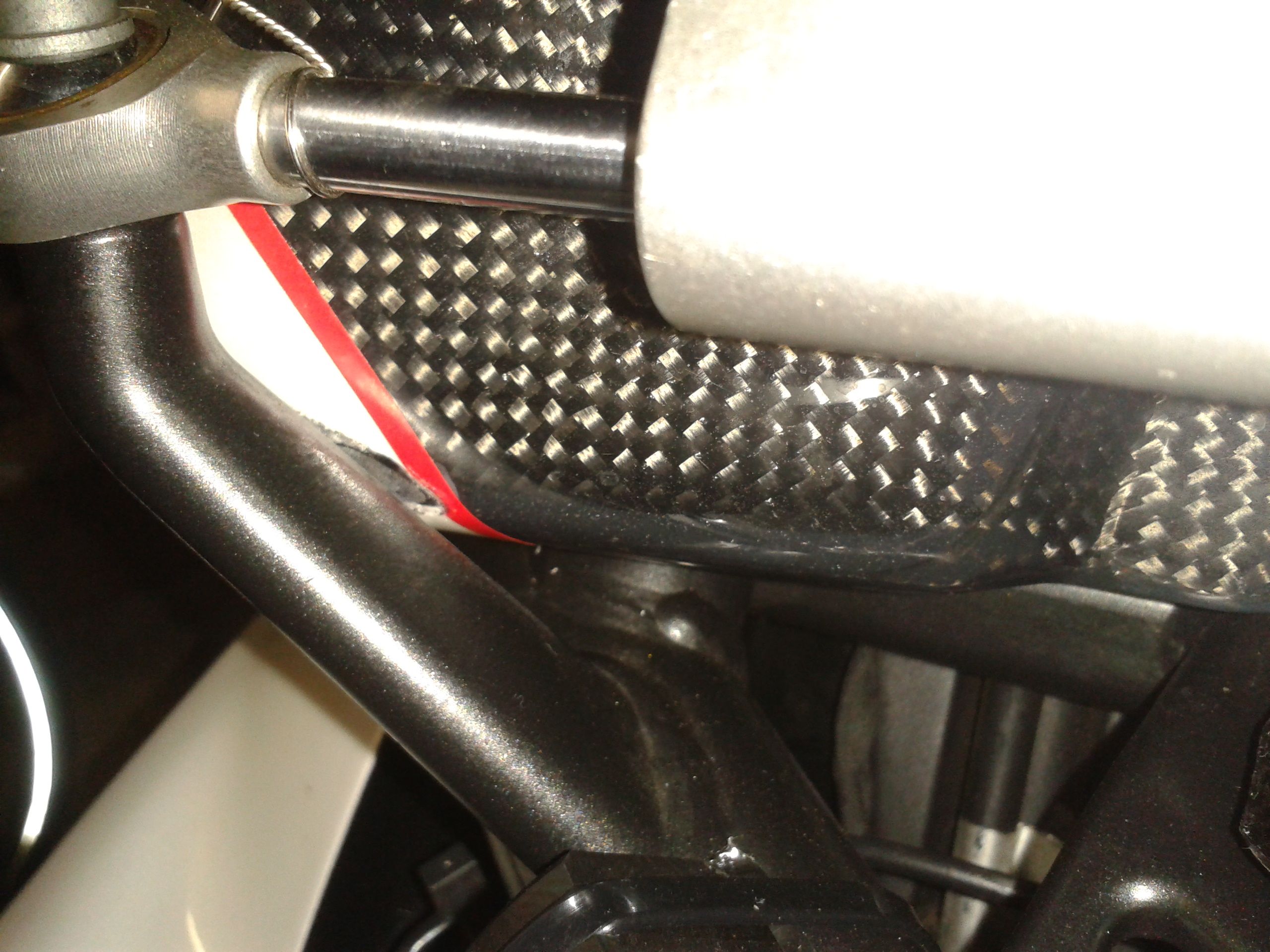

Hallo,
wie oben beschrieben steht mein Carbontank im Fahrbetrieb am Halter für den Lenkungsdämpfer an.
Im Stand ist ca. 1mm Luft.
Anbei befindet sich auch ein Bild mit der Stelle, wo bereits der Lack abgeplatzt ist.
Habe den Tank nur für ein Wochenende montiert gehabt.
Kennt jemand das Problem? Als erste Abstellmaßnahme dachte ich an Alubuchsen anstelle der Gummipuffer bei der Schraube unterm Sitz.
Oder kann man die beiden Stifte, die den Tank im Rahmen fixieren, irgendwie falsch montieren?
Die habe ich von dem originalen Tank übernommen.
Ich freue mich auf eure Antworten.

gibts leider öfter das problem.
hat nicht zwingend was mit deinem tank zutun.
das kommt auch mit serientanks vor.
war bei meiner R auch so.
vorteil hier ist, das die aufnahme für den lenkungsdämpder geschraubt is und ich die dann leicht versetzen konnte.

Ich würde es mit Distanzscheiben (als Anfang 2mm) vorn zwischen den "Tankstiften" und Gummibuchsen versuchen.
Hinten dann entweder die Gummibuchse nicht verwenden und/oder den schwindsüchtig, beschämend traurig, billig,
fixen hinteren Tankbügel (siehe PDF, Pos. 4),
gegen sowas http://motowheels.com/i-8401689-corse-dynamics-adjustable-reinforced-fuel-tank-bracket-848-1098-1198.html tauschen.
Somit die Längsposition des Tanks variabel, da sich die Mutter im Langloch verschieben lässt und zum anderen wesentlich massiver.
Habe schon einige gebrochene Blechbügel gesehen  (puke)
Wie gesagt ... just my 2 cents  :::::)

Der Bügel ist ja mal ein spitzen Teil.  (rock)
Mein Bügel ist bereits zweimal abgerissen.
Mal schaun ob mein Händler sowas auch besorgen kann?!
