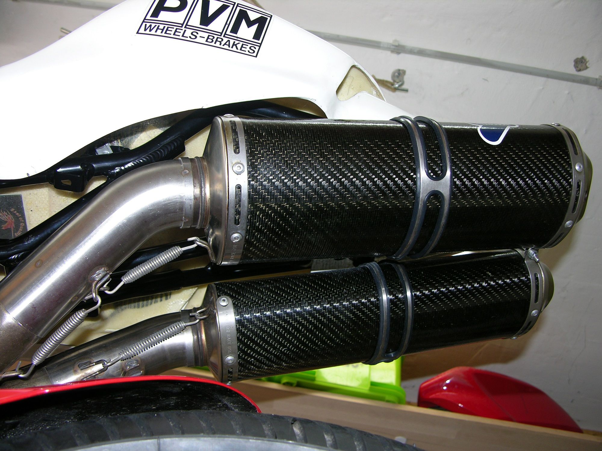

Rolle Geschrieben 3. September 2014 Geschrieben 3. September 2014 Anregung ... für was brauchts das Hitzeschild, wenn Du mit dem Eimer eh nur auf der Renne bist? Hatte mir nach meiner letzten Bodenprobe ein Heck von http://www.armourbodies.ca/index.php?route=product/product&path=59_65_76&product_id=38 gekauft. Passgenauigkeit zum Hitzeschild war schlicht schaixxe, die Qualität und Steifigkeit jedoch top. Passgenaugkeit des vorherigen Race-Heck (Attack Performance) war ebenfalls traurig. Wie auch immer, habe dann kurzer Hand zwei Alu-Bügel angefertigt, noch zwei Lagen Glasmatten reinlaminiert, damit die Alubügel und Schrauben Halt haben und dann das Heckteil ohne Hitzeschutz montiert. Nacharbeiten wirst Du an jeder Rennpappe müssen, denke die Erfahrung hast Du auch gemacht. Hält Bombe, Temperatur macht auch keinen Stress, weder in Bezug auf Verzug oder Lack noch Fahren. Hat halt keine Ampel und Staus auf dem Kringel :::: Nebeneffekt ... 600g weniger am Heck ... soviel wiegt die olle Plastik-Hitzeplatte. Lange Rede kurzer Sinn, wenn es mir das Heck nochmal "verformt", werde ich es wieder so machen. Gruß übern Teich, Rolf ++
E-Duc Geschrieben 3. September 2014 Geschrieben 3. September 2014 Kann Rolle nur zustimmen, die Unterverkleidung kannst Du getrost weglassen. In der Theorie reichen die vier Schrauben vorne am Sitz um den Höcker zu fixieren. Bei meinem Höcker, auch von Concorso, ist noch Material an der Aufhängung für die Auspufftöpfe, das hält dann bombenfest. Nachteil ohne Unterverkleidung ist halt, daß bei Nässe und Regen der Bereich etwas mehr einsaut. Gruß Uli ++
