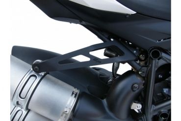

Tuneboy Geschrieben 12. August 2014 Geschrieben 12. August 2014 Hallo Leute, welche Auspuffhalter habt Ihr montiert, gibt es bei den verschiedenen Versionen große Unterschiede? hab die mal gefunden, oder gibt es noch weitere? ++
Ducler Geschrieben 12. August 2014 Geschrieben 12. August 2014 Hi, hab den ersten. Super Teil. Der 2. ist glaub original ducati, oder? Form gefällt mir, Preis und das glänzende nicht. Hab ne mattschwarze, da passt des meiner Meinung nicht so ganz. Der 3. sieht wie gebastelt aus. Aber alles meine persönliche Meinungen. Übrigens, viel Spaß mit der 3. Schraube der Original soziraste :::: ++
Tuneboy Geschrieben 12. August 2014 Autor Geschrieben 12. August 2014 Hallo, ja danke, wird schon werden. Die Halterung von Dir ist aber auch die einzige die fix an den Endtöpfen geschraubt ist. Hattest Du dadurch schon mal Probleme? oder macht das keinen Unterschied. Die währe auch meine erste Wahl, die von DP ist auch einfach zu teuer. ++
getalot Geschrieben 12. August 2014 Geschrieben 12. August 2014 Ich hab die "Zweite" von DP und habs nicht bereut. Hab aber auch n Carbonbomber, da ist das Pflicht. Optisch für mich auf jeden Fall das heißeste Teil, ob dir das mindesten 200 Ocken wert ist, musst du selbst entscheiden. Liegt halt daran, dass das der Halter auch was "halten" muss und dadurch aufwendiger gefertigt wird wie irgend eine Carbonabdeckung. Alternativ hätte ich auch fast den ersten genommen. Aber ich kenne mich und hätte dann bald ne Auspuffhaltersammlung ++
dufighter Geschrieben 13. August 2014 Geschrieben 13. August 2014 Hab auch die 1.Variante bin super zufrieden und es gibt keine Probleme. Nur das abschrauben der Orginal-Halterung war :@ gruss ++

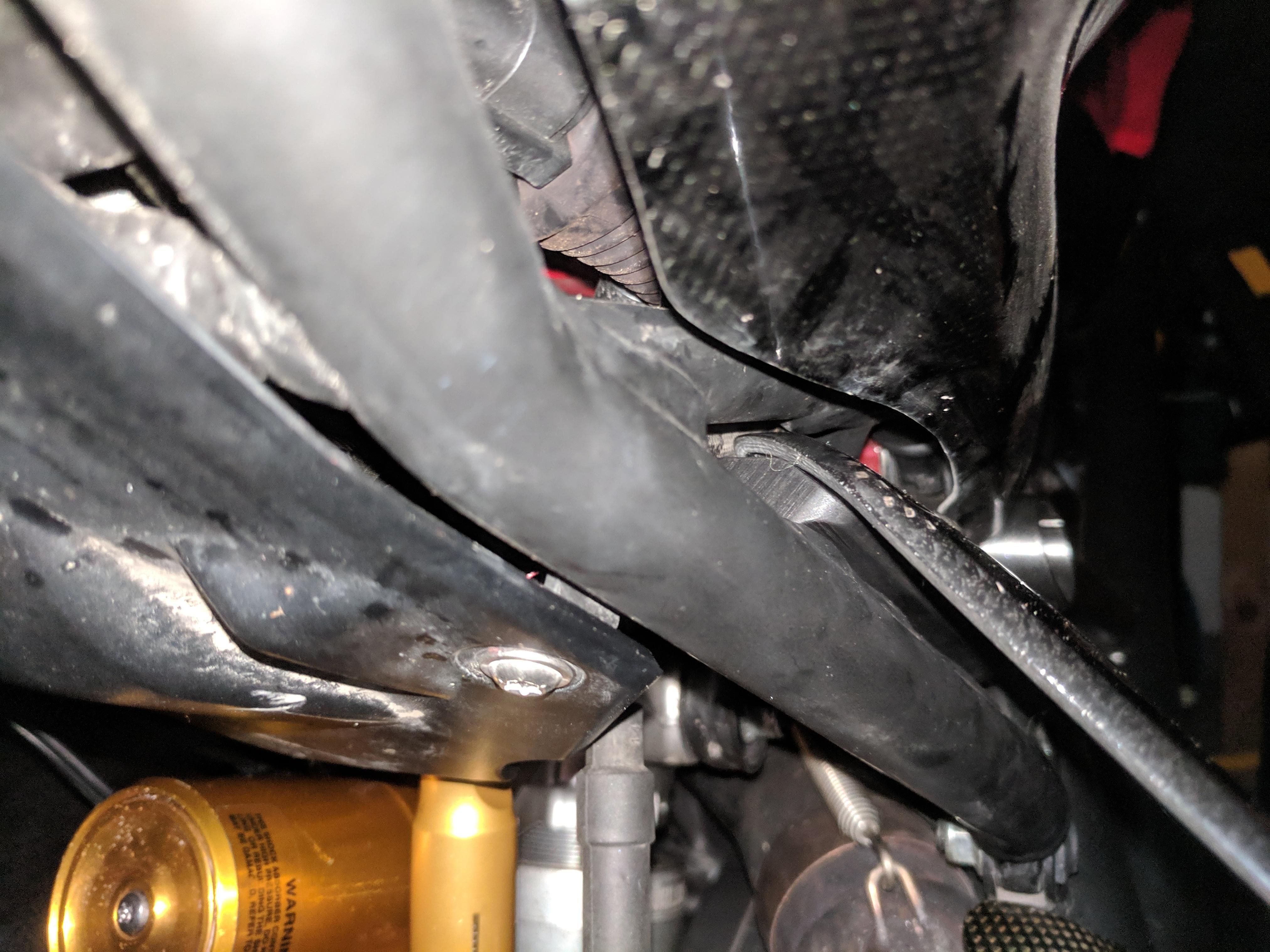

spale Geschrieben 4. Februar 2019 Geschrieben 4. Februar 2019 Ich habe mir den von Carbonworld dranbauen lassen und den Eindruck dass der ziemlich wackelt. Hat jemand ähnliche Erfahrungen damit? Laut ABE muss ja nichts zusätzlich dazugebaut werden. Die original Schrauben sollen genommen werden mit mittlerer Schraubensicherung. Aber bin nicht überzeugt ob das hält.... ++

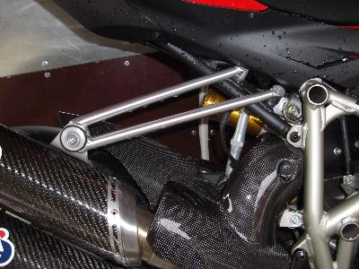

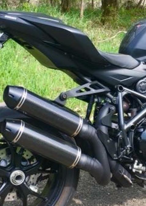

fighterbiene Geschrieben 5. Februar 2019 Geschrieben 5. Februar 2019 ..... also ich habe diesen dran und muss sagen da rappelt aber nix .... ++

spale Geschrieben 6. Februar 2019 Geschrieben 6. Februar 2019 vor 22 Stunden schrieb fighterbiene: ..... also ich habe diesen dran und muss sagen da rappelt aber nix .... Biene welcher ist das? Carbonworld schreibt auf meine Auskunft dass ich Akra dran hab: xxxxHallo,dann passt leider nicht. Bauteil ist so wie es ist, können wir da nichts machen.Sie können bei nicht gefallen Teil an uns zurückszurücksenden.Ist nur für die original Anlage.xxxxx Ich habe einmal das maximale Anzugsdrehmoment der Schrauben angefragt. Ggf kann ich über die Endtopfschelle noch in Zusammenarbeit mit meinem Schrauber etwas optimieren. Wer fährt noch Akra slipon mit welchem Halter ohne Fußrasten? ++
fighterbiene Geschrieben 6. Februar 2019 Geschrieben 6. Februar 2019 @spale hier kannst du mal schauen..... und dies auch zu einem relativ humanen Preis https://www.ebay.de/i/321254318676?chn=ps LG Petra ++
pool Geschrieben 6. Februar 2019 Geschrieben 6. Februar 2019 das ist der evotech. der 1. in der eroefnnung dieses freds ++
fighterbiene Geschrieben 6. Februar 2019 Geschrieben 6. Februar 2019 vor 29 Minuten schrieb pool: das ist der evotech. der 1. in der eroefnnung dieses freds Jepp 👍 ++

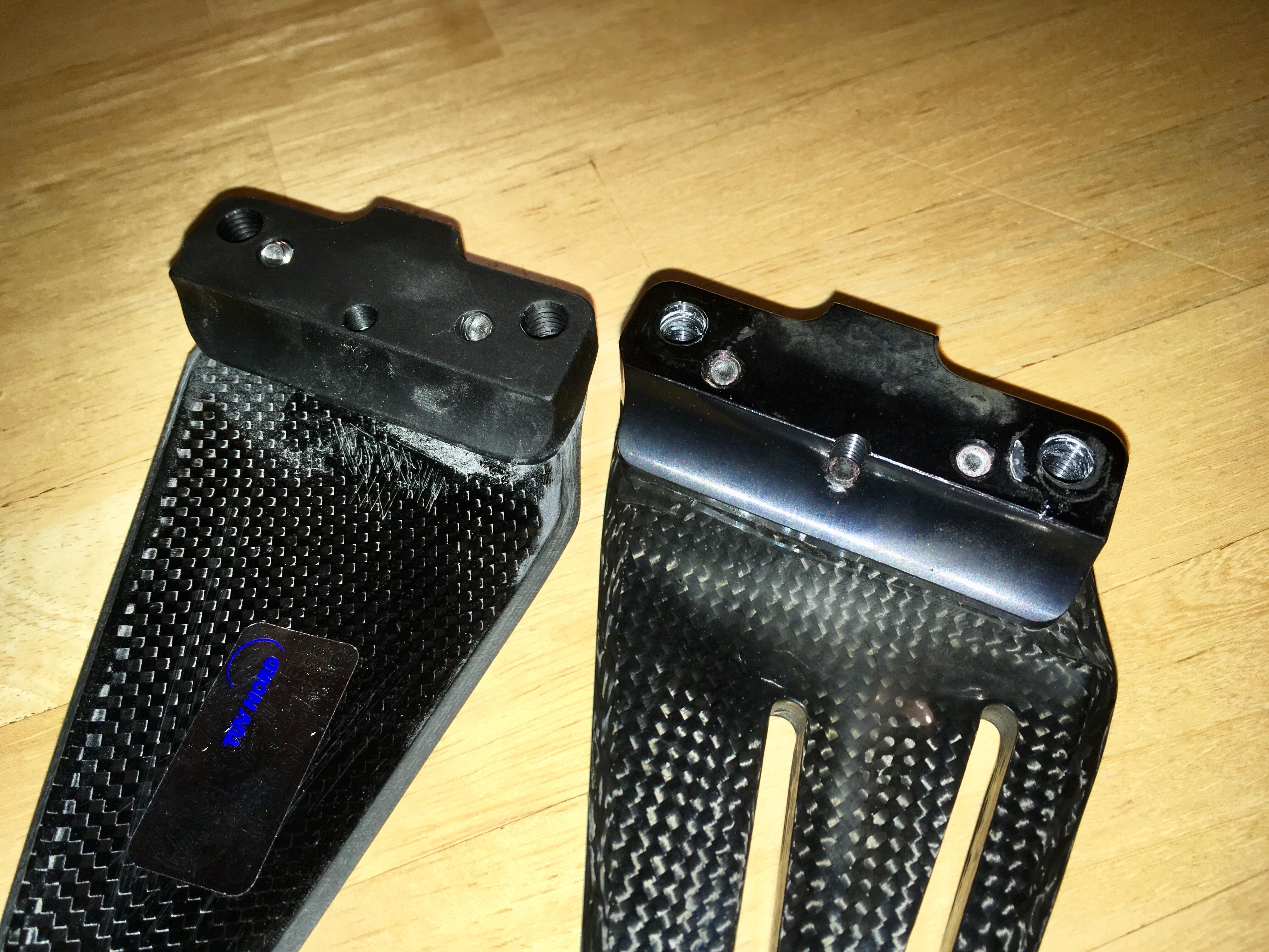

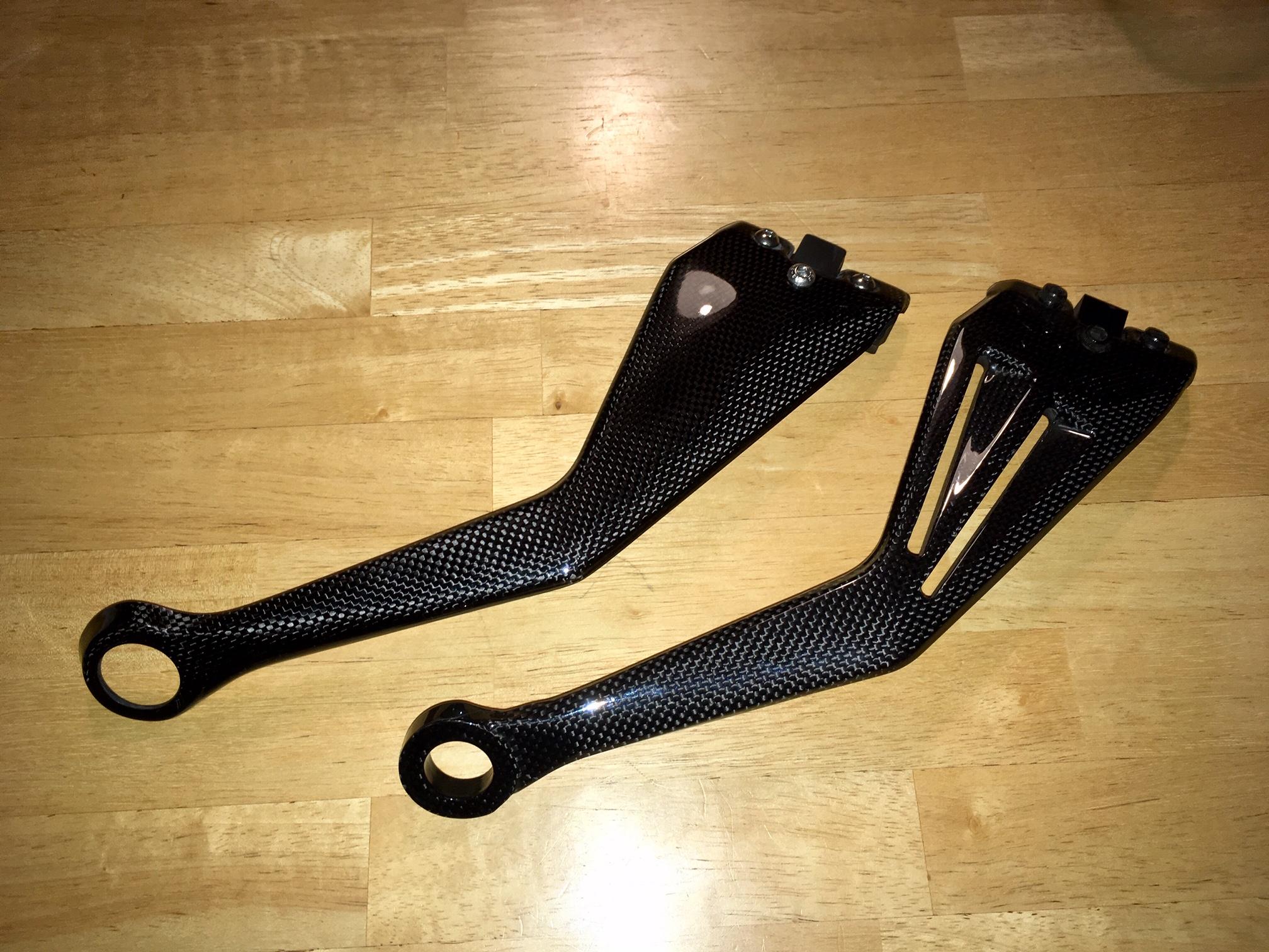

kaltepommes Geschrieben 20. Februar 2019 Geschrieben 20. Februar 2019 So, habe heute auch endlich meinen Auspuffhalter von Carbonworld bekommen. Zusätzlich ist auch noch der DP Halter angekommen, den ich vor paar Tagen glücklicherweise schiessen konnte 🙂 Falls es jemanden interessiert: beide sind sehr ähnlich. Konzept des Halters wurde ganz offensichtlich nachgemacht. Persönlich finde ich den DP hochwertiger (z.b. an der Verschraubung). Der Metalladapter sollte ohne weiteres untereinander passen, also z.b. der Carbonworld-Adapter zum DP-Halter...also somit interessant für leute die den originalen Adapter nicht mehr haben @pool Gewichtstechnisch ist der Carbonworld leichter 2 ++
spale Geschrieben 20. Februar 2019 Geschrieben 20. Februar 2019 Hattest du einen Adapter dabei bei Carbonworld? Ist ja der linke oder? ++
kaltepommes Geschrieben 20. Februar 2019 Geschrieben 20. Februar 2019 Mit Adapter meinte ich das Stück Metall, wo der Carbonhalter drauf sitzt. War dabei. Muss auch dabei sein, sonst bekommt man das Teil ja nicht verbaut. Gewichtstechnisch falls es interessiert 204 (DP) vs 121 gr (CW) ++
pool Geschrieben 20. Februar 2019 Geschrieben 20. Februar 2019 ja is der linke. der dp ist definitiv schöner ++
pool Geschrieben 20. Februar 2019 Geschrieben 20. Februar 2019 vor 1 Stunde schrieb kaltepommes: Der Metalladapter sollte ohne weiteres untereinander passen, also z.b. der Carbonworld-Adapter zum DP-Halter...also somit interessant für leute die den originalen Adapter nicht mehr haben @pool Danke für den Hinweis Pommes. Hab CW schon kontaktiert aber die wollen den Halter separat nicht abgeben. ++

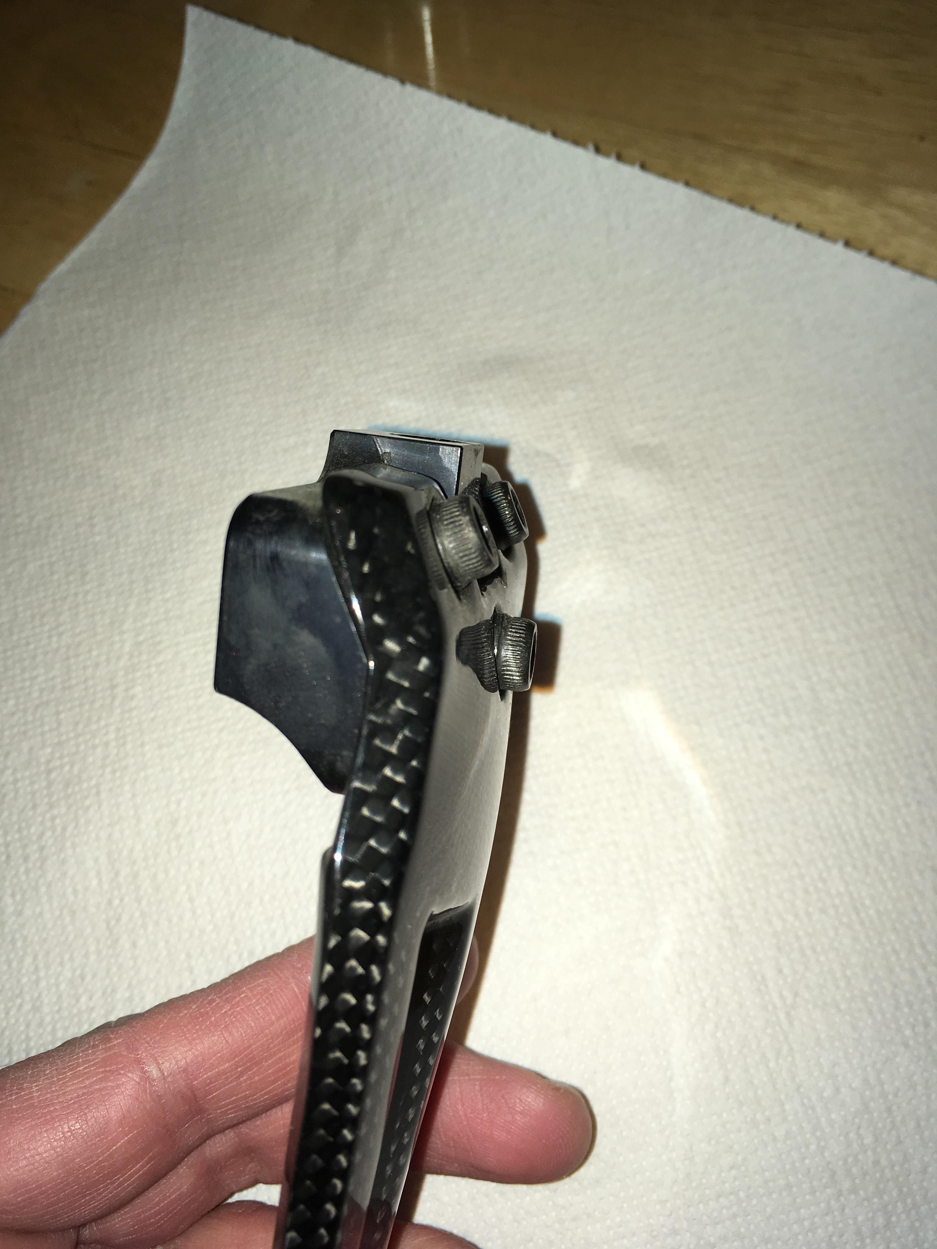

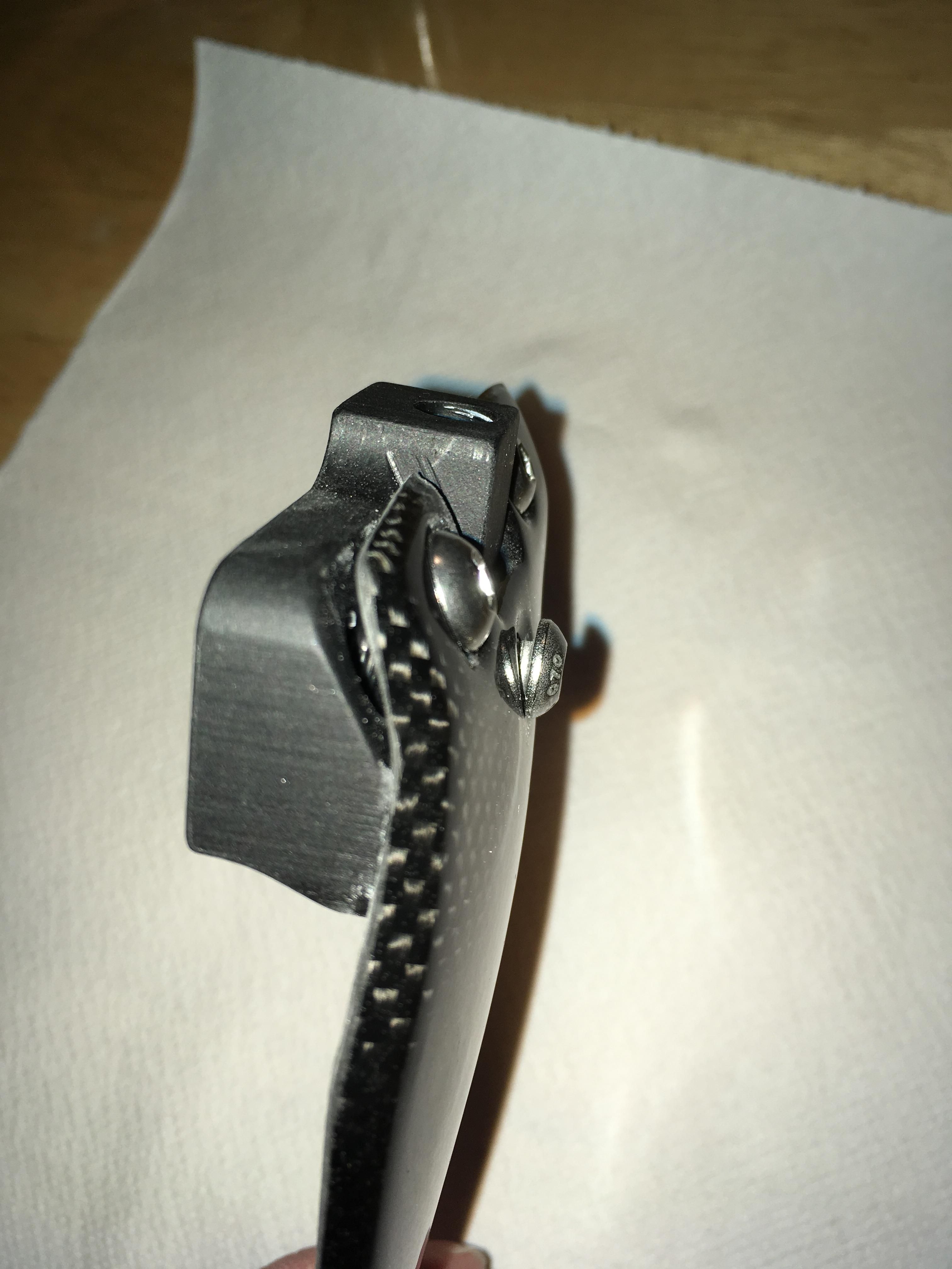

kaltepommes Geschrieben 20. Februar 2019 Geschrieben 20. Februar 2019 Hier noch paar Bilder. Der Schraubenkopf schräg auf eine Fläche drauf ist eher suboptimal 😉 ++
pool Geschrieben 20. Februar 2019 Geschrieben 20. Februar 2019 beim dp sieht es ja ok aus. beim cw vllt so ne kunstoffunterlagscheibe drunterlegen ++
kaltepommes Geschrieben 20. Februar 2019 Geschrieben 20. Februar 2019 Ja, beim DP haben sie auch ne zylindersenkung normal zum schraubenkopf eingearbeitet, so wie es sich gehört 🙂 ++

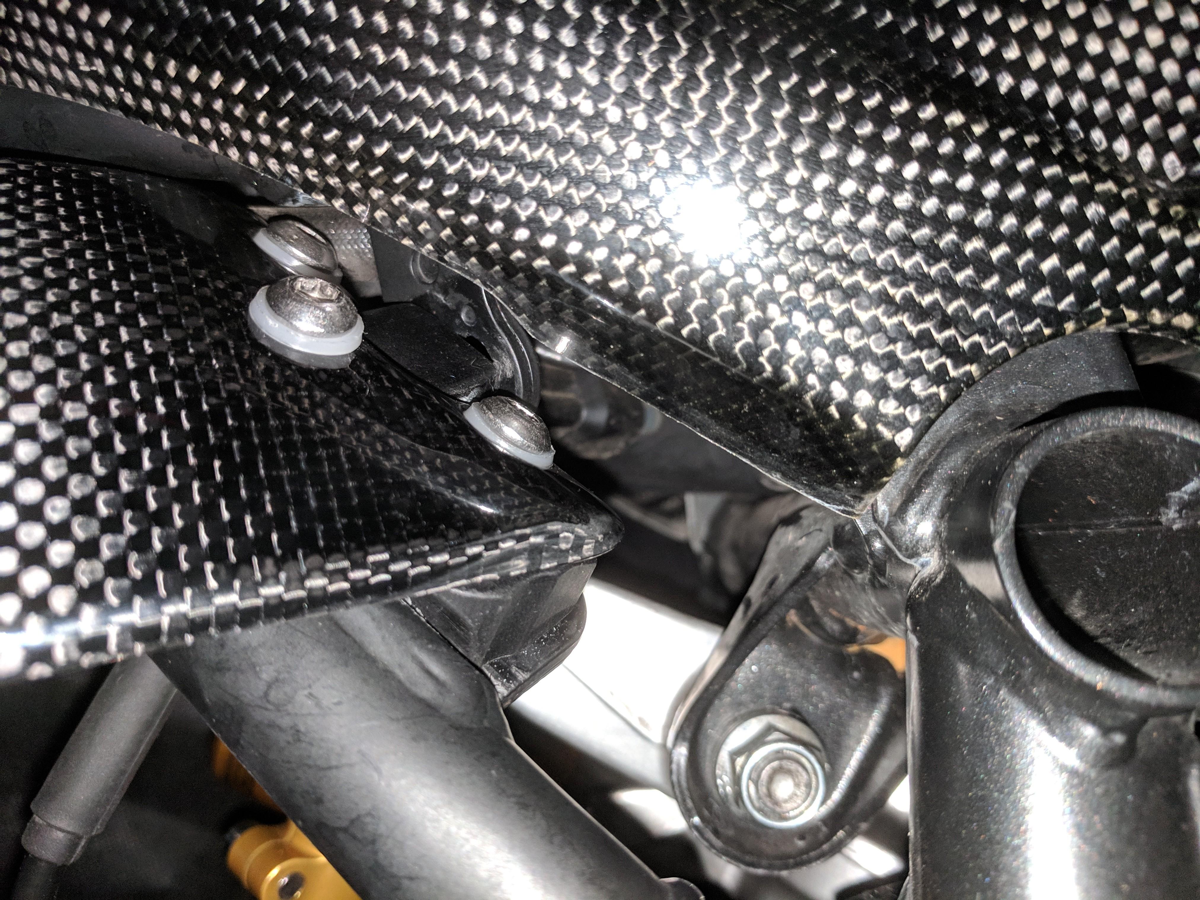

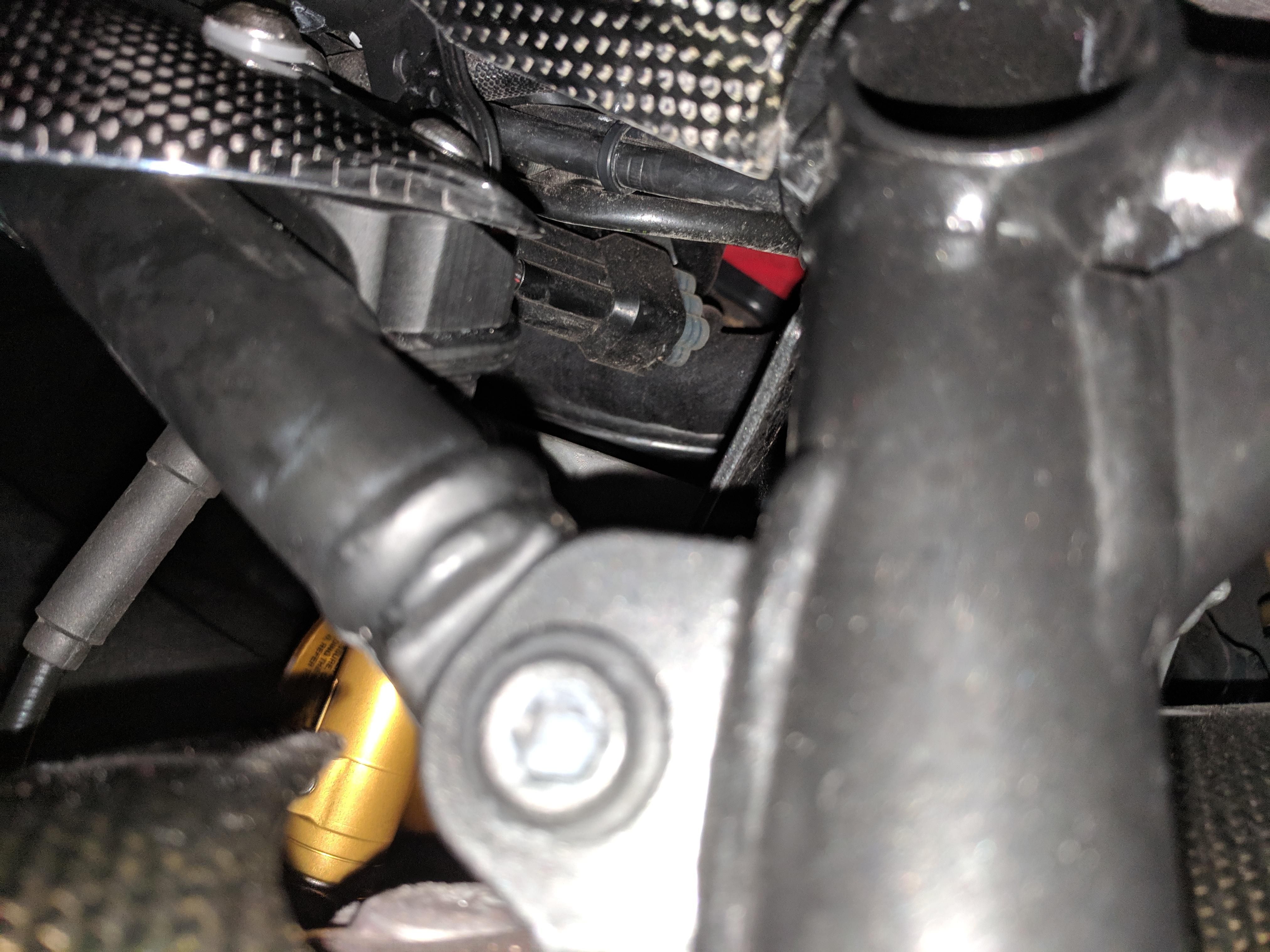

spale Geschrieben 21. Februar 2019 Geschrieben 21. Februar 2019 Also bei mir war außer den Schrauben nichts dabei. Werde da direkt mal nachhaken. Und meine Werkstatt hat wohl improvisiert. ++
kaltepommes Geschrieben 21. Februar 2019 Geschrieben 21. Februar 2019 vor 24 Minuten schrieb spale: Also bei mir war außer den Schrauben nichts dabei. Werde da direkt mal nachhaken. Und meine Werkstatt hat wohl improvisiert. Auf dem Bild schaut das aber schon so aus, als wäre der Halter vorhanden. Oder hat den die Werkstatt angefertigt? ++

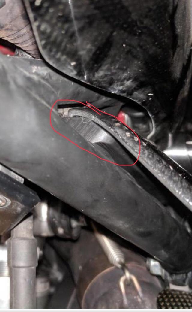

spale Geschrieben 21. Februar 2019 Geschrieben 21. Februar 2019 Hab noch paar Bilder. Vielleicht habe ich das Teil übersehen ich Trottel. Wo ich deinen gesehen hab von CW jetzt als Vergleich war ich echt davon überzeugt das kein Adapter dabei war. ++
Klaus186 Geschrieben 21. Februar 2019 Geschrieben 21. Februar 2019 vor 9 Stunden schrieb spale: Hab noch paar Bilder. Vielleicht habe ich das Teil übersehen ich Trottel. Wo ich deinen gesehen hab von CW jetzt als Vergleich war ich echt davon überzeugt das kein Adapter dabei war. vor 9 Stunden schrieb spale: Da das jetzt geklärt ist ab, raus und Moped putzen, schaut ganz schön dreckig aus!! ++
spale Geschrieben 21. Februar 2019 Geschrieben 21. Februar 2019 Also ist es geklärt.@kaltepommes . Kann man auf den neuen Bildern den Adapter sehen. Brauche dich als Sachverständigen:-) Bin aber jetzt der Meinung hätte den gleichen wie du erhalten. Also alles paletti. Der Dreck ist nur Staub. 😘 ++
kaltepommes Geschrieben 21. Februar 2019 Geschrieben 21. Februar 2019 vor 2 Stunden schrieb spale: Also ist es geklärt.@kaltepommes . Kann man auf den neuen Bildern den Adapter sehen. Brauche dich als Sachverständigen:-) Bin aber jetzt der Meinung hätte den gleichen wie du erhalten. Also alles paletti. Der Dreck ist nur Staub. 😘 Ja, du hast den Adapter auf den Bildern auch drauf. Grüße der Auspuffhalter-Sachverständige 😉 ++
