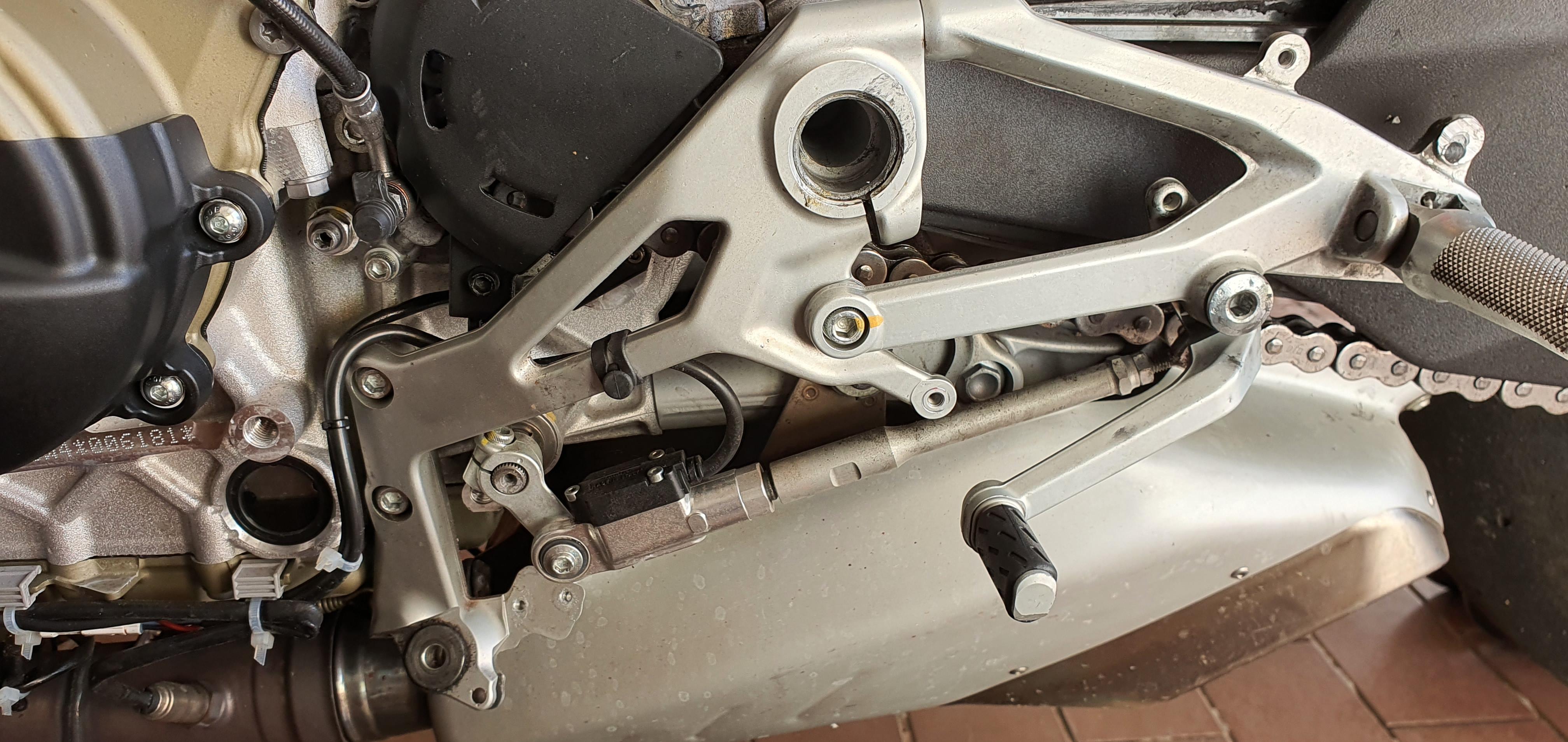

Gast Geschrieben 4. Oktober 2020 Geschrieben 4. Oktober 2020 Hallo, Ich habe vorhin bei meiner Pani V4 Bj. 2018 die Schaltung gedreht. Nach Absprache mit meinem Händler/Werkstatt geht das problemlos. Das einzige was mir jetzt aufgefallen ist, das der Kettenschutz (unten) damit kein Kettenfett auf die Verkleidung vom ESD tropft, jetzt nicht mehr passt, da das Schaltgestänge sonst anstößt. Meiner Meinung nach ist der nicht wichtig, würde ich also gekonnt nicht wieder montieren und gut. Oder was denkt ihr darüber? Im Anhang noch 2 Vergleichsbilder. ++
Leitwolf Geschrieben 4. Oktober 2020 Geschrieben 4. Oktober 2020 Normal funktioniert das auch mit Kettenschutz! Wird zwar eng, aber geht. Wenn du ihn weg lässt, saut es halt deinen endtopf voll. ++
Gast Geschrieben 4. Oktober 2020 Geschrieben 4. Oktober 2020 vor 1 Minute schrieb Leitwolf: Normal funktioniert das auch mit Kettenschutz! Wird zwar eng, aber geht. Wenn du ihn weg lässt, saut es halt deinen endtopf voll. Also gehen würde es denke ich, ja. Aber Anliegen tut das Schaltgestänge am Kettenschutz. ++
Exce Geschrieben 5. Oktober 2020 Geschrieben 5. Oktober 2020 Ich habe bei meiner 18er einfach die Schaltung umgekehrt angebaut und dabei ist mir nicht aufgefallen das ich irgendwo mit dem Gestänge anstoße. ++
VE Geschrieben 7. Oktober 2020 Autor Geschrieben 7. Oktober 2020 bei mir passte trotzdem alles - gut, habe auch andere Fussrastenanlage dran... ++
