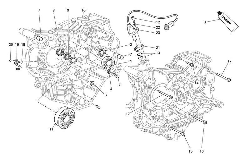

sportler Geschrieben 20. Juli 2014 Geschrieben 20. Juli 2014 Hi, den Sensor bekommst bei Stein Dinse auch neu. Siehe Bild Nr.23(ist von 1098, 1198 ist anders) 79€ sind nicht billig aber dann hättest Gewissheit. Was ist denn mit dem gebrauchten Sensor? ++
