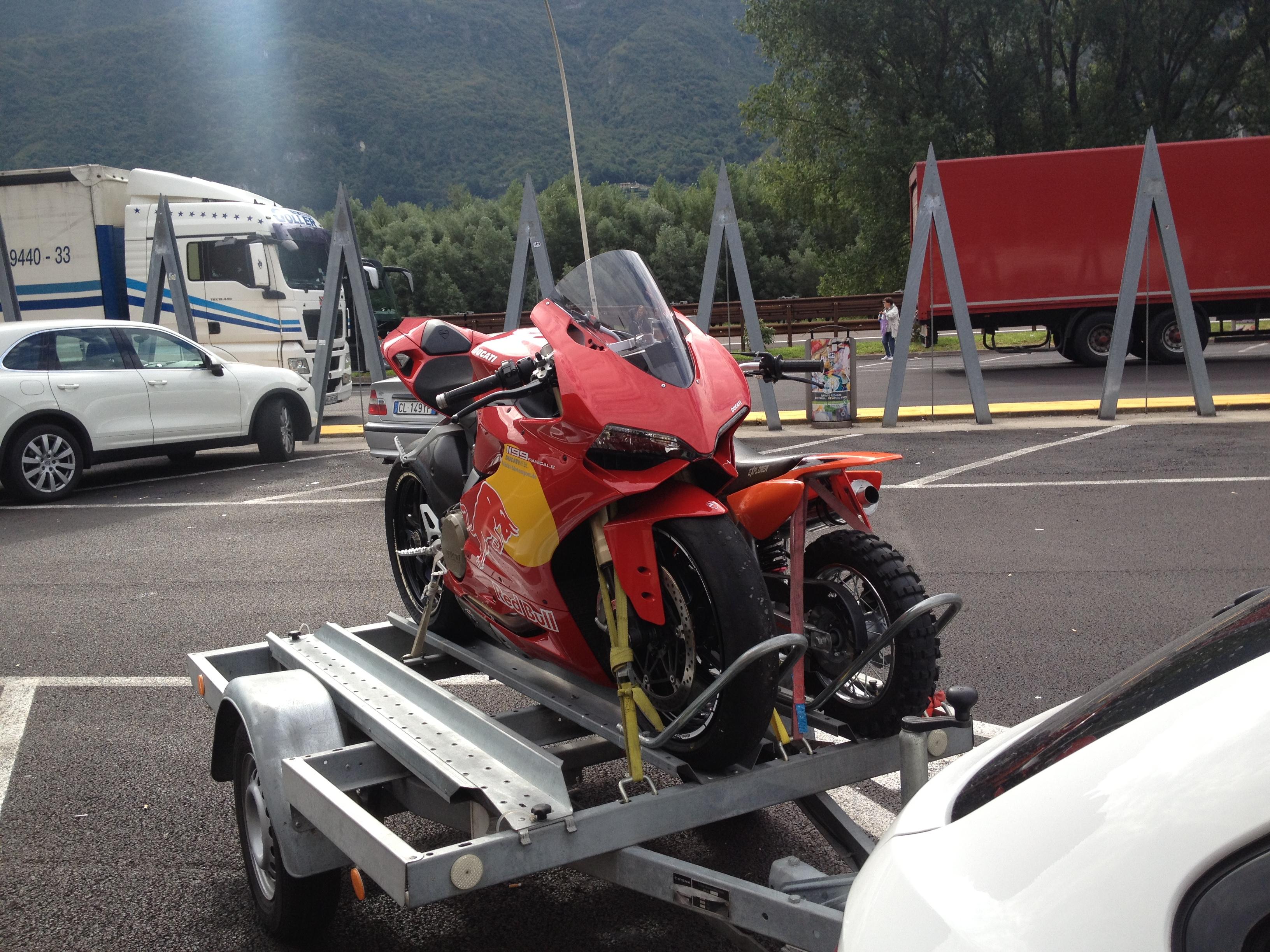

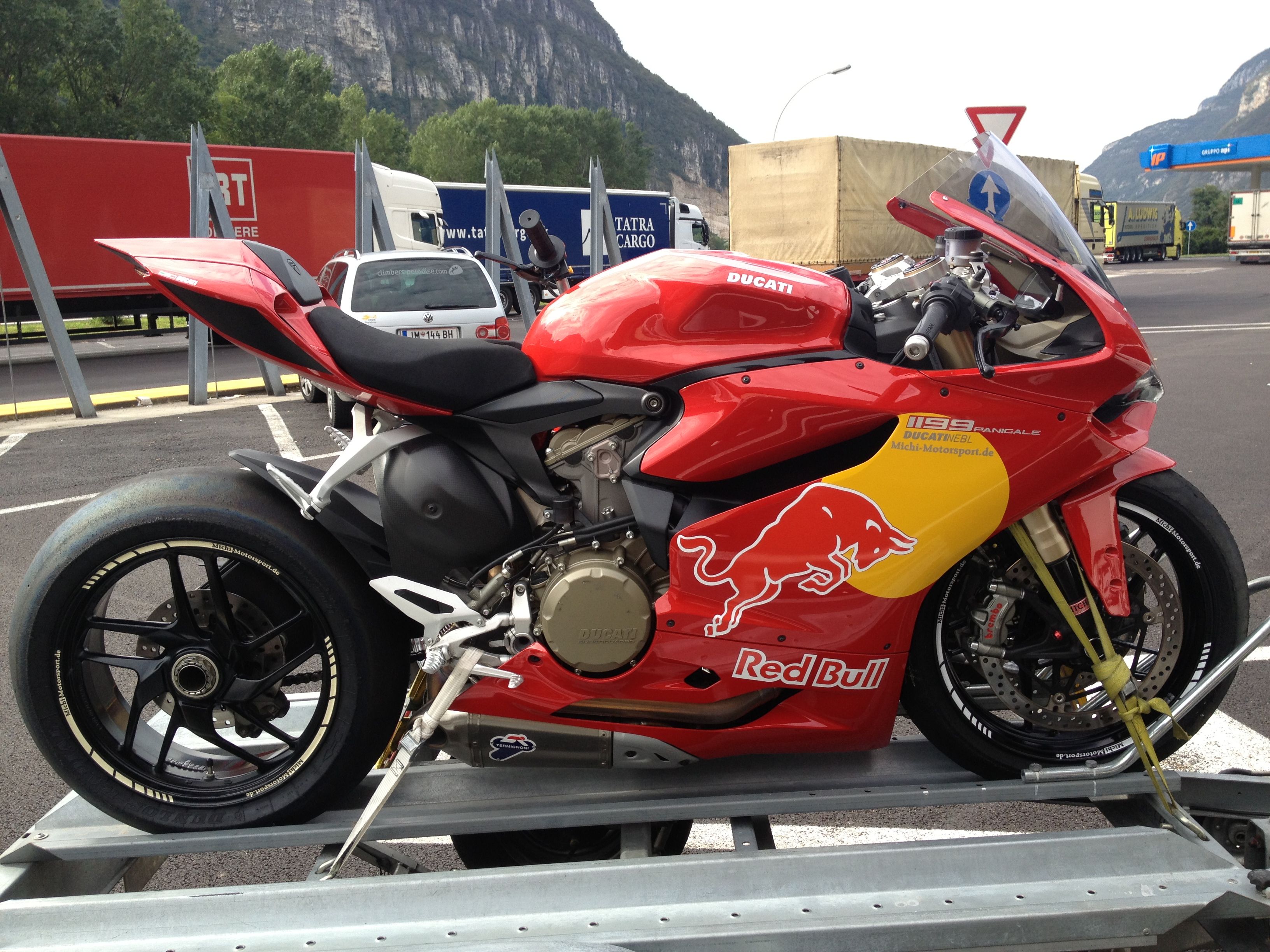

Denyo Geschrieben 9. Juli 2014 Geschrieben 9. Juli 2014 Ich hab die Pani an der oberen Gabelbrücke fest gemacht. Untere ging leider nicht aufgrund der Verkleidung. Habe Ratschgurte mit Haken an beiden Seiten. Der Haken hat wunderbar in die Löcher der oberen Gabelbrücke gepasst. Nichts hing ander Verkleidung oder sonstwo. Hatte die Maschine etwa 1,5cm in die Gabel gezurrt und hinten etwas an den Fußrasten gesichert. Die Maschine hat sich somit kaum bewegt. ++
Yellow Geschrieben 9. Juli 2014 Geschrieben 9. Juli 2014 Untere Gabelbrücke und hinten über die Fußrasten, hält von Wien nach Cortina (ok) (ok) (ok) ++
epsYLon Geschrieben 17. Juli 2014 Geschrieben 17. Juli 2014 Das Thema will ich kurz nochmal aufgreifen: Mein Händler sagte mir an der oberen Gabelbrücke und hinten mit Ösen an der Aufnahme der Soziusfussrasten... wie mach Ihr das an der unteren Gabelbrücke? Da kommt man doch gar nicht ohne weiteres drann? Baut ich jedesmal die Verkleidung an und ab? ++
Denyo Geschrieben 18. Juli 2014 Geschrieben 18. Juli 2014 Wenn die Ösen nicht zu weit vom Vorderrad entfernt sind, sollte es mit der unteren Gabelbrücke gut funktionieren. ++
epsYLon Geschrieben 18. Juli 2014 Geschrieben 18. Juli 2014 Kommt mir das nur so vor oder hast die Gabel komplett auf Block?! Das sieht irgendwie ungesund aus... ++
mike43 Geschrieben 18. Juli 2014 Geschrieben 18. Juli 2014 ne ist nicht auf block gewesen..... mußte nur für die fahrt relativ fest verzurrt werden ++
Voya Geschrieben 18. Juli 2014 Geschrieben 18. Juli 2014 sieht auf dem ersten bild schon nach block aus bekommst du denn den vorderreifen nicht weiter in den ständer? ++
mike43 Geschrieben 18. Juli 2014 Geschrieben 18. Juli 2014 war nicht mein hänger... bei dem stehn die bremsscheiben an wennst ganz reinfährst ++

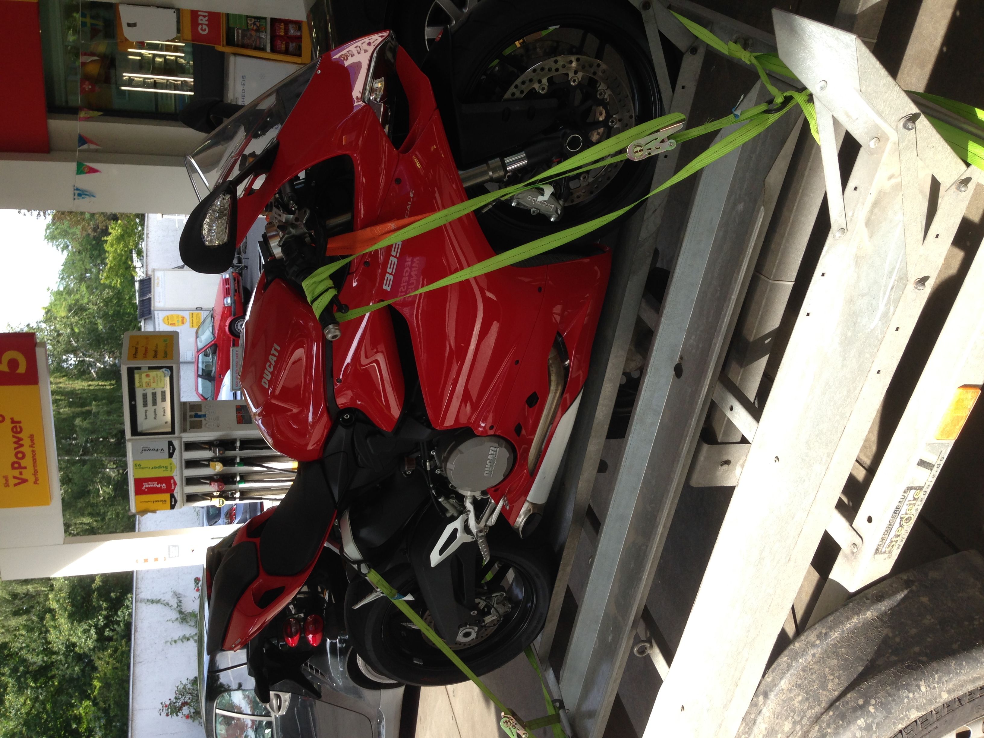

ducky Geschrieben 6. September 2014 Geschrieben 6. September 2014 Na, stellt euch nicht so an ::::: Habe gestern ne PAN abgeholt und auf einem ganz normalen Hänger festgezurrt. Die Gabel an die Bordwand, Gurte durch die Gabelholme und hinten an die Fußrasten. Ging über 500 km fantastisch. ++
ernie1001 Geschrieben 7. September 2014 Geschrieben 7. September 2014 Na, stellt euch nicht so an ::::: Habe gestern ne PAN abgeholt und auf einem ganz normalen Hänger festgezurrt. Die Gabel an die Bordwand, Gurte durch die Gabelholme und hinten an die Fußrasten. Ging über 500 km fantastisch. Vorne hat es die Seitenteile schon mal aus der Befestigung gerissen Optimal sieht anders aus... ++
ducky Geschrieben 7. September 2014 Geschrieben 7. September 2014 Vorne hat es die Seitenteile schon mal aus der Befestigung gerissen Optimal sieht anders aus... das ist mir schon klar, aber fürn einmaligen Kurztransport.... ++

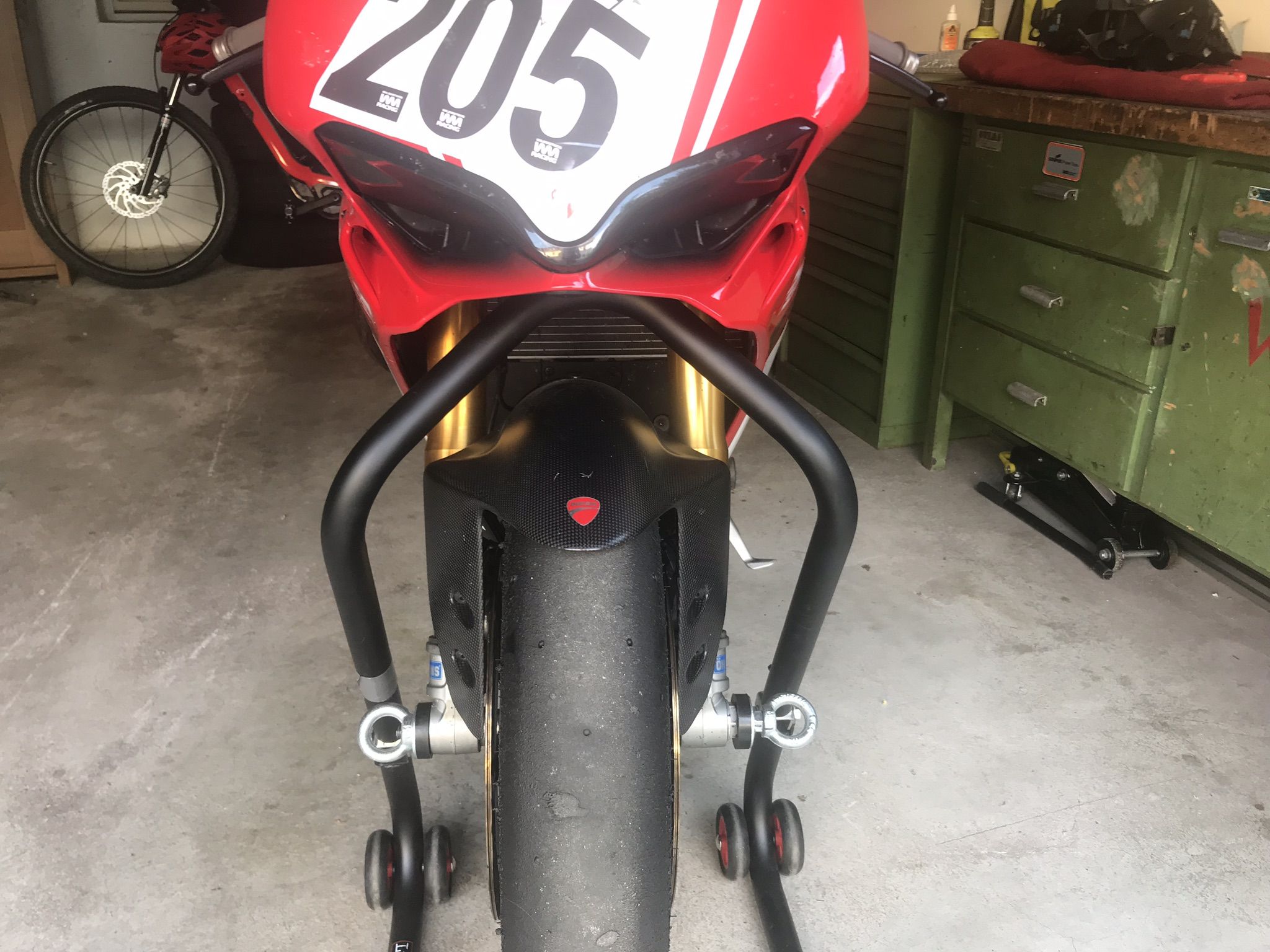

DaRio Geschrieben 28. Mai 2018 Geschrieben 28. Mai 2018 Hey Leute, muss das Thema nochmal aufrollen. Sitz gerade auf Arbeit und hab ein paar Schlosser da. Die würden mir so Ösen für die Soziusfussrastenaufnahme machen zum Verzurren des Bikes auf dem Hänger. Kann mir einer die Maße vom Gewinde durchgeben? Vielen Dank schonmal! Grüsse und arbeitsreiche Woche ? Dario ++

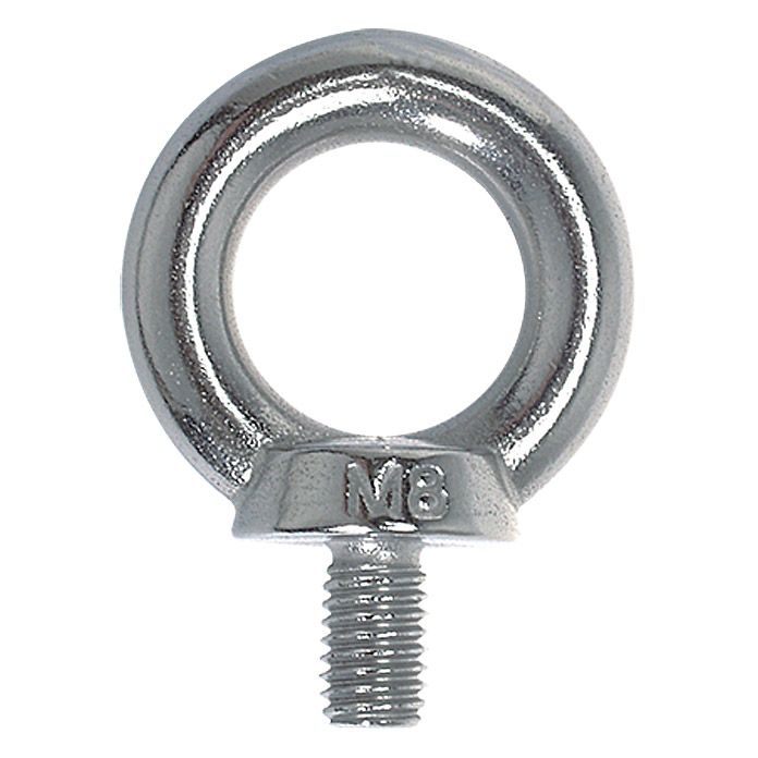

BellundDonner Geschrieben 28. Mai 2018 Geschrieben 28. Mai 2018 @DaRio Gewinde ist M8! Schreib mal ne PN welche Maße du noch so brauchst, dann geh ich mal kurz rüber 1 ++
BellundDonner Geschrieben 28. Mai 2018 Geschrieben 28. Mai 2018 @DaRio So hab ichs bei meiner Renngixxer gemacht Ringöse ist das Zauberwort ++
RolandH. Geschrieben 29. Mai 2018 Geschrieben 29. Mai 2018 Ringösen mit normal langem Gewinde bekommt man wegen dem Hitzeschutz nicht eingeschraubt. Man müsste auf 2-3 Windungen kürzen. Meiner Meinung nach nicht ideal. Gruß, Roland Gesendet von iPad mit Tapatalk ++
Ede Geschrieben 29. Mai 2018 Geschrieben 29. Mai 2018 Vielleicht das Gewinde verlängern und ne Hülse dazwischen als Abstandshalter. Oder ne ovale Öse? Sind Rasten dran, nimmt man die. Ansonsten den Reifen fastzurren. Oder an die vorderen Rasten gehen und etwas nach hinten abspannen ++

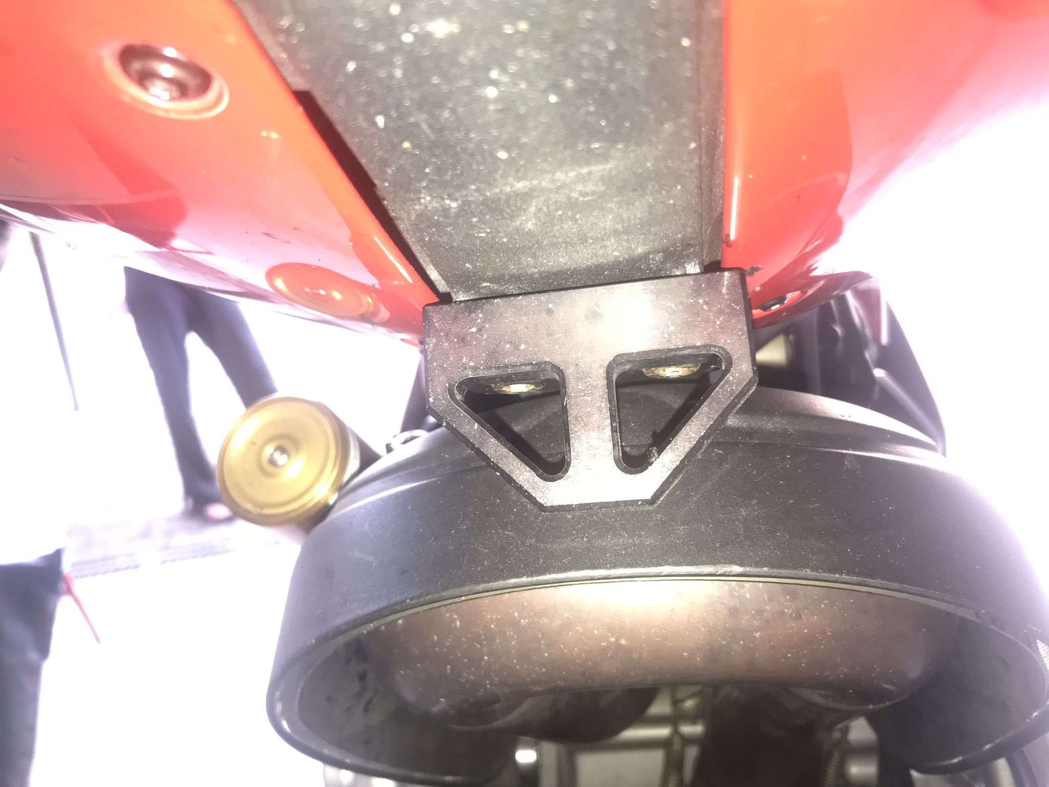

Bravemaverick Geschrieben 29. Mai 2018 Geschrieben 29. Mai 2018 Für mich ist das die eleganteste Lösung ++
Desmo Topschi Geschrieben 29. Mai 2018 Geschrieben 29. Mai 2018 Die eleganteste Lösung ist die mit der Ducati die Mopeds ausliefert! Stange mit Ösen durch die holen Steckachsen wie @Bravemaverick das gezeigt hat v und h. Bastele mir grad das entsprechende Material. ++
Stiefel Geschrieben 29. Mai 2018 Geschrieben 29. Mai 2018 Für mich ist das die eleganteste Lösung Passt leider bei der Akra Abdeckung nicht mehr. ++
Bravemaverick Geschrieben 29. Mai 2018 Geschrieben 29. Mai 2018 Reicht wenn das Ding vorn verzurrt wird! 1 ++
Desmo Topschi Geschrieben 29. Mai 2018 Geschrieben 29. Mai 2018 vor 1 Minute schrieb Bravemaverick: Reicht wenn das Ding vorn verzurrt wird! Sorry Brave, hab das Bild bzw die Ösen erst auf den 2. Blick richtig erfaßt. Bin ganz deiner Meinung!!! ++
Stephan Geschrieben 29. Mai 2018 Geschrieben 29. Mai 2018 vor 16 Minuten schrieb Bravemaverick: Reicht wenn das Ding vorn verzurrt wird! Hinten ist auch nicht verkehrt, sonst tanzt sie bei schlechteren Straßen u.U. umher. @Topschi, wenn man die Gabel bis Anschlag runter zurrt mag das sein und es übertreiben viele. 3-4 cm reichen da völlig, wo will das Moped denn auch hin wenn’s gleichmäßig runter gezurrt ist ? ++
