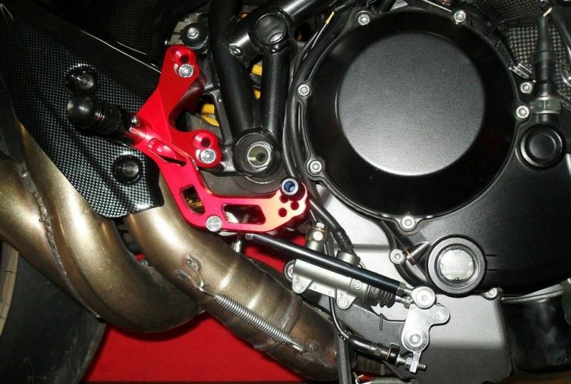

fmo Geschrieben 24. Juni 2014 Geschrieben 24. Juni 2014 Mich nervt der klobige Hitzeschild rechts an meiner Streetfighter. Auf einem Bild einer 4Racing Fußrastenanlage ist da so ein schmaler Kohlefaserschutz abgebildet, kennt den jemand und hat vielleicht einen Tip wo ich das Teil herbekomme? Danke und Gruß Frank ++

synack Geschrieben 27. Juni 2014 Geschrieben 27. Juni 2014 Das Problem Fuß/Raste habe ich nach einigem probieren nur mit ner Rastenanlage erledigen können, zumindest für mein dafürhalten. Schutz ist der Rizoma, weil ich nichts besseres gefunden habe. Meine Versuche: - Distanzen unter die rechte Grundplatte: deutlich besser, recht gut fahrbar für kleines Geld, Auge sagt: och nööö - dazu verstellbare Rasten, noch etwas besser, Auge sagt: naja, ok, irgendwie - Rastenanlage: Thema erledigt, Auge sagt: lecker ++
idaka Geschrieben 27. Juni 2014 Geschrieben 27. Juni 2014 Das Problem Fuß/Raste habe ich nach einigem probieren nur mit ner Rastenanlage erledigen können, zumindest für mein dafürhalten. Schutz ist der Rizoma, weil ich nichts besseres gefunden habe. Meine Versuche: - Distanzen unter die rechte Grundplatte: deutlich besser, recht gut fahrbar für kleines Geld, Auge sagt: och nööö - dazu verstellbare Rasten, noch etwas besser, Auge sagt: naja, ok, irgendwie - Rastenanlage: Thema erledigt, Auge sagt: lecker Was hast denn für eine Anlage drauf? Hast evtl. ein Bild? Danke und Gruss ++
synack Geschrieben 27. Juni 2014 Geschrieben 27. Juni 2014 Hi! Lightech hab ich dran. Bild müsste ich machen aber hier sind auch Bilder: http://www.eiweiss-raceparts.de/lightech-fussrastenanlage-ducati-streetfighter-1098-model-AFFTRDU002.html?cPath=39_277_280 Gruß Holger ++
fmo Geschrieben 27. Juni 2014 Autor Geschrieben 27. Juni 2014 Danke, das ist doch mal eine brauchbare Info. Kannst Du bei Gelegenheit bitte mal ein Foto der rechten Seite machen? Auf der Lightech Website sieht man nur links. Gruß Frank ++

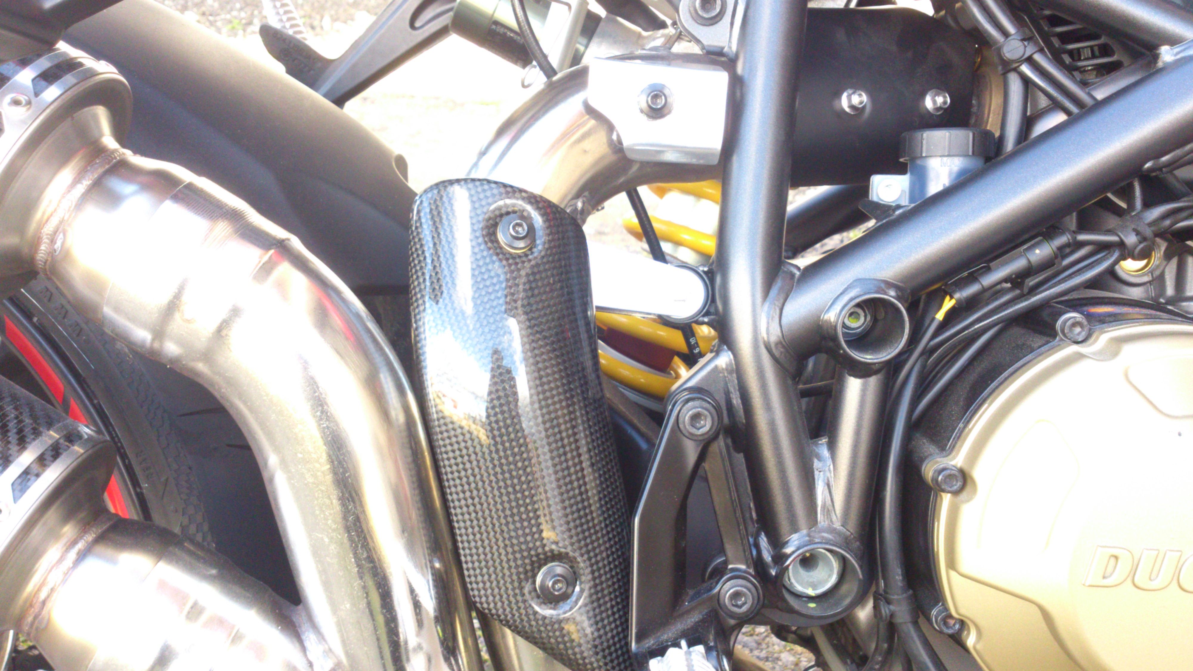

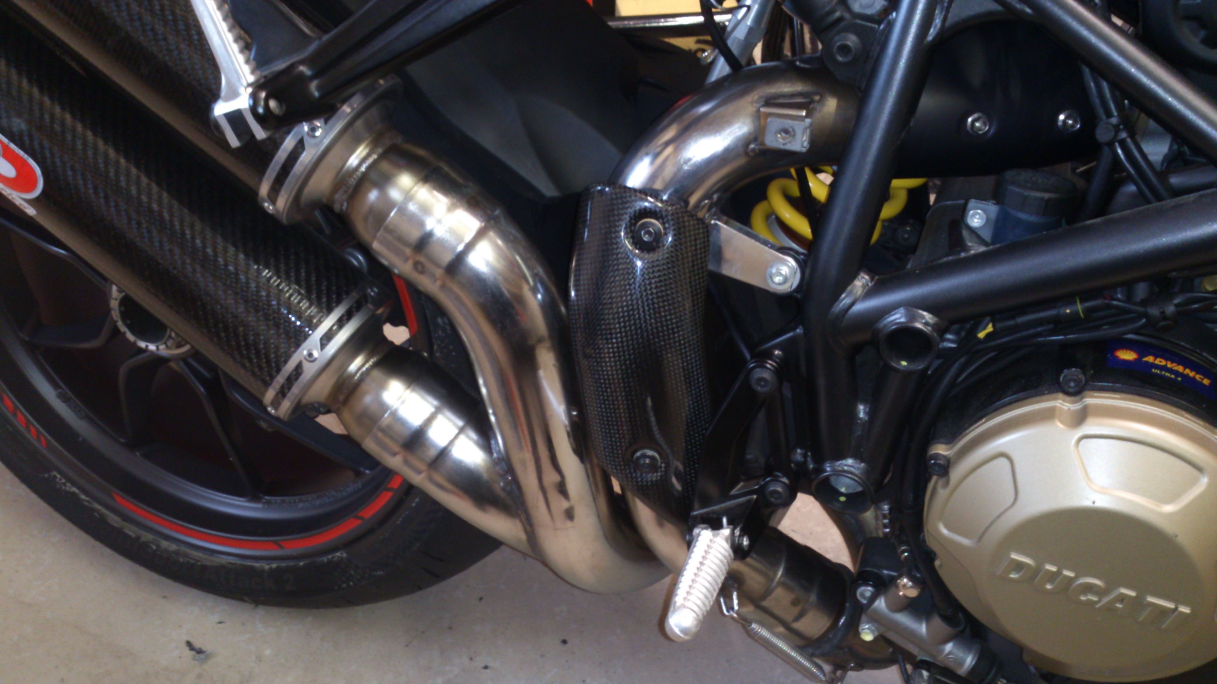

wr993 Geschrieben 4. Mai Geschrieben 4. Mai (bearbeitet) Hallo zusammen, Ich muss jetzt nochmal zu diesen Thema ein paar Fragen stellen, da ich jetzt auch mit dem leidigen Thema zu kämpfen habe. Nachdem ich jetzt meine SC Projekt Anlage runtergeschmissen und komplett auf Termi umgerüstet habe, nervt mich die Fusshaltung mit dem org. Hitzeschutz. Bisher wurde mir ebenfalls geraten, die 999 Hitzeschutz Lösung oder von Rizoma den Fersenschutz zu montieren. Die 999 Lösung würde mir ganz gut gefallen, weiß aber noch nicht, ob ich den nagelneuen Termi-Krümmer jetzt kaputt machen möchte 🤔. Die Rizoma Lösung wäre ganz ok, leider so nicht mehr zu bekommen 🙄. Gibt es den noch andere optisch schöne Lösungen, die die Einschränkungen nicht verursachen? Hat den jemand noch Vorschläge oder vielleicht jemand ein Rizoma-Fersenschutz zum Verkauf rumliegen? Viele Grüße 👋 Bearbeitet 4. Mai von wr993 ++
pool Geschrieben 4. Mai Geschrieben 4. Mai https://www.star-carbon.com/contents/it/p158_Paracalore_paratacco_pedana_DX_fibra_carbonio_Ducati_Streetfighter.html 1 ++
wr993 Geschrieben 4. Mai Geschrieben 4. Mai vor 11 Minuten schrieb pool: https://www.star-carbon.com/contents/it/p158_Paracalore_paratacco_pedana_DX_fibra_carbonio_Ducati_Streetfighter.html Boooaaahhh..., das sieht ja mal geil aus...! Hast Du die auf deiner verbaut? Qualität soweit ok und verfärben nicht? Danke schon mal👋 ++
pool Geschrieben 4. Mai Geschrieben 4. Mai vor einer Stunde schrieb wr993: Boooaaahhh..., das sieht ja mal geil aus...! Hast Du die auf deiner verbaut? Qualität soweit ok und verfärben nicht? Danke schon mal👋 na ich hab die orig von rizoma. hast doch gsehen gestern 🙂 ++
Defender Geschrieben 5. Mai Geschrieben 5. Mai Ich hatte mir den Rizoma ähnlichen Carbon Hitzeschutz auch erst kürzlich bei Star-Carbon bestellt. Danke für den Tip im „Suche“ - Bereich. Passt prima, kann hier leider kein Bild mehr direkt Hochladen. Vorher hatte ich den der 999 angepasst, bin aber dort sehr oft mit dem Stiefel an den Krümmer gekommen. Dann immer den Abdruck wegmachen war nervig. 1 ++
