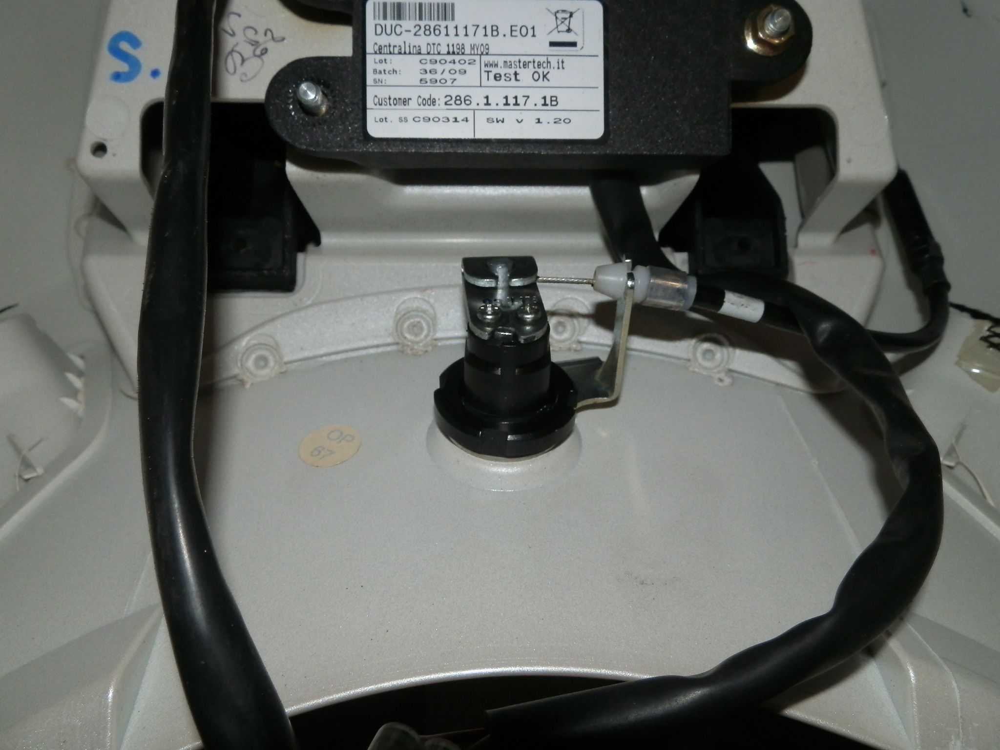

Gegi Geschrieben 19. Juni 2014 Geschrieben 19. Juni 2014 schau mal ob der gyro nicht verkehrt rum eingebaut ist soviel ich weiss müssen die kabel nach oben sein... ++
1198-flo Geschrieben 19. Juni 2014 Autor Geschrieben 19. Juni 2014 Ok...kabel gehen nach unten weg. Was ich so gesehen hab. LG Flo ++
Zack Geschrieben 19. Juni 2014 Geschrieben 19. Juni 2014 Bau das Teil aus, und bau es oben ein! So kann es auch nicht funktionieren. ++
Gegi Geschrieben 19. Juni 2014 Geschrieben 19. Juni 2014 ja genau so ist es falsch.... (rock) (rock) so soll es ausschauen... ++
1198 Geschrieben 19. Juni 2014 Geschrieben 19. Juni 2014 Gummipuffer zum Befestigen nicht vergessen. hier noch etwas mehr Info zur DTC: http://issuu.com/hellforleather/docs/ducati_traction_control?e=1098315/2734612 ++
1198-flo Geschrieben 19. Juni 2014 Autor Geschrieben 19. Juni 2014 DANKE Leute für eure Tipps (ok) Habs jetzt richtig eingebaut. Gummipuffer hab ich keine passenden daheim gehabt. Hab einfach passende Alu Distanzstücke genommen. Werd gleich mal ne runde zum testen drehn 8) Lg Flo ++
