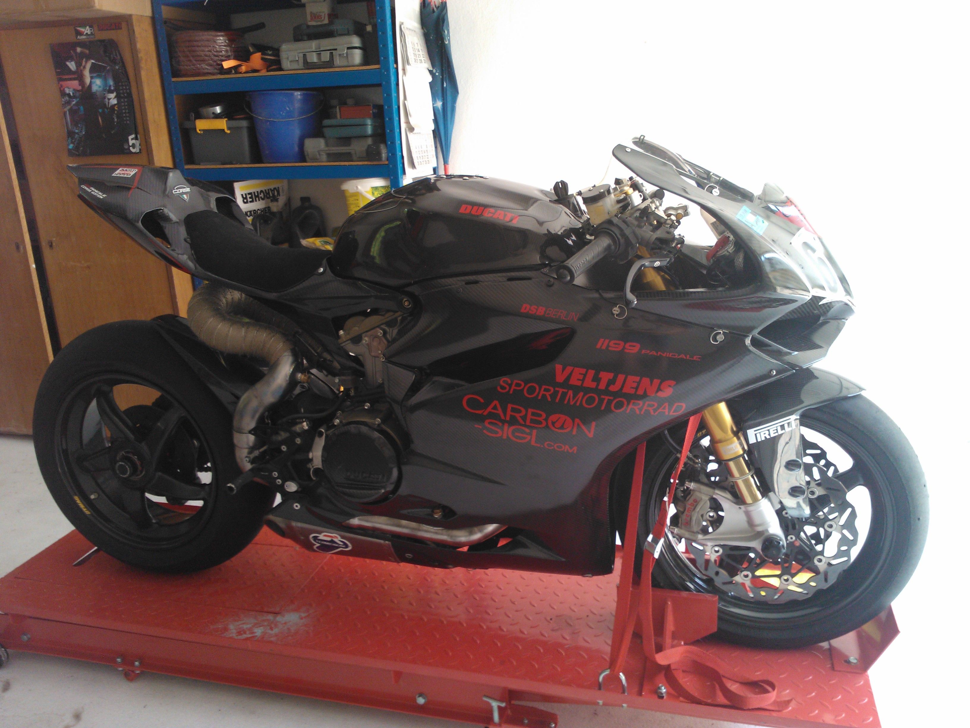

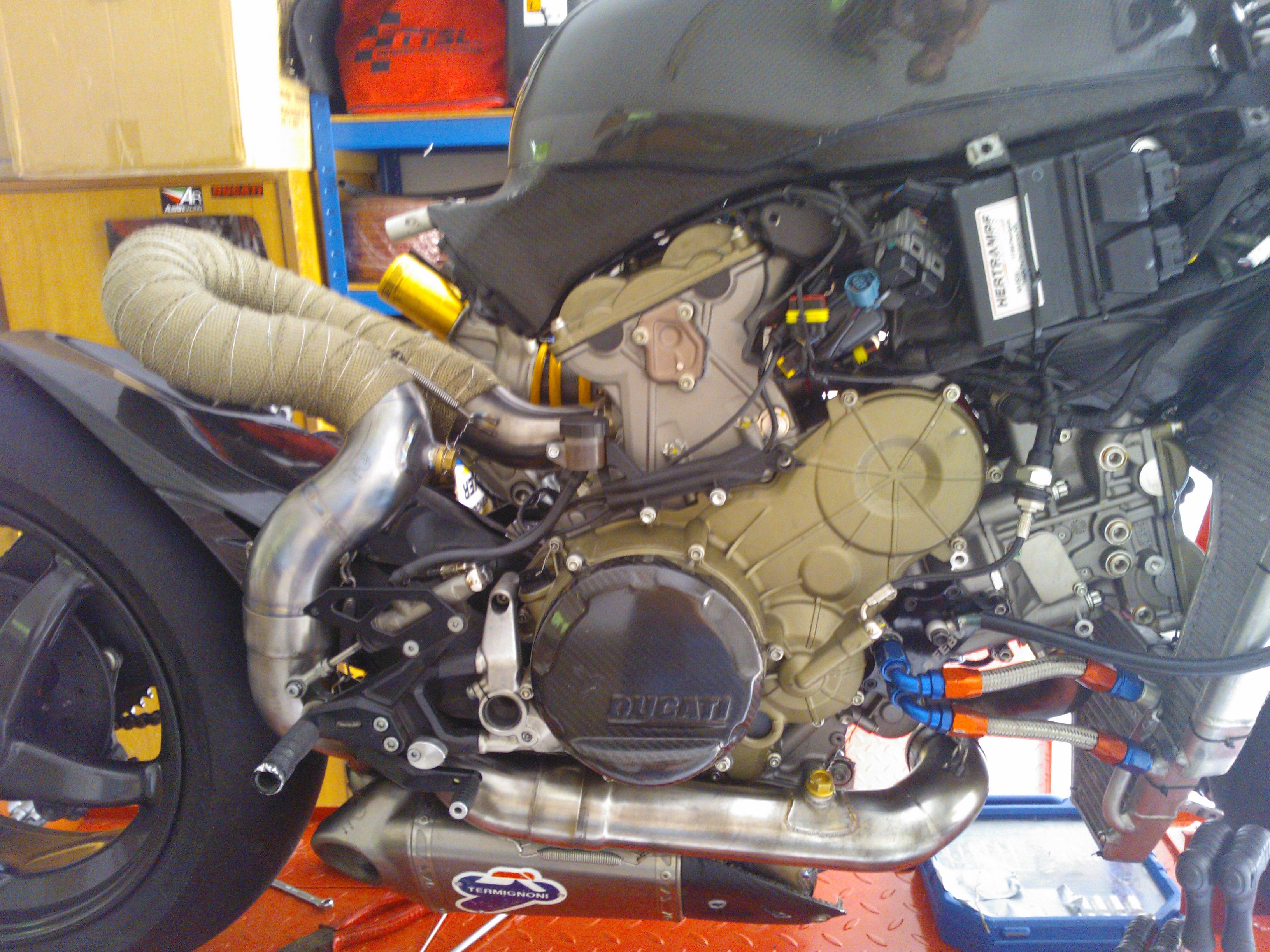

ph1l Geschrieben 5. Juni 2014 Geschrieben 5. Juni 2014 Anaconda! Leck mich am Arsch (ok) (rock) Geil Jens.. Bin mal gespannt in Hockenheim wie du zufrieden bist :::: ++
Nate Geschrieben 5. Juni 2014 Geschrieben 5. Juni 2014 hatte gerade vorzeitigen Samenerguss (feigling) :AAE106: (ok) (rock) ++
Gast Geschrieben 5. Juni 2014 Geschrieben 5. Juni 2014 hatte gerade vorzeitigen Samenerguss (feigling) :AAE106: (ok) (rock) Ich auch als ich die Pani habe laufen lassen! (love) ++
ph1l Geschrieben 5. Juni 2014 Geschrieben 5. Juni 2014 Echt so viel besser als die andere Termi? Also meine ehemalige Reparto Corse mit kurzem 70iger hat sich eigentlich nix gegeben zu der käuflichen ++
Gast Geschrieben 5. Juni 2014 Geschrieben 5. Juni 2014 Na soviel besser auch nicht. Aber etwas dumpfer und lauter. Und noch dazu 910 Gramm leichter als die Superstock. (ok) ++
Paulich Geschrieben 5. Juni 2014 Geschrieben 5. Juni 2014 Meine Fresse Jens, Hammer geil! Jetzt kanns aber nicht mehr am Material liegen, wenn die Rundenzeiten nicht purzeln (wasntme) 8) ++
ThorstenVR Geschrieben 5. Juni 2014 Geschrieben 5. Juni 2014 Erstmal ein (ok) Hammer geil !!! Klärt mich mal auf ? Ist das eine Spezial Termi Anlage ? Die käufliche ist nicht so der Bringer ? Gruß vom Alteisenfahrer :::: ++
Gast Geschrieben 5. Juni 2014 Geschrieben 5. Juni 2014 Meine Fresse Jens, Hammer geil! Jetzt kanns aber nicht mehr am Material liegen, wenn die Rundenzeiten nicht purzeln (wasntme) 8) Ja manchmal habe ich auch den Verdacht, es liegt nur am Fahrer!!! :@ ++
imbloodyskintagain Geschrieben 5. Juni 2014 Geschrieben 5. Juni 2014 bravo jen. Wie Sie diese ducati Corsa System, es zu kaufen finden? (bravo jen. How you find this ducati Corsa system to buy it ?) ++
ducracingtom Geschrieben 5. Juni 2014 Geschrieben 5. Juni 2014 (ok)Hammerteil-wo gibts sowas ? Gruss Tom, und Glückwunsch... ++
Gast Geschrieben 6. Juni 2014 Geschrieben 6. Juni 2014 (ok)Hammerteil-wo gibts sowas ? Gruss Tom, und Glückwunsch... Bei Ducati-Corse zum Beispiel für die Kleinigkeit von 5800 Euro plus Steuer. Musst mal beim Denis oder Mario nachfragen, die kommen an sowas ran. Oder im Netz die Augen offen halten, dann bekommst eine gebrauchte so wie ich. (party) ++

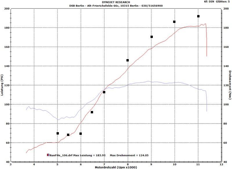

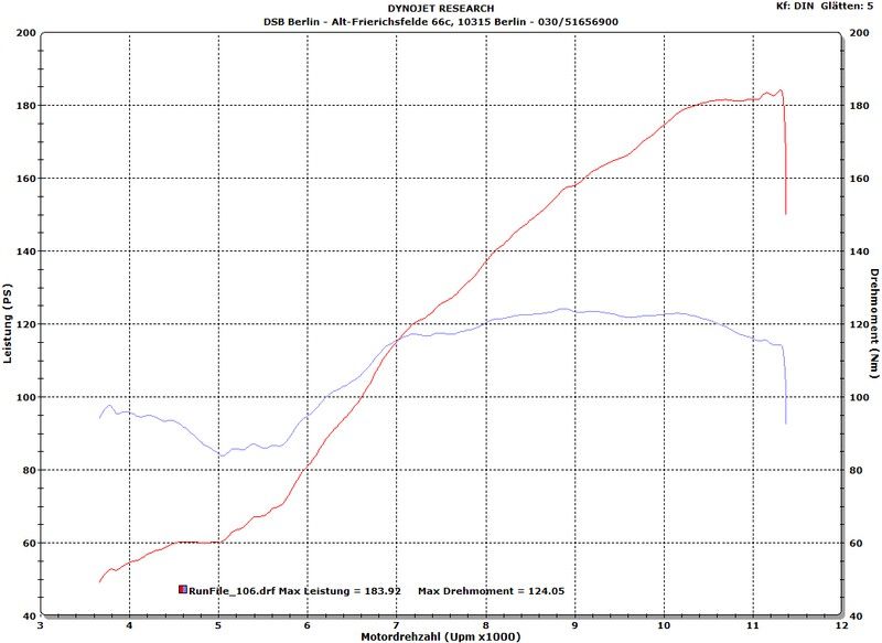

dj Geschrieben 8. Oktober 2014 Geschrieben 8. Oktober 2014 Hallo, Gibt es ein Diagramm mit der Reparto Corse Anlage? Mich würde der Vergleich mit der Superstock Anlage interessieren. ++
Leitwolf Geschrieben 9. Oktober 2014 Geschrieben 9. Oktober 2014 jens, ich hoffe doch hinterradleistung... ++
Gast Geschrieben 9. Oktober 2014 Geschrieben 9. Oktober 2014 Selbstverständlich. Lass Dich aber nicht von den Daten täuschen. Ich musste mich beim Fahren eines besseren belehren lassen. Hatte ja bis dahin die 14-42-er Übersetzung drauf. War mit der Anlage unfahrbar, war nur auf dem Hinterrad. Musste wieder auf 15-41 wechseln, damit ging es dann. ++
dj Geschrieben 9. Oktober 2014 Geschrieben 9. Oktober 2014 Merce' Laut diagramm hat sie aber weniger leistung als die superstock anlage. Kann das wirklich sein? ++
Gast Geschrieben 9. Oktober 2014 Geschrieben 9. Oktober 2014 Merce' Laut diagramm hat sie aber weniger leistung als die superstock anlage. Kann das wirklich sein? Jo ist so. Dafür hat sie in der Mitte aber viel mehr Drehmoment. (ok) ++
dj Geschrieben 10. Oktober 2014 Geschrieben 10. Oktober 2014 Hab mir jetzt nur mal die Leistungsdiagramme die die du gepostet hast angesehen, die Superstock Anlage hat ab ca.6700 1/-min mehr Leistung. Unterhalb finde ich den unterschied jetzt nicht alzu groß. Täusche ich mich gerade? ++
