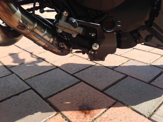

desmosven Geschrieben 25. Mai 2014 Geschrieben 25. Mai 2014 Moin an die Fachleute, Hab da nen Problem...aber vtl. auch nicht! Hab die Bella seit Stunden in der Sonne auf dem HR Ständer gehabt... ...und eben nen Schreck bekommen.... Aus dem Überlaufschlauch (und nur da) ist etwas Öl gelaufen (vtl. einen Fingerhut voll) Leider hat DUC beim letzten Ölwechsel auch etwas übertrieben mit der Ölmenge... Öl ist (siehe Foto) immer leicht über Max. (im Kalten) Ich vermute (hoffe) durch die Wärme / Hitze in der Sonne ist der "Ölüberschuss / Überlauf?" etwas entleert worden? Ausdehnung des Öls? Liege ich richtig? (Bitte kein Halbwissen und Vermutungen...) Danke und Bollergruss Svenson ++
Dr. Nos Geschrieben 25. Mai 2014 Geschrieben 25. Mai 2014 Öl ist das nicht, du hast kein überlaufschlauch für Öl. Das sieht aus wie Dreck/sprit ++
Gegi Geschrieben 25. Mai 2014 Geschrieben 25. Mai 2014 du hast nur zwei überlauf schläuche entweder tank oder airbix.. ++
desmosven Geschrieben 25. Mai 2014 Autor Geschrieben 25. Mai 2014 hmm... Der eine Schlauchstummel, der auf dem Foto zu sehen ist (habe ihn ca. 5 cm gekürzt)...da kam die Soße raus. Laut Geruch klar Öl. Dachte auch das das der Benzin Überlauf wäre!? Was kann das sein? :| ++
CuxFighter Geschrieben 25. Mai 2014 Geschrieben 25. Mai 2014 Kann doch schon Öl sein, bei dem Ölstand ..... Drückts in die airbox und dann kommts durch den überlauf wieder raus ! Wie kann ein Duc Händler da soviel Öl Reinmachen ? Wer war das ? Ich würd auf jedenfall sofort erstmal Öl Rauslassen ! Mfg Chris ++
tobi88 Geschrieben 25. Mai 2014 Geschrieben 25. Mai 2014 Würde auch sagen Öl aus der Airbox wegen zu viel im Motor wie CuxFighter sagt. ++
desmosven Geschrieben 26. Mai 2014 Autor Geschrieben 26. Mai 2014 :| Das Öl ist fast 2000km drin (von Duc Mann wohlgemerkt)...klar etwas zu viel und unprof! Habe das aber nicht als Problem gesehen...bis gestern...als es tropfte. Wie bitte kommt Öl in die Airbox?...nach 2000km das erste Mal? Da muss es ja erst mal in die Brennkammern was schon "mangelhaft" wäre...dann über die Luftklappen etc. in die Airbox??? Ich glaube fast, das es auch Kühlflüssigkeit (die auch max. steht) sein kann...und durch die Wärme gestern etwas übersuppte!? Der Schlauch der SF (Foto) wo es suppte hängt doch 1. am Tank und 2. an Kühlflüssigkeit / Überlauf, oder? Oder Airbox? Zum etwas Oil ablassen...Motor kalt, Schüssel drunter und Ablassschraube etwas tropfen lassen? ..habe leider keine Absaugpumpe etc. um oben abzusaugen... Bollergruss ++
tobi88 Geschrieben 26. Mai 2014 Geschrieben 26. Mai 2014 Warum soll das nicht in die Airbox kommen? Wie gesagt, Kurbelgehäuseentlüftung.... Der Grund warum du es erst jetzt siehst? Weil die Karre jetzt über mehere Stunden in der vollen Sonne steht und das Öl im Schlauch oder Airbox besser fließt als wenns kalt ist. Ansonsten bekommst du es während der Fahrt bei warmen Motor wahrscheinlich nicht mit. Ist meine Vermutung... ++
desmosven Geschrieben 26. Mai 2014 Autor Geschrieben 26. Mai 2014 Hi Tobi und Chris, Hört sich plausibel an, da es erst jetzt bei Wärme / Hitze passierte... Also kommt das überschüssige Öl über die Entlüftung bis in die Airbox....wow, ist mir neu, aber naja, kann sein. Aber dann muss man ja auch nicht unbedingt Öl ablassen, wenn das "automatisch" regelt.... Bin wie gesagt mit dem Öl knapp über MAX Strich Überlauf der Kühlflüssigkeit evtl. auch ne Möglichkeit? ++
tobi88 Geschrieben 26. Mai 2014 Geschrieben 26. Mai 2014 Der rechte dicke breitgedrückte Schlauch am Motor ist die Verbindung von Kurbelgehäuse zu Airbox ( OELDAEMPFELEITUNG ). Dort kanns schon mit den Gasen Öl hochdrücken. Google einfach mal ... Mit automatisch regeln ist da nichts gemeint, das ist halt der negative Effekt von zu viel Öl und gut ist das nicht. Ich würde ggf. etwas absaugen oder ablassen. ++
desmosven Geschrieben 26. Mai 2014 Autor Geschrieben 26. Mai 2014 Alles klar...den breiten dicken Schlauch (Öldämpferleitung) am Rahmen hab ich gefunden... Mich wundert nur, wie dann die Soße aus dem kleinen Überlauf Schlauch (Foto) unten tropft ..der hat dann also eine Überlauf-Funktion aus der Airbox richtig? Ist die Airbox jetzt evtl. völlig mit Öl versaut? ..hab keine Lust Tank etc. alles abzubauen zum reinigen Ja, werd wohl mal a bisserl ÖL unten an der Schraube "abtropfen" lassen, damit der Ölstand in der Mitte landet. ++
tobi88 Geschrieben 26. Mai 2014 Geschrieben 26. Mai 2014 ..der hat dann also eine Überlauf-Funktion aus der Airbox richtig? Richtig erfasst Ist die Airbox jetzt evtl. völlig mit Öl versaut? Ich denke nicht... Lass bissl Öl ab und beobachte den Überlauf ++
CuxFighter Geschrieben 26. Mai 2014 Geschrieben 26. Mai 2014 Ein bisschen Ölnebel in der Airbox is aber normal! Öl würd ich auf jedenfall ablassen ist devinitiv zuviel ! Bei dir ist es im kalten zustand schon zuviel wenn sich das noch ausdehnt wenns warm wird , irgendwo muss es ja hin.... Dauerhaft mit zu viel Öl birgt 2 Gefahren: - Kurbelwelle und andere Teile im Motor "plantschen" zu viel im Öl und dadurch kann sich Schaum und/oder Luftblasen im Öl bilden -> Schmierfilm kann wiederholt kurzzeitig abreisen. - Der Druck im Motorgehäuse steigt und kann Öl durch Kurbelgase entlüftung ,Dichtungen und Simmerringe drücken. Mfg Chris ++
