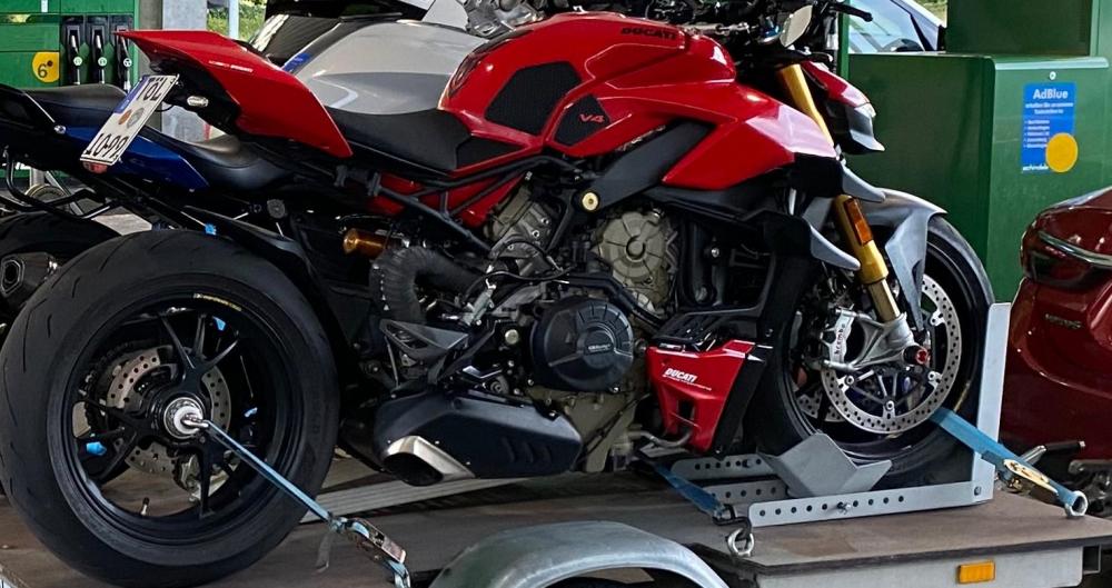

ernie1001 Geschrieben 15. Juli 2013 Geschrieben 15. Juli 2013 So Transportiert man ein Motorrad so bin ich schon über 15000 Kilometer mit Motorrädern Gefahren ohne Probleme... ++
DoDo Geschrieben 15. Juli 2013 Geschrieben 15. Juli 2013 Zieht die Gurke da vorne dran das Gespann schon ? Naja, das war auch schon mein Tipp ganz am Anfang, aber lesen wird in diesem Forum wohl immer mehr zur Nebensache ++
ernie1001 Geschrieben 15. Juli 2013 Geschrieben 15. Juli 2013 Zieht die Gurke da vorne dran das Gespann schon ? Naja, das war auch schon mein Tipp ganz am Anfang, aber lesen wird in diesem Forum wohl immer mehr zur Nebensache Nächste Woche geht es zum TÜV und ja die Gurke zieht schon und das sehr gut habe ja schon Probefahrten gemacht.... ++

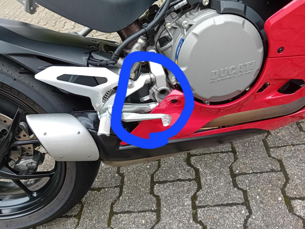

Waldi86 Geschrieben 4. August 2024 Geschrieben 4. August 2024 Hi, bei mir kommen bald die Sozius Fußrasten ab. Welche Möglichkeiten gibt es noch die Pani dann hinten zu befestigen? Die Fußrasten Anlage Fahrer wirkt mir zu weich. ++
timd Geschrieben 4. August 2024 Geschrieben 4. August 2024 Schraub ein paar Ringösen in die Gewinde für die Soziusrasten, dann passt es sicher. ++
Waldi86 Geschrieben 4. August 2024 Geschrieben 4. August 2024 Hier würde es doch auch passen, oder? Wirkt sehr stabil. 😉 ++
Kauther Geschrieben 4. August 2024 Geschrieben 4. August 2024 Kann man nicht einfach hinten durch die Achse gehen? Geht doch nur drum, dass nix steigt wenn du mal stark bremsen musst. ++

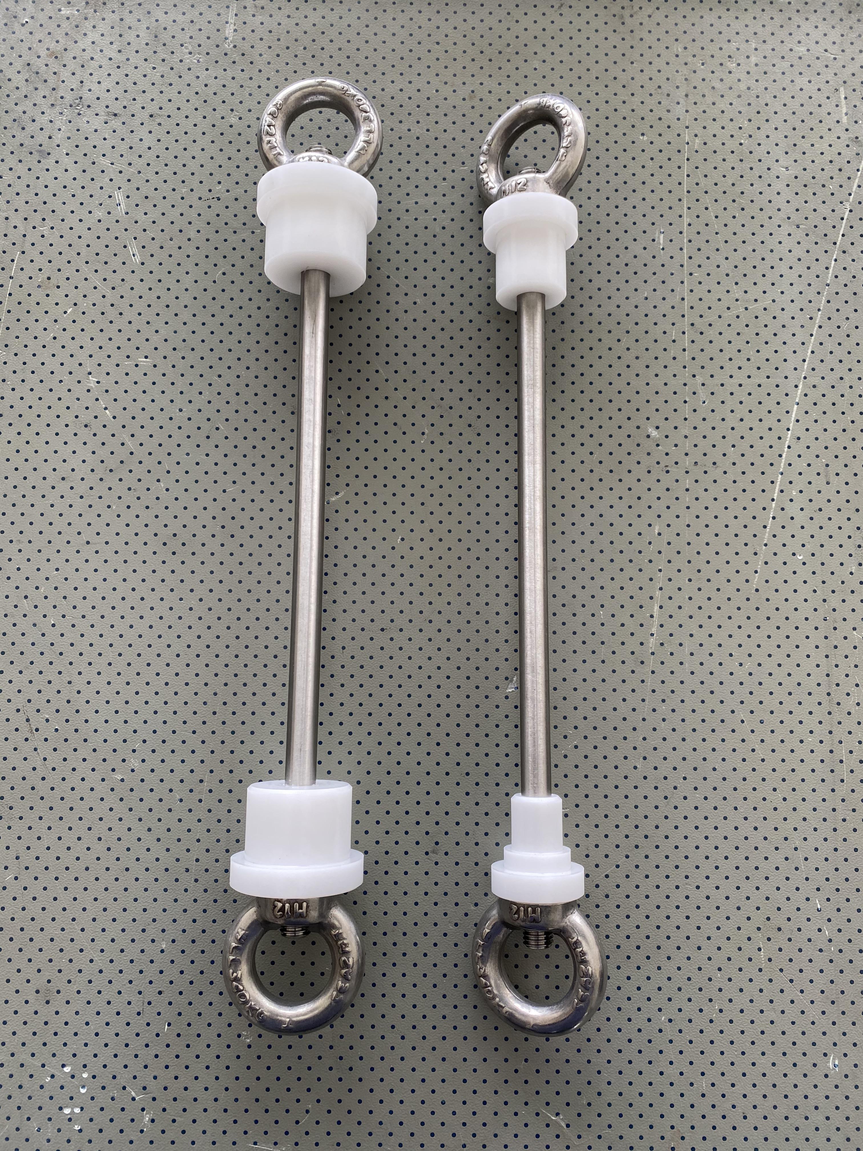

Cokezero Geschrieben 5. August 2024 Geschrieben 5. August 2024 Ich habe Gewindestangen mit Schutz (Gartenschlauch) durch die Achsen gezogen, Gewindeösen draufgeschraubt und spanne das Motorrad darüber fest. Klappt super und hält. Als Schutz der Achsen habe ich beim Freundlichen die Plastikschützer, die original von Ducati beim Transport vom Werk aus dran sind, aus dem Müll geholt. 1 ++

Mr.T Geschrieben 5. August 2024 Geschrieben 5. August 2024 Ich benutze diese Achsbefestigung. Hätte sogar noch einen Satz übrig. Für Vorder- und Hinterachse. ++

der Linus Geschrieben 5. August 2024 Geschrieben 5. August 2024 vor 29 Minuten schrieb Mr.T: Ich benutze diese Achsbefestigung. Hätte sogar noch einen Satz übrig. Für Vorder- und Hinterachse. Gibt es die Kunststoffbuchsen irgendwo zu kaufen, oder ist das BYO? wenn zu kaufen, würdest du sagen wo? was würdest du für den Satz haben wollen? ++
Vale Geschrieben 5. August 2024 Geschrieben 5. August 2024 (bearbeitet) vor einer Stunde schrieb Mr.T: Ich benutze diese Achsbefestigung. Hätte sogar noch einen Satz übrig. Für Vorder- und Hinterachse. Nutze diese Teile auch,... finde ich bisher am besten. Fahre nun seit >10 Jahren zur Rennstrecke und bis jetzt waren diese Achsbefestigungen die beste Möglichkeit das Motorrad zu stabilisieren. Bearbeitet 5. August 2024 von Vale 1 ++
Mr.T Geschrieben 5. August 2024 Geschrieben 5. August 2024 vor 47 Minuten schrieb der Linus: Gibt es die Kunststoffbuchsen irgendwo zu kaufen, oder ist das BYO? wenn zu kaufen, würdest du sagen wo? was würdest du für den Satz haben wollen? Die Buchsen sind extra gedreht worden. Preis ist 30€ pro Achse. ++

Kauther Geschrieben 5. August 2024 Geschrieben 5. August 2024 Ich habe meine Buchsen samt Gewindestange hier "bestellt" https://www.kleinanzeigen.de/s-anzeige/verzurrhilfe-fuer-ducati-1199-1299-v4-bmw-aprilia-kawasaki/2766738674-306-1794 Ich glaube das ist auch ein Kollege vom Forenmitglied @Exce ++

Cokezero Geschrieben 5. August 2024 Geschrieben 5. August 2024 vor 2 Stunden schrieb Mr.T: Ich benutze diese Achsbefestigung. Hätte sogar noch einen Satz übrig. Für Vorder- und Hinterachse. So mache ich das auch, aber eben als Hartz4 Methode ++
turbostef Geschrieben 5. August 2024 Geschrieben 5. August 2024 vor 38 Minuten schrieb Cokezero: So mache ich das auch, aber eben als Hartz4 Methode Aber so richtig Hartz4. Gartenschlauch? Really? 😆 nicht am Geld kleben 😆 ++
Cokezero Geschrieben 5. August 2024 Geschrieben 5. August 2024 (bearbeitet) vor 7 Minuten schrieb turbostef: Aber so richtig Hartz4. Gartenschlauch? Really? 😆 nicht am Geld kleben 😆 Ja, Gartenschlauch. Vorn 19mm; hinten 19mm und einen dickeren in 1 Zoll noch drüber. Funktioniert super. M8 Gewindestange... Passt 😉 Hat auch bis Österreich so gehalten. Natürlich keine 30m Rolle, sondern schon auf die Länge der Achsen gekürzt 💪 Bearbeitet 5. August 2024 von Cokezero 1 ++

Waldi86 Geschrieben 5. August 2024 Geschrieben 5. August 2024 Ich habe jetzt die Buchsen von @Mr.Tgekauft. Damit habe ich dann denke ich keine Probleme mehr. Danke für die rege Beteiligung. 🙂 ++
der Linus Geschrieben 5. August 2024 Geschrieben 5. August 2024 vor einer Stunde schrieb Waldi86: Ich habe jetzt die Buchsen von @Mr.Tgekauft. Damit habe ich dann denke ich keine Probleme mehr. Danke für die rege Beteiligung. 🙂 dann hoffe ich mal, das er mehr als einen Satz hat... ich nämlich auch... 😉 ++
