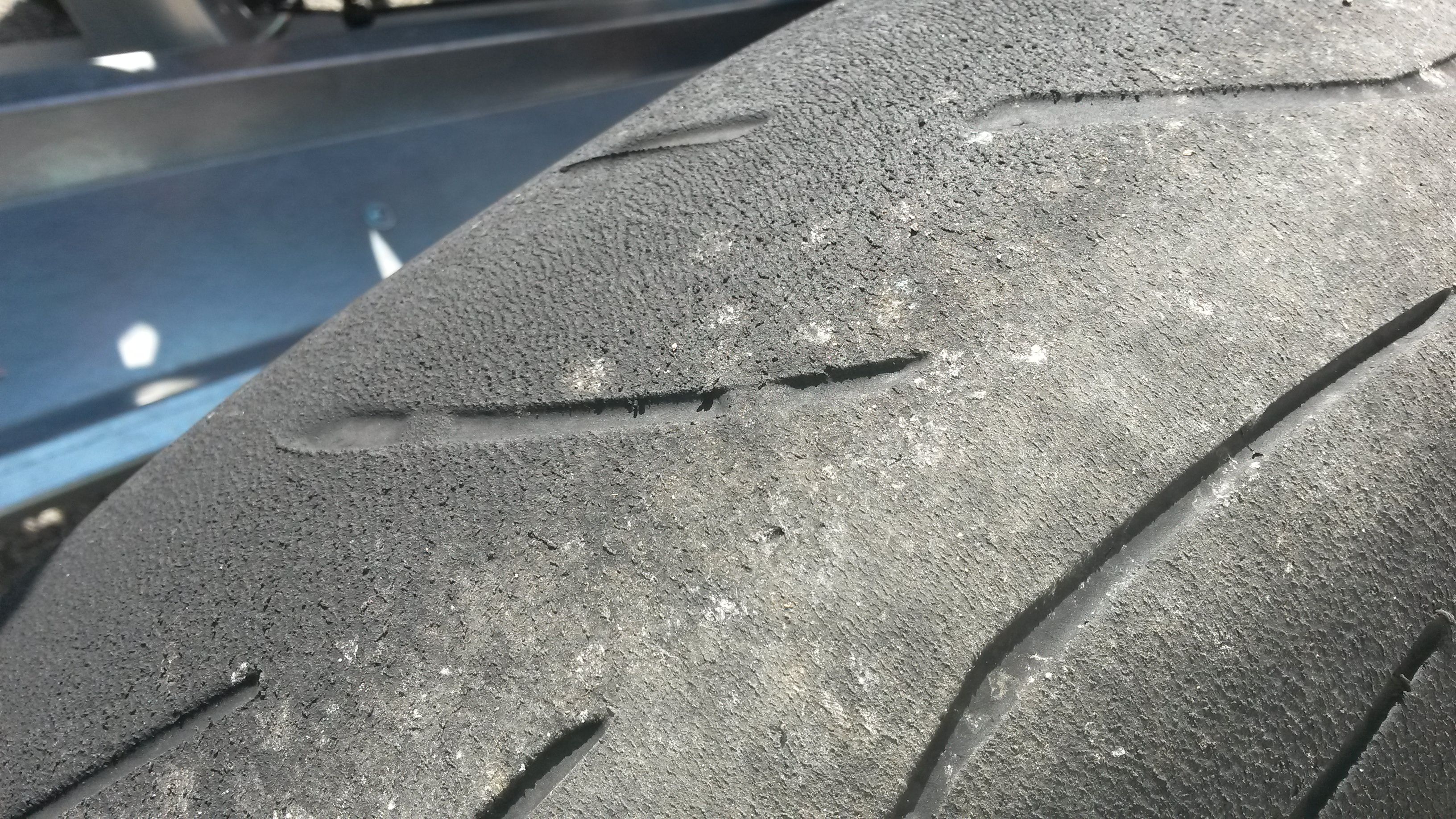

lunaticD Geschrieben 7. September 2013 Geschrieben 7. September 2013 Hallo zusammen Meine Original-Pellen sind runter. Nach nur 2900 km. 1000 km sind davon noch im Schongang gefahren (Einfahrzeit). Die Laufleistung finde ich sehr nüchtern. :X Meine Erfahrungen mit den Corsa: Reagiert sehr sensibel auf Bitumen und Nassflecken auf trockenen Strassen. Solche Eigenarten habe ich bisher noch bei keinem Reifen erlebt. Da war der Rosso 2 noch um einiges besser. Jetzt möchte ich mir die T30 holen. Gibt es dazu schon Langzeiterfahrungen? Nicht das ich mir jetzt Hoffnung auf eine längere Laufleistung mache und am Ende doch keine Verbesserung erkennbar ist. Wie ist das handling mit 190er HR auf der PF? Danke :::: ++
max_de Geschrieben 7. September 2013 Geschrieben 7. September 2013 Hallo, habe den Corsa jetzt 3500 km gefahren, davon ca.2000 im Regen. Ich kann deine Erfahrungen mit dem Corsa bestätigen. Ich hab mich jetzt für den S20 entschieden, aber noch nicht aufgezogen. War auch am Überlegen wegen dem T30, gibt aber leider nur sehr wenige Infos Gruß ++
lunaticD Geschrieben 7. September 2013 Geschrieben 7. September 2013 S20 ist auch ein Sportreifen. Das bringt keine wesentlichen Verbesserungen, ausser vielleicht bei Regenfahrten. Aber das ist für mich kein Kriterium. ++
