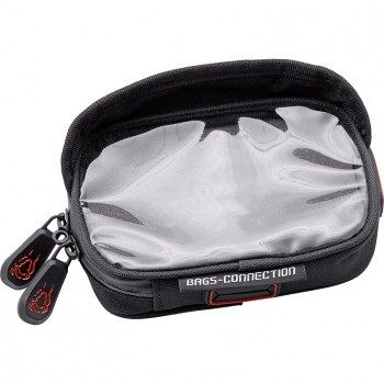

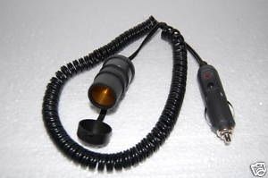

Asphaltsurfer Geschrieben 19. April 2013 Geschrieben 19. April 2013 einfach und praktisch: Standlicht! Den Stecker hinten öffnen (Gummi abziehen), die neue Stromleitung anlöten oder so, isolieren, Gummi wieder drauf und fertig. Ist abgesichert und über Zündung geschaltet. Ich hab mir das abgebildete Kabel bei Polo gekauft und direkt an die Batterie geklemmt (mit Sicherung). Die Steckdose habe ich mit Kabelbindern unterhalb der oberen Gabelbrücke am Gabelholm befestigt. Für mein iPhone habe ich mir bei Polo eine kleine Navitasche geholt und mit Kabelbindern (unsichtbar) auf der Gabelbrücke befestigt. Funktioniert sehr gut. LG gesendet mit meinem KC87 ++

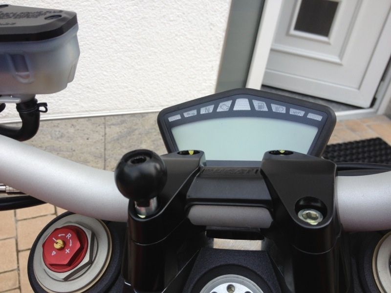

Stiefel Geschrieben 29. Mai 2013 Geschrieben 29. Mai 2013 So sieht das bei mir aus mit iPhone Gesendet aus der Region Hannover 96 ++
