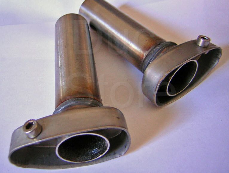

Leitwolf Geschrieben 9. März 2014 Autor Geschrieben 9. März 2014 die killer die in den temis drin sind wenn du sie kaufst, sind hinten zu und haben nur ein paar langlöcher im rohr. wenn du dir killer nachkaufst, egal ob aus der desmoworld oder dem duc store, dann sind die hinten offen und haben die langlöcher nicht. klanglich wird da kaum ein unterschied sein, da der auslass trotzdem der gleiche ist. lauter werden sie nur wenn der auslass größer ist. einzig die hitze wird bei den nachgekauften ein klein wenig besser abgeführt. aber dazu reicht auch das absägen der originalen. ++

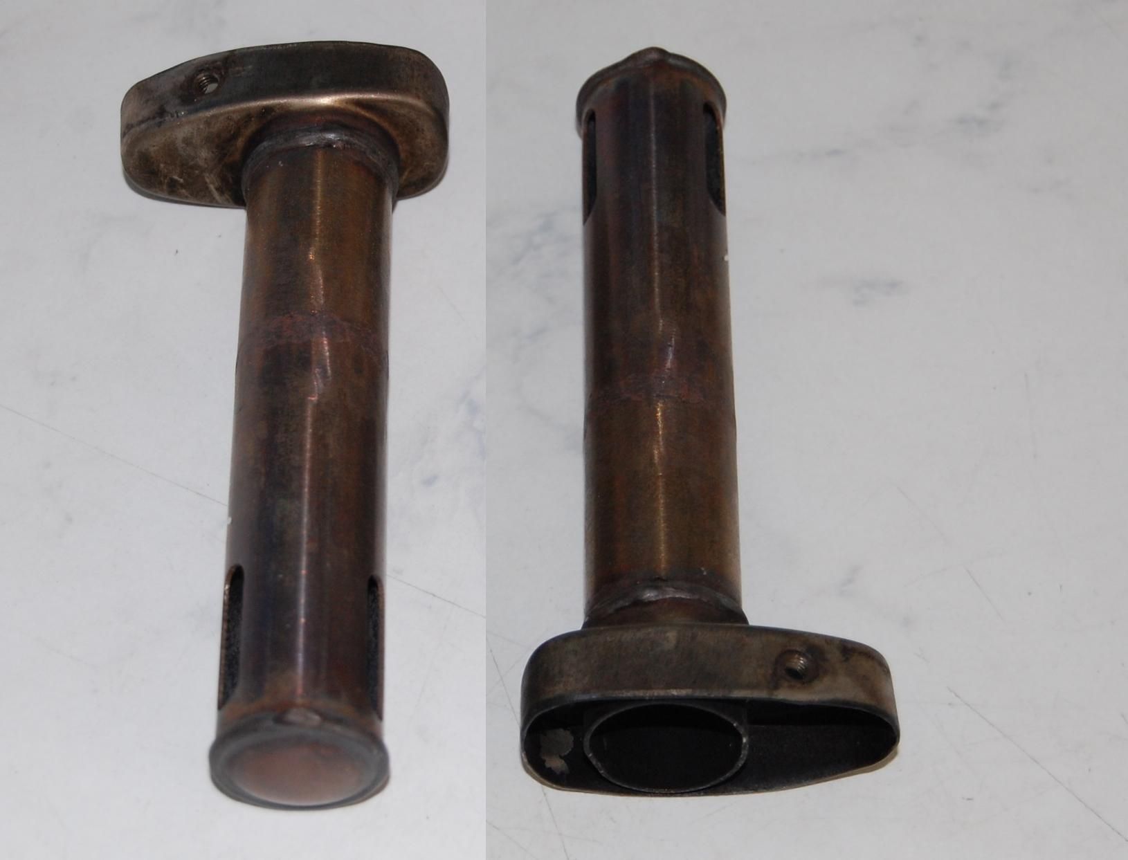

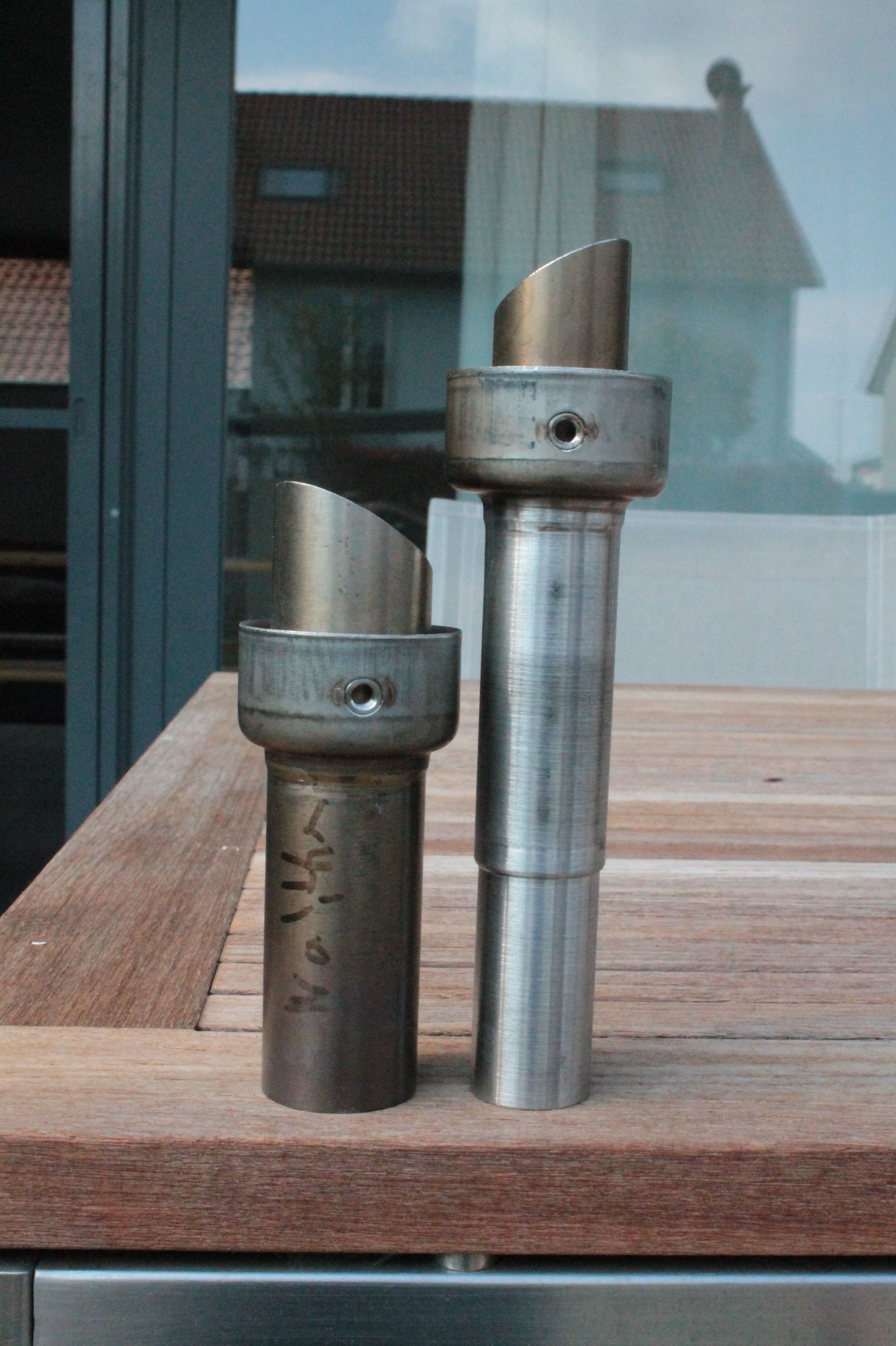

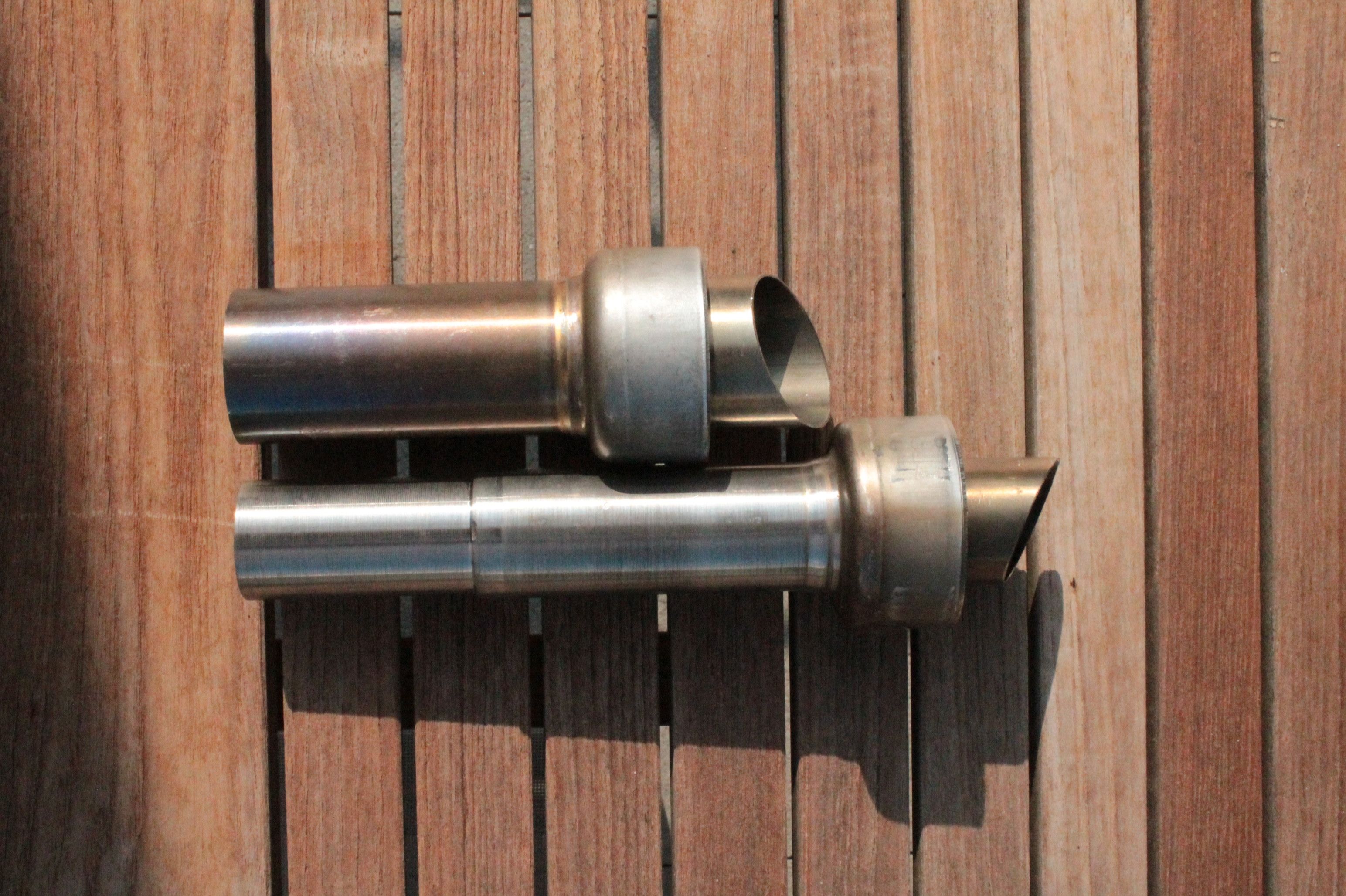

Leitwolf Geschrieben 23. März 2014 Autor Geschrieben 23. März 2014 hier mal die original killer der termis für die pan und die 1. 38er prototypen. nicht ganz einfach die dinger umzubauen, denn das rohr is n 45° bogen der verdreht zur aufnahme ist. also musste ich erstmal ne lehre bauen um den bogen in der richtigen richtung wieder hin zu bekommen. größer als n 38er rohr is bei den dingern auch nicht drin, sieht dann nimmer wie n killer aus wenn das innere rohr noch größer wäre. jetzt warte ich nur noch auf das feedback wie gut die teile gepasst haben und vor allem klingen. dann wäre vielleicht auch möglich n gebogenes rohr wie original rein zu machen und nicht so n zusammengestückelt. dann aber auch nur n 38er mit 1,5mm wandstärke. die prototypen haben nur 1,0mm wandstärke. p.s. es kotzt mich tierisch an, das man bilder nicht mehr in ner anständigen größe hochladen kann :@ ++
Leitwolf Geschrieben 23. März 2014 Autor Geschrieben 23. März 2014 so freunde des gepflegten auspuffsoundes, leider muss ich aus zeitmangel dem killer umbauen vorerst n riegel vorschieben.... werde noch die diese woche eingegangenen bestellungen bearbeiten, aber dann "erstmal" nix mehr. ab april haben andere sachen mehr priorität. ++

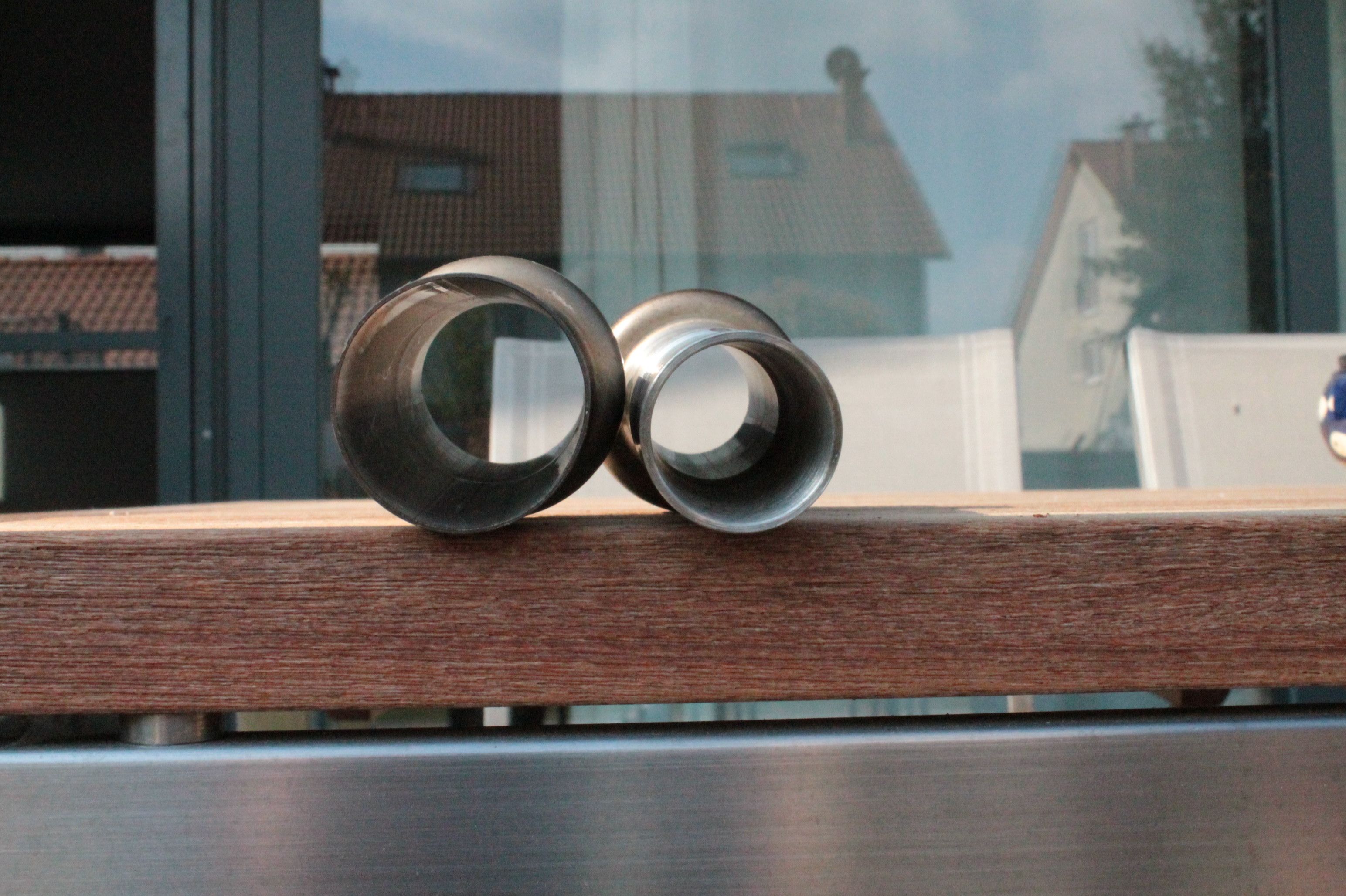

Cityfoxxx Geschrieben 2. April 2014 Geschrieben 2. April 2014 Ich habe die das 34er Rohr in meinen titan termis. Sound ist geil! + Es fällt Optisch nicht auf das ein grösseres Rohr drin ist. Mir gefällt der sound, einiges lauter als mit den orig. ESD's die ich vorher hatte. Fahre die Termis aber mit 70er Krümmer weiss nicht was das für einen Einfluss auf die Lautstärke hat. Gruss Gesendet von meinem GT-I9505 mit Tapatalk ++
