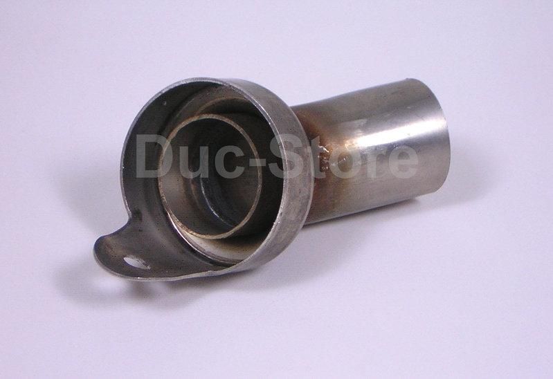

ducaction Geschrieben 27. Januar 2014 Geschrieben 27. Januar 2014 Und wer hat solche Killer schon mal gesehen? ++
ginelli Geschrieben 27. Januar 2014 Geschrieben 27. Januar 2014 hier mal 38er termis der "alten" töpfe: kannst Du mir auch ein Paar machen (ok) Ud dann noch meine für die Monster bearbeiten? ++
Agustel Geschrieben 27. Januar 2014 Geschrieben 27. Januar 2014 Und wer hat solche Killer schon mal gesehen? Isch . ?? Gruß ++
Leitwolf Geschrieben 27. Januar 2014 Autor Geschrieben 27. Januar 2014 kannst Du mir auch ein Paar machen (ok) Ud dann noch meine für die Monster bearbeiten? kein thema. musst mir nur genau sagen was du wie haben willst. ++
Leitwolf Geschrieben 27. Januar 2014 Autor Geschrieben 27. Januar 2014 Isch . ?? Gruß geh ich richtig der annahme das der dünne anteil voran in den endtopf gesteckt wird und dann von außen mit diesem zipfel verschraubt wird? sieht sehr seltsam. sprich der dünne teil des killers wird verschraubt? normal is doch in dem dicken teil ne mutter eingeschweist und der dicke teil des killers wird dann mit dem endtopf verschraubt. ++
Agustel Geschrieben 27. Januar 2014 Geschrieben 27. Januar 2014 geh ich richtig der annahme das der dünne anteil voran in den endtopf gesteckt wird und dann von außen mit diesem zipfel verschraubt wird? sieht sehr seltsam. sprich der dünne teil des killers wird verschraubt? normal is doch in dem dicken teil ne mutter eingeschweist und der dicke teil des killers wird dann mit dem endtopf verschraubt. Hier steckt der dicke Kloß im Pott und das dünne Ende schaut nach draußen. Ist Trabbimäßiger Sound, daher völlig ungenutzt (sweat) Aber mit meinen Eigenbauten klingen die wie Musik; Ducmusik eben ] ] ] ++
Leitwolf Geschrieben 27. Januar 2014 Autor Geschrieben 27. Januar 2014 ah, jetzt klingelst. das dicke ende wird zuerst reingesteckt und das dünne ende schaut vorne raus und wird auch da verschraubt. das is ja so der sinnfreieste killer den ich je gesehen hab (ok) ++
Agustel Geschrieben 27. Januar 2014 Geschrieben 27. Januar 2014 Von innen sieht das dann so aus.... . Und funktioniert leider besser als einem lieb sein kann. Gruß ++

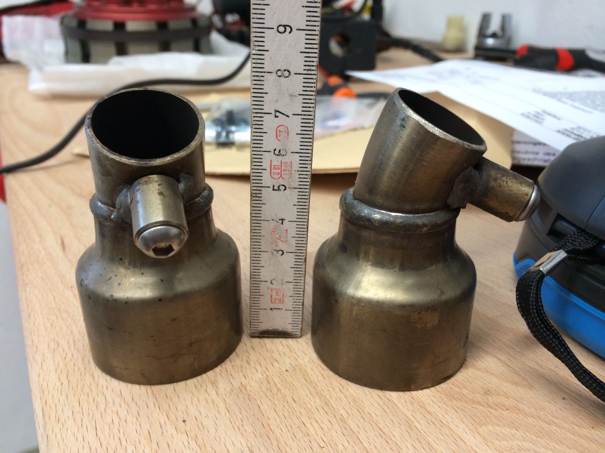

2fast4u Geschrieben 8. Februar 2014 Geschrieben 8. Februar 2014 wie sieht es mit diesem mivv killer aus? er hat jetzt 35mm und 38 oder gar 40mm würden sicher viel besser klingen. bekommt man diese biegung auch in das rohr, damit es original aussieht? ++
Agustel Geschrieben 8. Februar 2014 Geschrieben 8. Februar 2014 Da brauchst ein Werkzeug für. Poste mal n Foddo von der Anlage von der Seite damit der Auslasswinkel zu sehen ist. Gruß ++
2fast4u Geschrieben 8. Februar 2014 Geschrieben 8. Februar 2014 ein besseres hab ich leider nicht, das moped steht weit weg im winterschlaf. (da wo das nietenloch am killer ist, ist unten) ++
Agustel Geschrieben 8. Februar 2014 Geschrieben 8. Februar 2014 . Für den Anfang könntest du den Einlass vom Eater senkrechter zum Rohr absägen. Der schräge Einlass hat viel Wirkung ... Also weg damit Gruß ++
2fast4u Geschrieben 8. Februar 2014 Geschrieben 8. Februar 2014 ich werds probieren. wenns mir soundtechnisch nicht reicht meld ich mich nochmal. danke erstmal! ++
Leitwolf Geschrieben 8. Februar 2014 Autor Geschrieben 8. Februar 2014 Der Bogen ist nicht zwingend notwendig. Es reicht wenn der Killer ganz normal abgewinkelt ist. Und das ist machbar. Ob 38er oder 40er is dann egal. ++
Agustel Geschrieben 8. Februar 2014 Geschrieben 8. Februar 2014 Der Bogen ist nicht zwingend notwendig. Es reicht wenn der Killer ganz normal abgewinkelt ist. Und das ist machbar. Ob 38er oder 40er is dann egal. Ich hatte verstanden das er den Bögen möchte um das Original vorzutäuschen. Aber stattdessen kann man auch eine Torx mit Sicherungspin reindrehen dann dreht den so schnell keiner raus. ++
2fast4u Geschrieben 8. Februar 2014 Geschrieben 8. Februar 2014 jap, ich würde wenn dann wegen der originaloptik gern einen mit nem bogen haben wollen. aber erstmal schauen, was das kürzen, wie agustel vorschlug, bringt. und die killer niete ich danach wieder ein, so wie es war. ++
