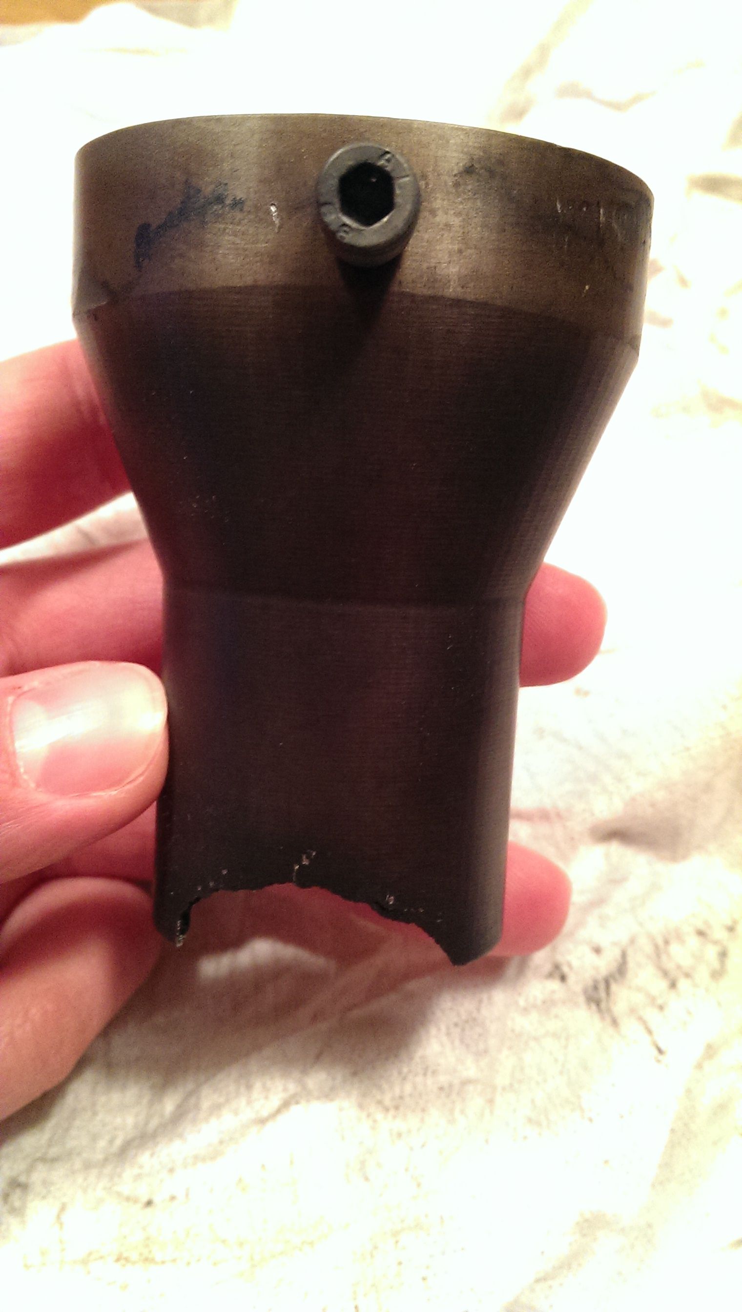

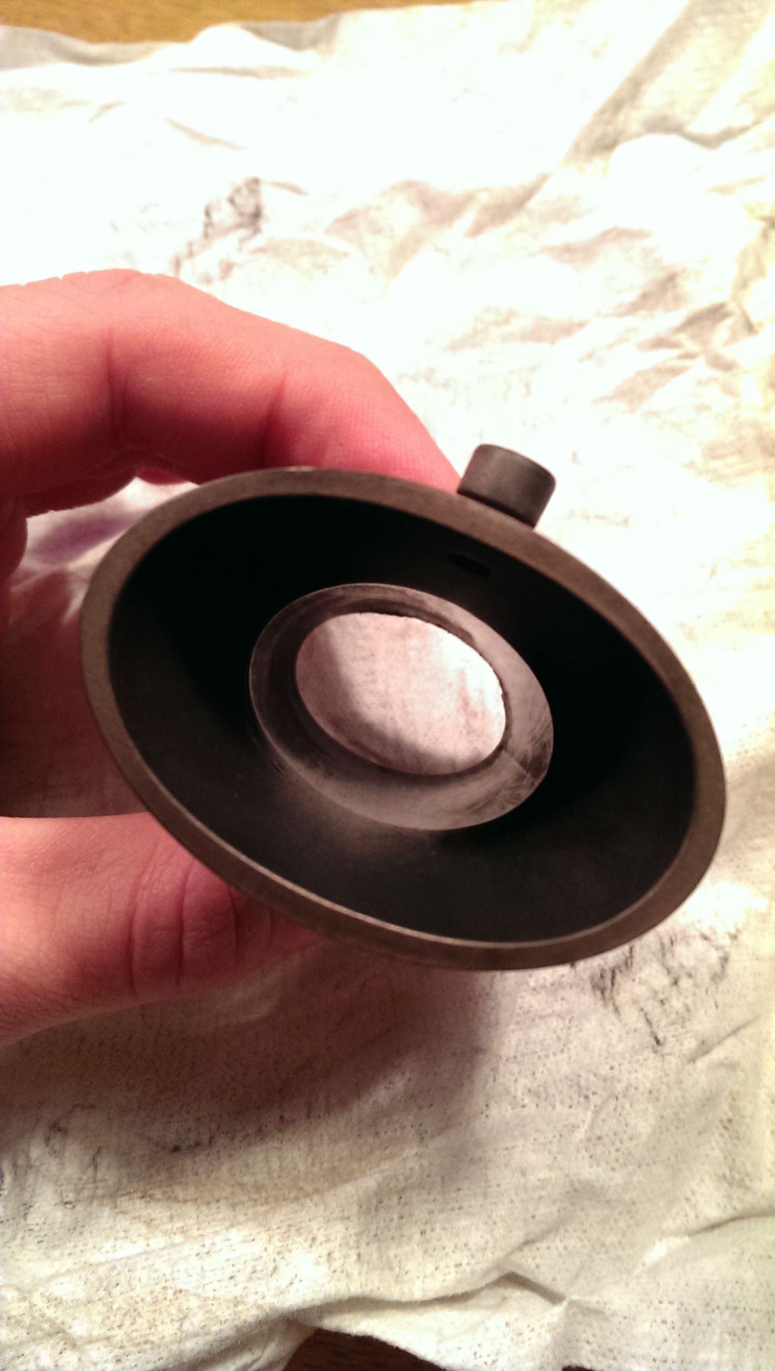

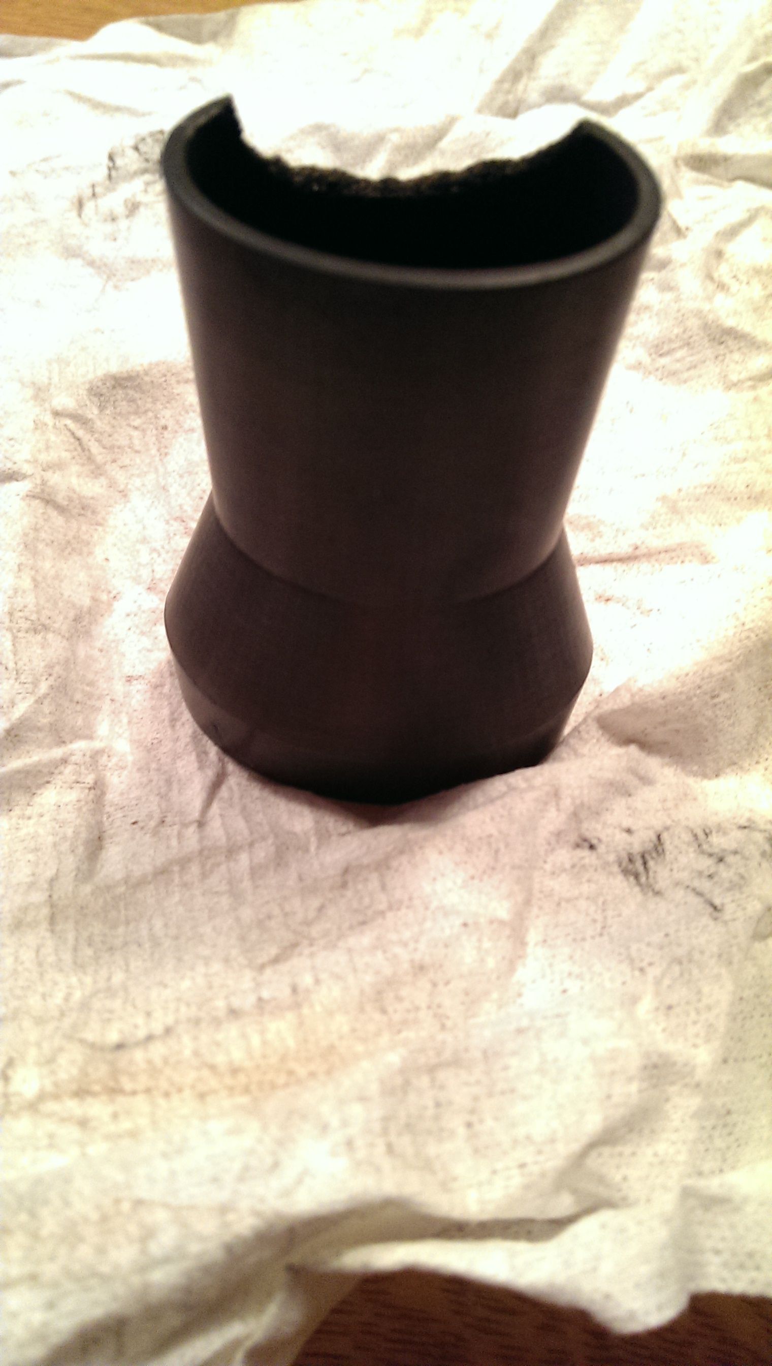

Ferdinax Geschrieben 8. März 2013 Geschrieben 8. März 2013 Gerade fertig geworden. Fake db Killer für meinen mivv. Hoffe dass mit den das Carbon nicht abfackelt und die Rennleitung nichts merkt Gesendet von meinem GT-I9100 mit Tapatalk 2 ++
Leitwolf Geschrieben 8. März 2013 Autor Geschrieben 8. März 2013 Solche Killer hat ich auch mal 2 Dutzend gemacht. Gingen wegg warme Semmeln. Aber warum hast du die so dick gemacht? Das hättest du auch dünner machen können, wäre auch einfacher zu fertigen gewesen. ++
Ferdinax Geschrieben 8. März 2013 Geschrieben 8. März 2013 Die teile sind aus dem vollen gefertigt. Ich wollte nicht zuviel rausdrehen weil ich angst hatte das Futter zerdrückt es mir. Wäre wahrscheinlich gut gegangen, wollte aber lieber auf Nummer sicher gehen. Gibt nichts schlimmeres nach fast fertiger Arbeit, durch einen Fehler alles zu zerstören Gesendet von meinem GT-I9100 mit Tapatalk 2 ++

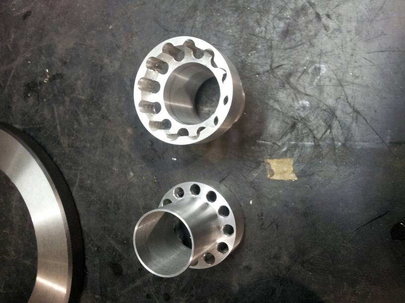

Leitwolf Geschrieben 24. März 2013 Autor Geschrieben 24. März 2013 da ich diese woche ungewöhnlich viele anfrage zwecks killer modifizieren bekommen habe, hier nochmal die fakten, damit ich nicht alles jedem einzeln erklären muss. ich brauche eure killer zum bearbeiten. ich habe keine neuen hier die ich verkaufen könnte. ihr schickt mir eure killer zu, ich arbeite sie um und schicke sie per vers. versand wieder an euch zurück. in punkto rohrgröße: original ist ein 28er rohr mit 1mm wandstärke im killer. d.h. er besitzt eine öffnung von 531mm². ich kann euch anbieten ein 34er rohr mit 1mm wandstärke einzubauen. d.h. er besitzt dann eine öffnung von 804mm². das sind 1,5x so viel! alternativ ist auch ein 38er rohr mit 1mm wandstärke möglich. d.h. der killer hat dann eine öffnung von 1018mm². das ist fast das doppelte des original killers. ein 36er rohr ist leider nicht möglich und ein 40er passt zwar noch mit ach und krach rein, jedoch sieht das jeder leihe das das nicht mehr original ist! zur lautstärke kann ich euch nichts exaktes sagen. mit dem 34er rohr seit ihr aber auf jeden fall noch nicht zu laut. sprich probleme mit der rennleitung sollten ausbleiben. wie es mit dem 38er aussieht, da wäre ich schon vorsichtig. ohne killer hatten die termis beim tüv eine lautstärke von 102db standgeräusch! das ist schon absolute obergrenze des toleranzbereichs! eigentlich sollten alle killer egal ob 34er oder 38er darunter liegen. die wahl liegt bei euch. grundsätzlich ist das bearbeiten jeden killers möglich, egal ob termi, akra, mivv,... da ich aber nicht jedes modell kenne bitte ich, wenns nicht die termis für unsere diven sind, nachzufragen wie ein modifizieren am besten möglich ist. ++

Leitwolf Geschrieben 26. März 2013 Autor Geschrieben 26. März 2013 es ist einfacher nen originalen zu modifizieren als einen neuen komplett selber zu bauen. hab zwar auch schon dran gedacht, aber wie machst du ne schöne verbindung vom 52er rohr zum 38er? das is der knackpunkt, das es wirklich gut aussieht und nicht wie ein zusammengestückeltes ding. ++

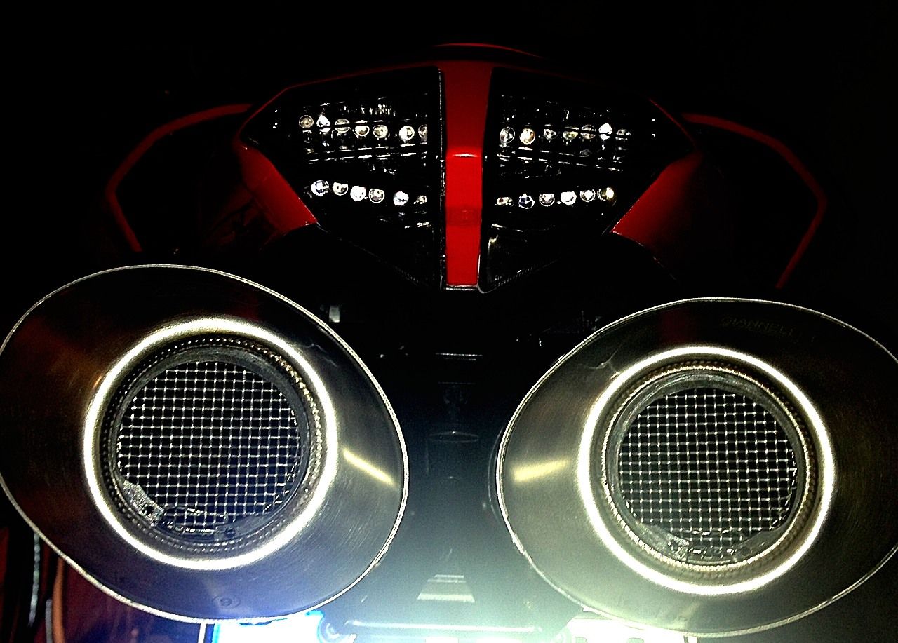

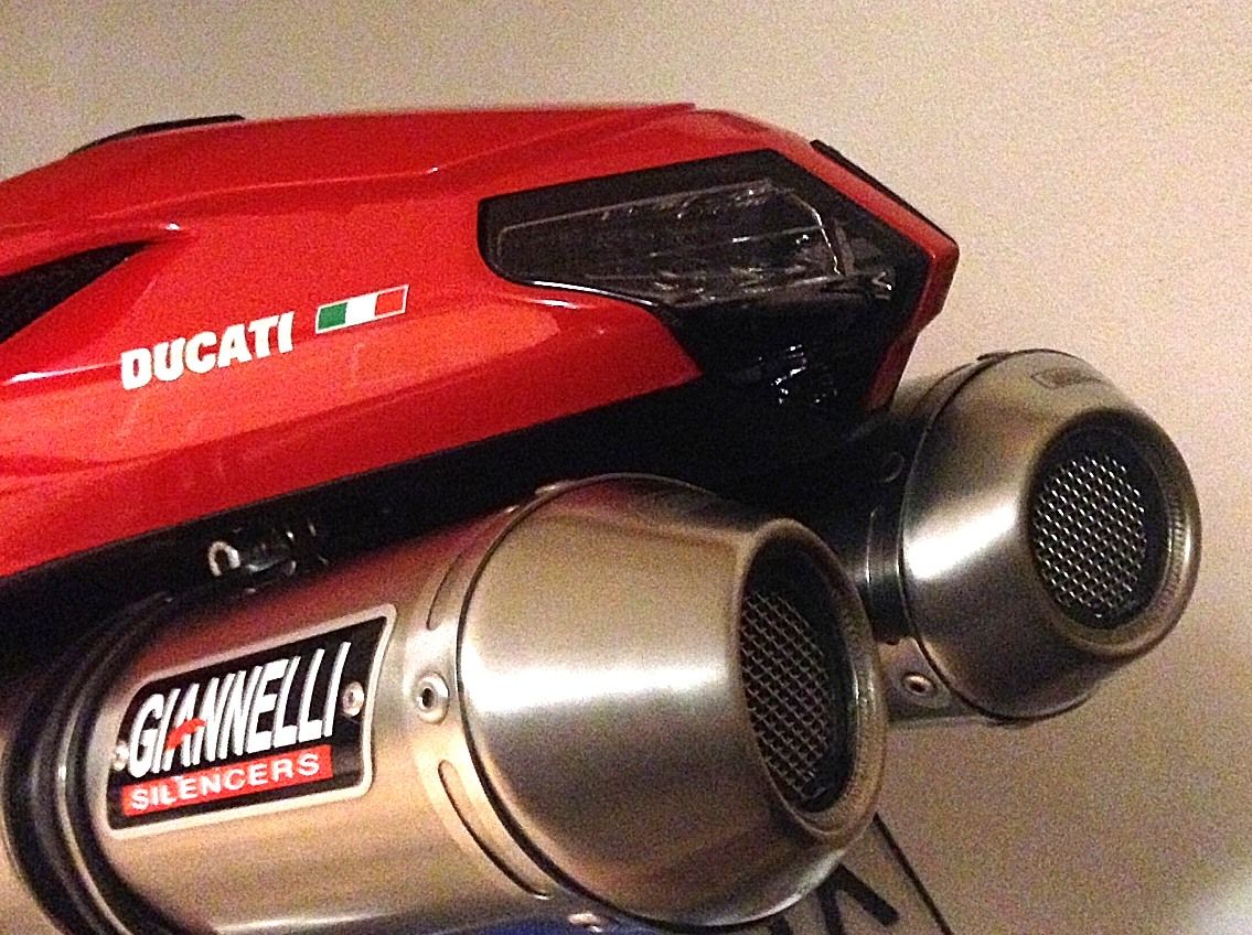

desmosven Geschrieben 13. Dezember 2013 Geschrieben 13. Dezember 2013 Moin Zusammen, Mal was Neues... Also ich habe mir Titan ESD (Slip on) von Giannelli geholt...ohne KAT (blush) Mit den db Killern schon ein schöner fetter bassiger Sound...aber eben legal Ohne db killer wird's brutal...Hammer dumpfer offener Racing Sound! (rock)...echt verboten Die Riesenlöcher von DN 50mm machen mir Sorgen...kannst ja bis zu den Ventilen durch gucken 8) Nun kommts... Hatte die Idee, ein Rest von einem Edelstahlgitter zu verbauen... Habe die Gitter ausgeschnitten, auf Grösse der db Killer und knatsch in die ESD verbaut Gesichert sind Sie mit einem Draht am orig. Seegering.....rein -und rausfallen somit ausgeschlossen! Wie findet Ihr die Idee? Ich finde es macht was her - geht stark in Richtung der MotoGP-Rohre Mann kann nicht wirklich reinschauen, aber klar... (angle)...ist logisch illegal :@ Klangprobe...hmm--bin ich selbst gespannt...will Sie im Winterschlaf nicht anwerfen...im März wieder (ok) Denke aber, es wird ähnlich fett klingen, wie ganz ohne db Killer...wobei geschätzte 40% der Abgase / Druck etc. an den Gitter geschluckt werden Bollergruss aus CUX Svenson ++
Leitwolf Geschrieben 13. Dezember 2013 Autor Geschrieben 13. Dezember 2013 Die Idee is cool, sieht auch sauber aus. Aber da wird dich jeder cop mit ficken. Die wollen irgend eine art Killer sehen. Und die 40% sind denke ich stark übertrieben. Denke fast das du da nicht mal n Unterschied messen könntest. Sprich du hast damit noch vollen Sound und Leistung. ++
desmosven Geschrieben 13. Dezember 2013 Geschrieben 13. Dezember 2013 8) Klar, es soll eigentlich nur eine Alternative darstellen, um nicht ganz offen zu fahren..mit den 50er Löchern.. Problem ist eben, das die gekürzten db Killer leider den Klang versauen (doh) !!! Und hier sollte ein geübter Bulle auch nicht seine Leuchte reinhalten...der sieht jede Manipulation, Kürzung, Gitter etc. Wenns um den Angstfaktor geht...besser orig. Anlage bzw. orig. db killer fahren... ABER WER WILL DASS !? (rock) Übrigens gibt es von BOS einen kurzen ESD für einige 4 Zyl. Reiskocher...mit genau so einem Gitter (E.Nr / db Killer)...Google mal Gruss Svenson ++
