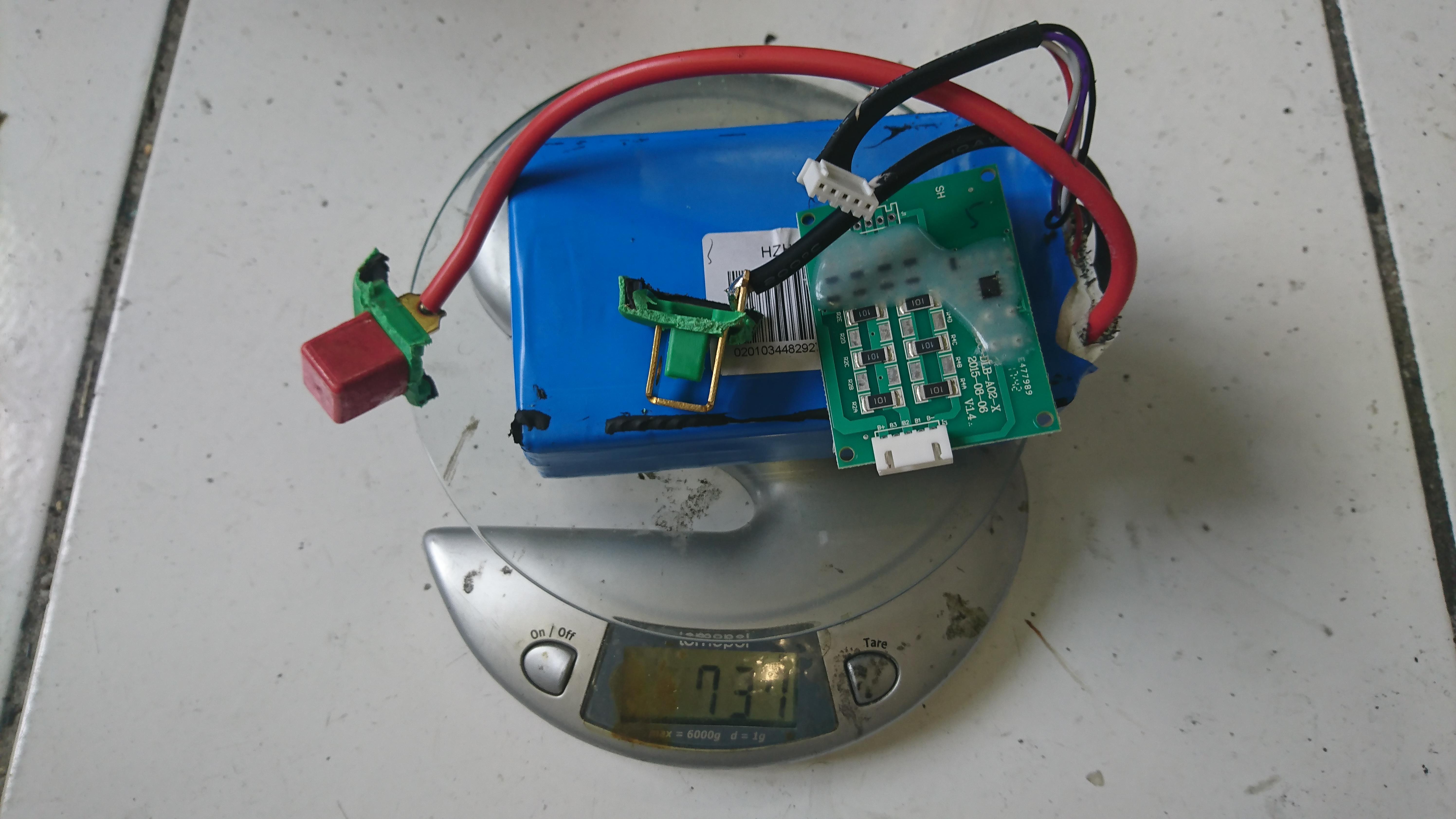

BenniH Geschrieben 10. Juni 2022 Geschrieben 10. Juni 2022 Am 8.6.2022 um 17:32 schrieb idaka: dto,habe die selbe verbaut,absolut ok. Kann jemand sagen, wie schwer die Batterie ist. Die Gel-Batterie ist ja schon Bleischwer.. ++
adi1204 Geschrieben 10. Juni 2022 Geschrieben 10. Juni 2022 vor 42 Minuten schrieb BenniH: Kann jemand sagen, wie schwer die Batterie ist. Die Gel-Batterie ist ja schon Bleischwer.. Ca. 950 Gramm. Hab auch die JMT. ++
faulesocke Geschrieben 10. Juni 2022 Geschrieben 10. Juni 2022 man ist die Fett... nackich ist leichter..... ++
