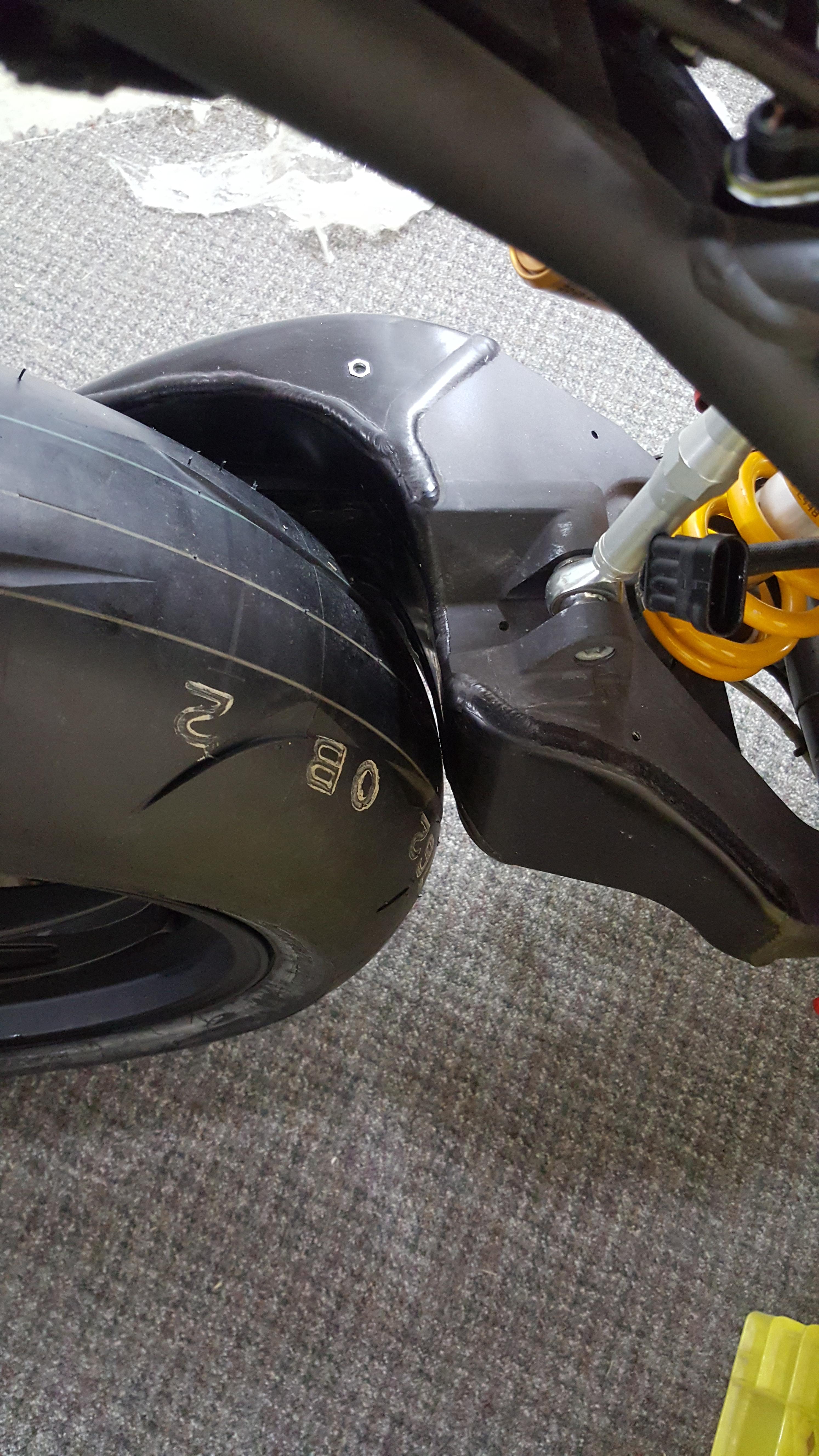

Andreas Geschrieben 8. April 2017 Geschrieben 8. April 2017 Moin. Dieser thread ist schon älter aber wollte auch nicht wieder was einen neuen starten. Hab gestern mir ein rs10 montiert und siehe da 2mm zur Schwinge und etwa 5-6mm zur Kette. Before ich ihn bestellt habe hatte ich ein gebrauchten super corsa drauf gemacht um zusehen ob das geht, da hatte ich etwa 10mm zur Schwinge. Ist der Pirelli schmaler und kleiner im Durchmesser? Wieviel raum kann ich machen on dem ich vorne ein Zahn weniger gehe. Sollte das dann gehen? Wäre super wenn wenn mir da jemand weiterhelfen kann. Gruß Andy ++
Stephan Geschrieben 8. April 2017 Geschrieben 8. April 2017 Da gehts aber ganz schön eng her zur Schwinge, wär mir zu heiss ! Mit einem 14er Ritzel gewinnst Du evtl. ein wenig. Aber mal grundsätzlich, warum ein 200 er ? Optik ? Das Fahrverhalten "kann" sich natürlich auch verschlechtern. Die Pirelli's kommen schmäler raus wie z.b. ein Bridgestone . ++
Andreas Geschrieben 8. April 2017 Geschrieben 8. April 2017 Wohlte halt mahl den 200 ausprobieren. Hauptsächlich weil der 200er höher ist und auch zu sehen was es in tieferen Schräglage bring. Einfach halt probieren, und wenn nicht gut! Kann ich immer noch auf die pani drauf ziehen. Hab gehofft das jemand schon ein 200 drauf gehabt hat. ++
