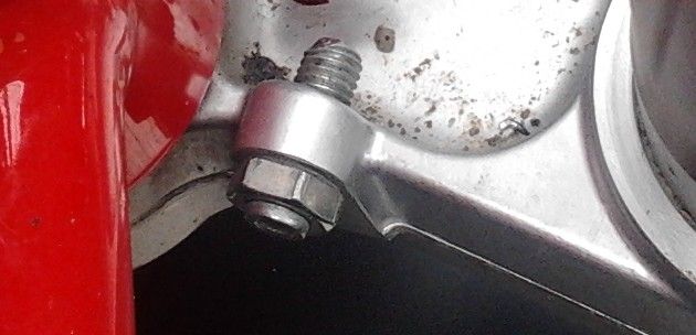

nos-hubse Geschrieben 11. Mai 2009 Geschrieben 11. Mai 2009 Frankenberger Gabelbrücke sieht extrem geil aus *love* *love* Aber der Lenkeinschlag muß auch genauso begrenzt werden. Mußte wie bei der orginal Gabelbrücke mit den hohen Stummeln auch an der Frankenbergerbrücke etwas abfräsen damit der Bolzen des Schloß einrasten kann. ++

Klausi Geschrieben 12. Mai 2009 Geschrieben 12. Mai 2009 *thx* Ich hatte heimlich gehofft, dass sich Jemand zum Tausch anbietet ! *love* Bussi Klausi Also, bei der Gabelbrücke muss auch geschliffen werden ! *thx* ++

Taiwo Geschrieben 1. März 2014 Autor Geschrieben 1. März 2014 Der Lenkeinschlag verringert sich schon etwas. Du kannst das recht einfach ausprobieren: Dreh einfach die Schrauben mit denen man den Lenkanschlag justiert, komplett rein (siehe Foto). Bezüglich Finger quetschen: Eng wird es dort wo die Schaltereinheiten der Stummel jeweils fast am Geweih anliegen bei vollem Einschlag. ...aber dass du den Lenker voll einschlägst kommt eh nur beim Rangieren vor...währen der Fahrt kommt sowas wohl kaum vor. ::::: ++
