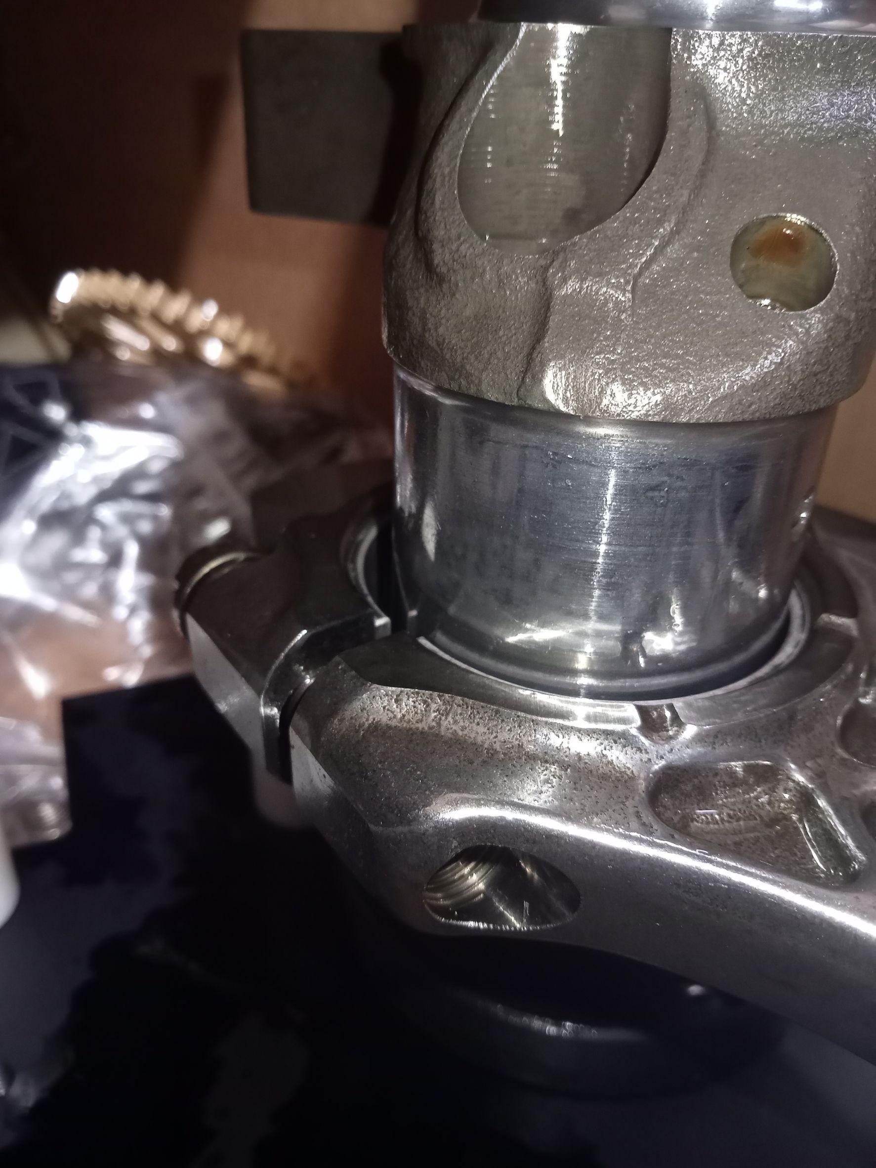

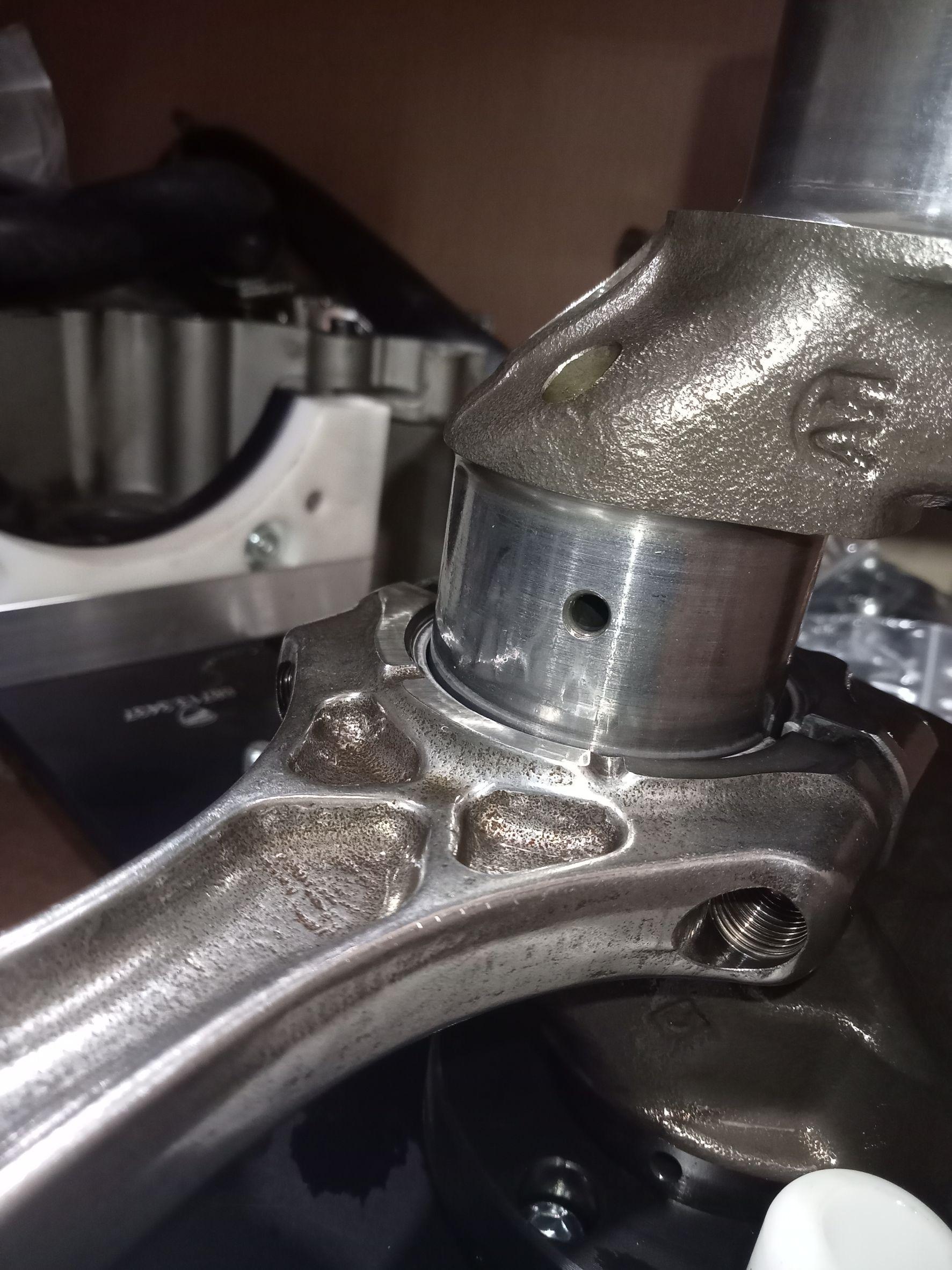

    1199 Motorrevision Fragen

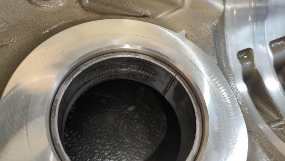

    Das ist die Kurbelwelle

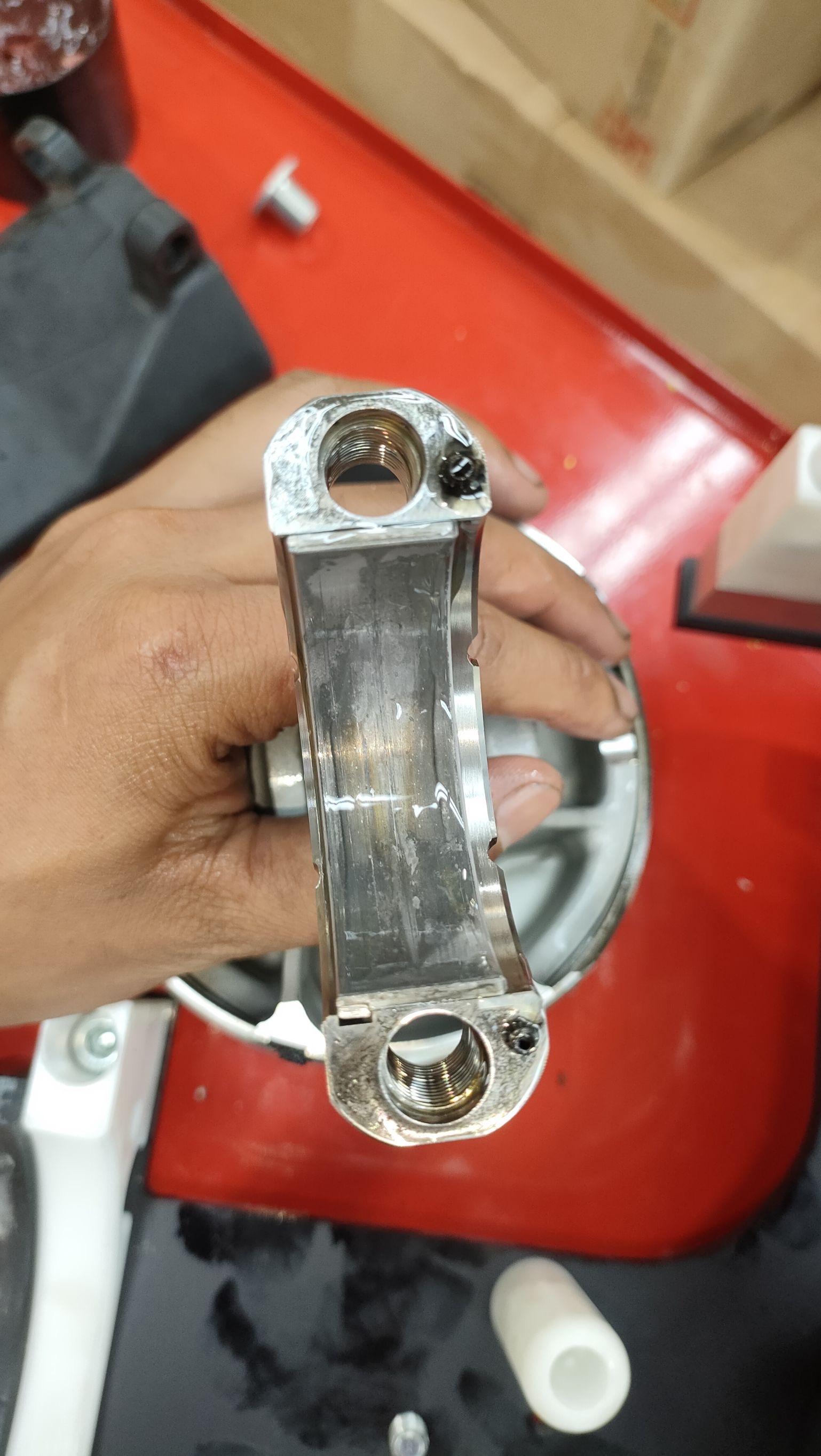

  3. Hili
    Ja auf das Bild warte ich noch, darf ich fragen wie du die Bilder von den Gehaeuse/ Pleul bewertest?
  4. Hili

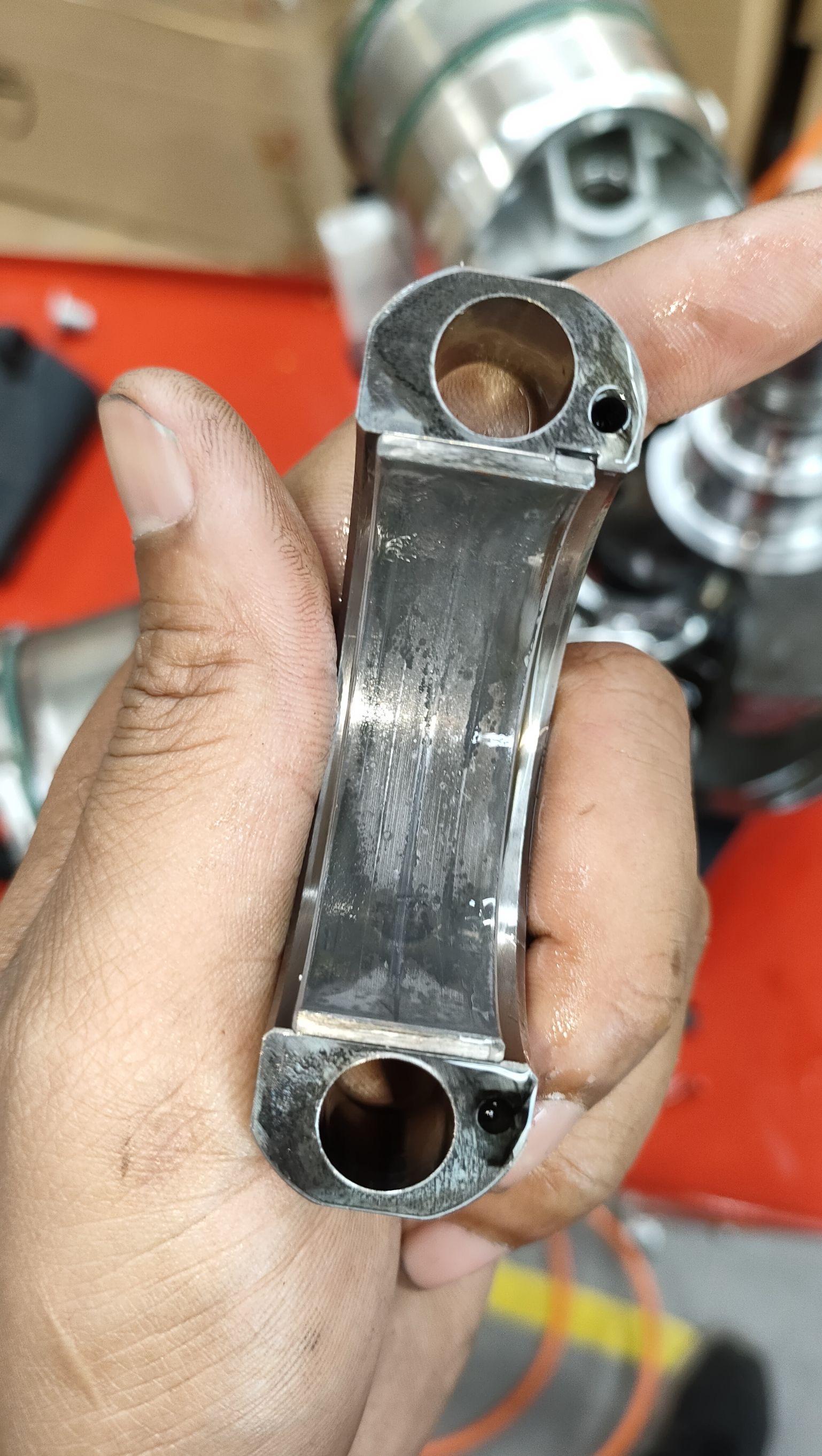

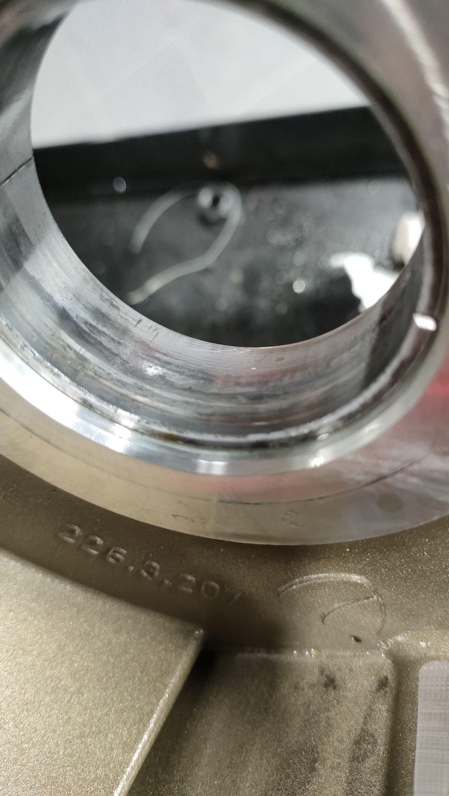

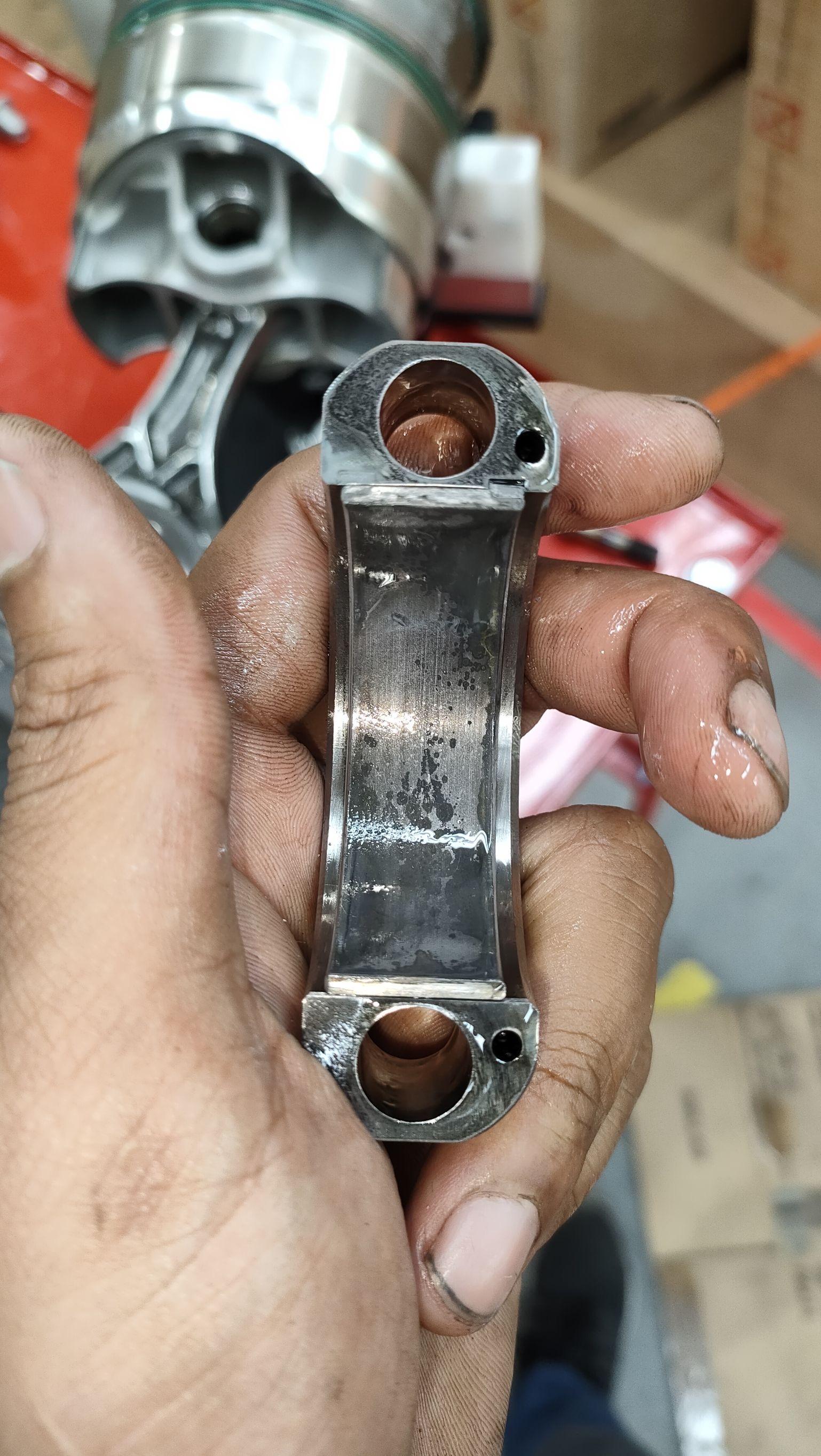

    Muss mich wieder zu Wort melden. Ich hatte ja schon eine Vorwarnung wie schon oben beschrieben. Nach einigen Testläufen ging dann auch die Öllampe immer wieder sporadisch an, danach habe ich Sie direkt zum Freundlich gebracht- die haben leider ewig rumgeeiert jedoch habe ich jetzt das Feedback von denen das die Lagerschalen ausgetauscht werden müssen. Nach Nachfrage ob Sie sicher sind nur Lagerschalen und nicht auch die Pleul kam noch keine Antwort. Anbei die Bilder, was sagt ihr dazu?

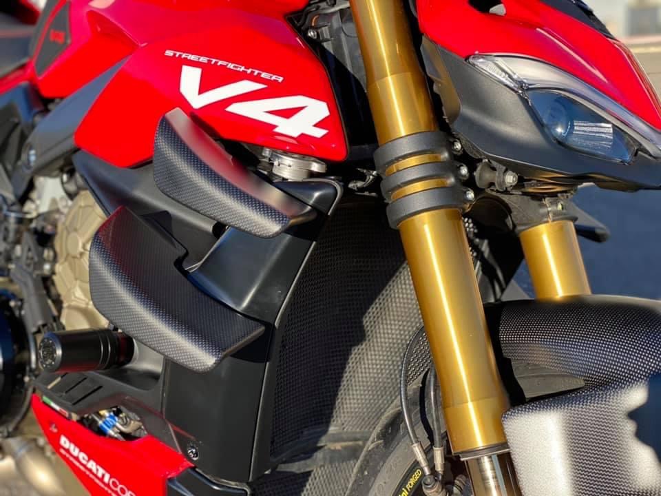

  10. Gibt anscheinend Wings von RSR Moto. Laut FB post 440 euronen. https://rsrmoto.fr/collections/streetfighter?fbclid=IwAR3Czu6LPYWlBElS7mHeKw9k6sSSKZq64NpiCb6hUZWdQc6hskQeCdMwfXQ
