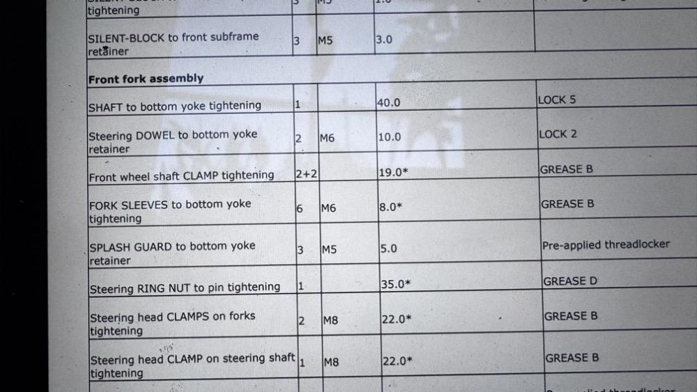

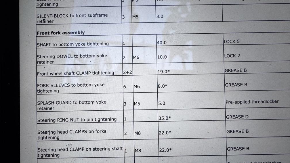

    Drehmomente
    Aus den 24er WHB Ich zitiere“ Fork Sleeves to bottom yoke tightening 6xM6 8Nm Gehe ich recht in der Annahme, das damit der Gabelfuss gemeint ist ?
  3. Hab eins, schau ich doch mal 🤩
  4. Tullio
    Drehmomente
    Was heißt 1-2-1 😬, frag für einen Freund
  5. Tullio
    Drehmomente
    Ja klar, macht Sinn. 2024er
