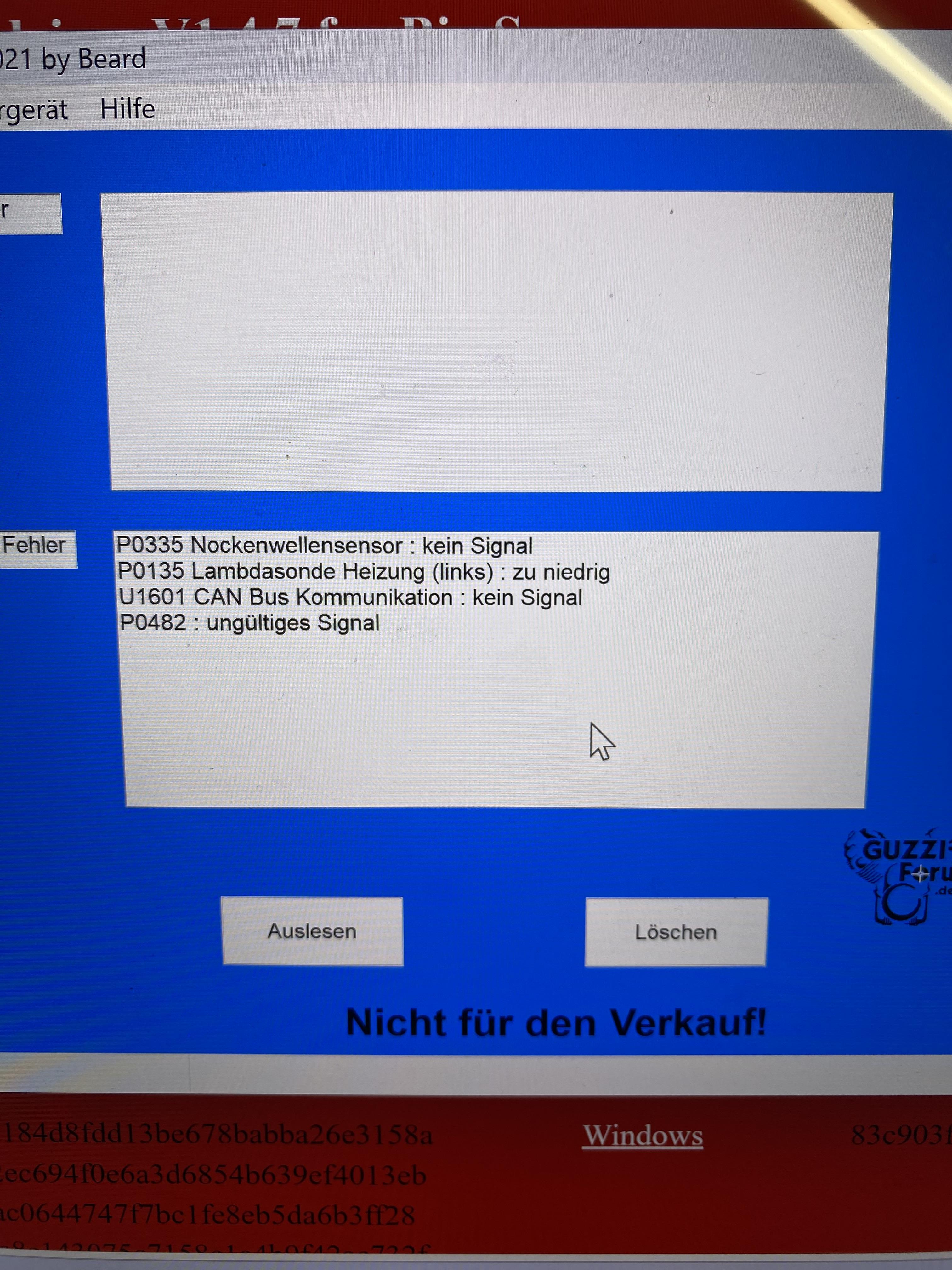

Die Fehler sind also eher nichtssagend? Auch die fehlende Verbindung zum CAN? Versuche ich mal. -

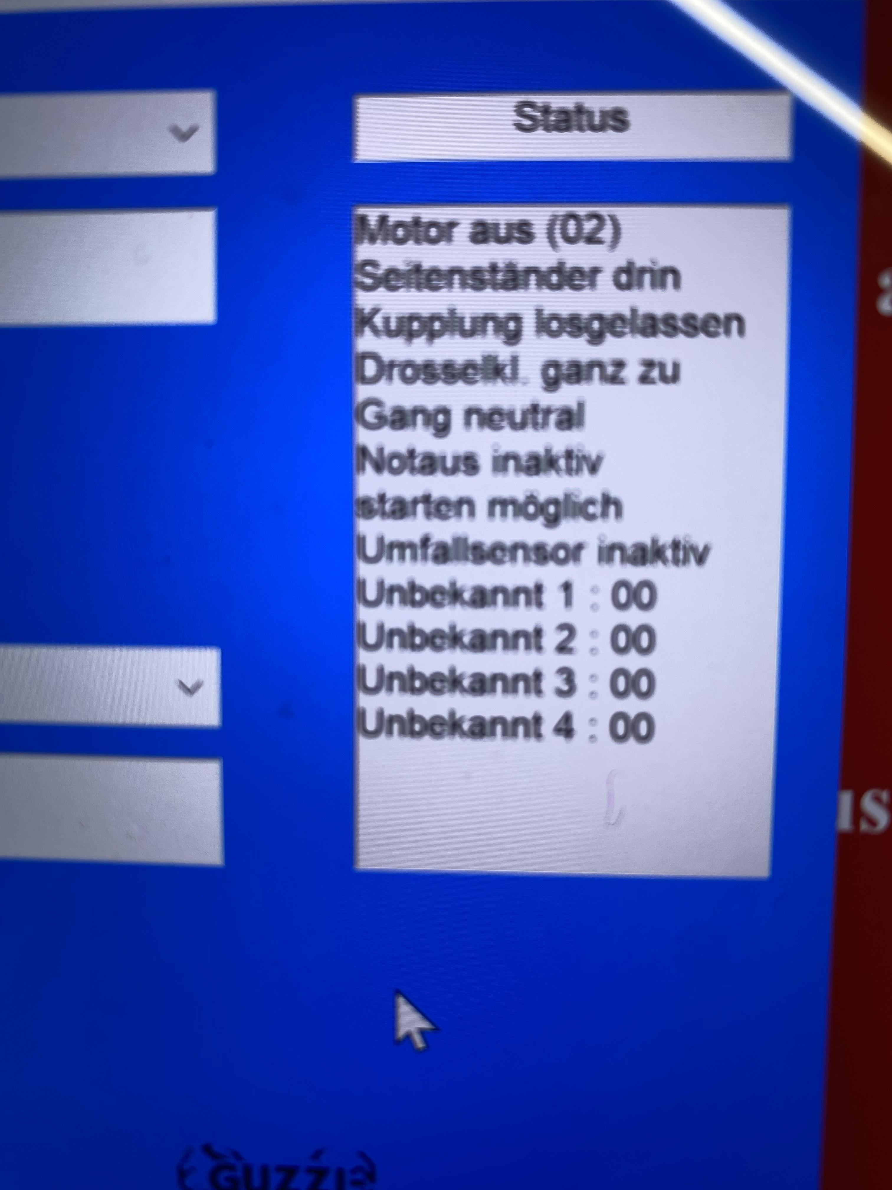

Bevor jemand fragt: Hab an nix davon rumgespielt. Wirklich nur ECU raus und rein. Beim Auspufftausch nur Lambda raus und wieder rein. Status jetzt: alles geht an, nur der Startknopf macht absolut gar nix. Auch nach Fehler löschen keine Veränderung. -

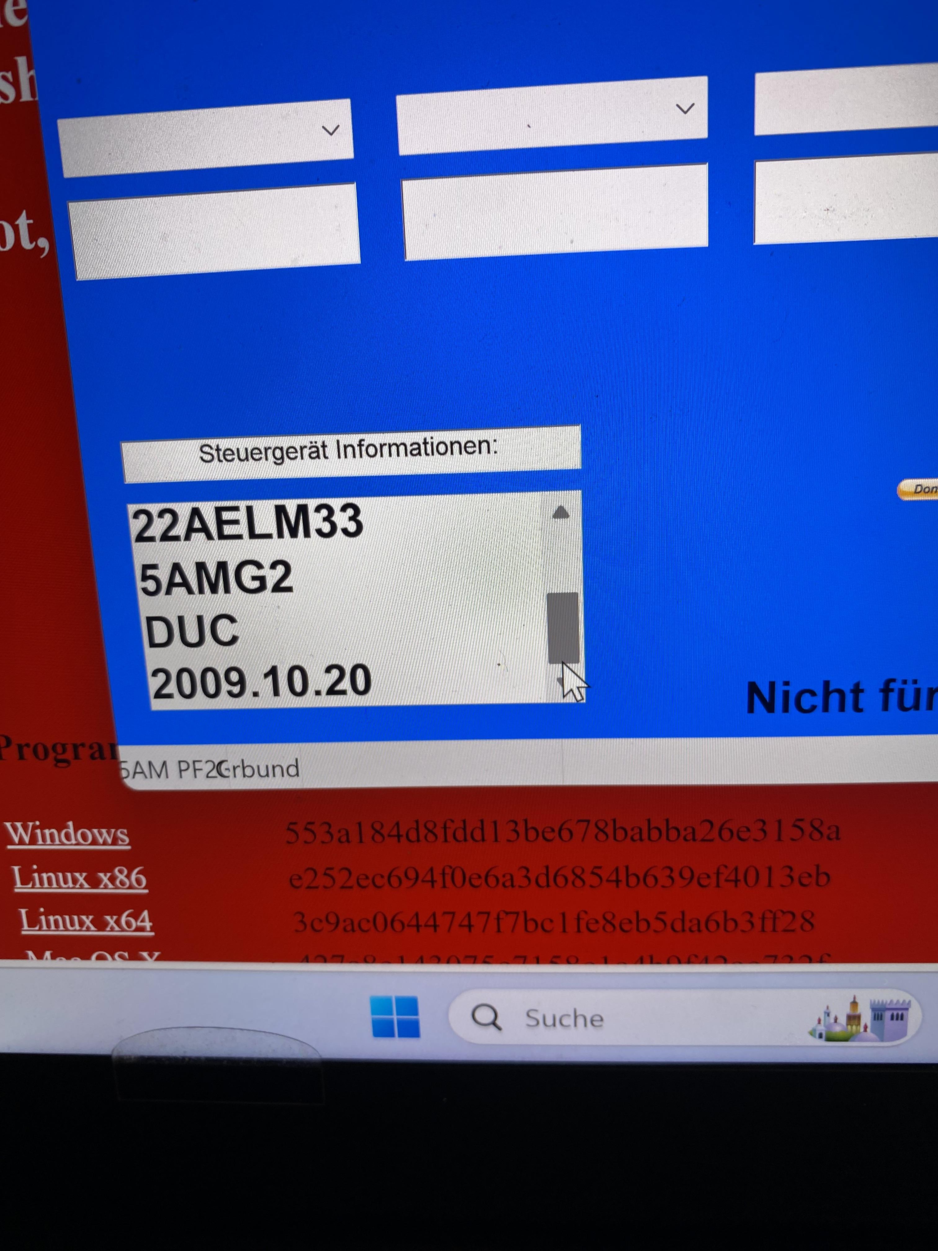

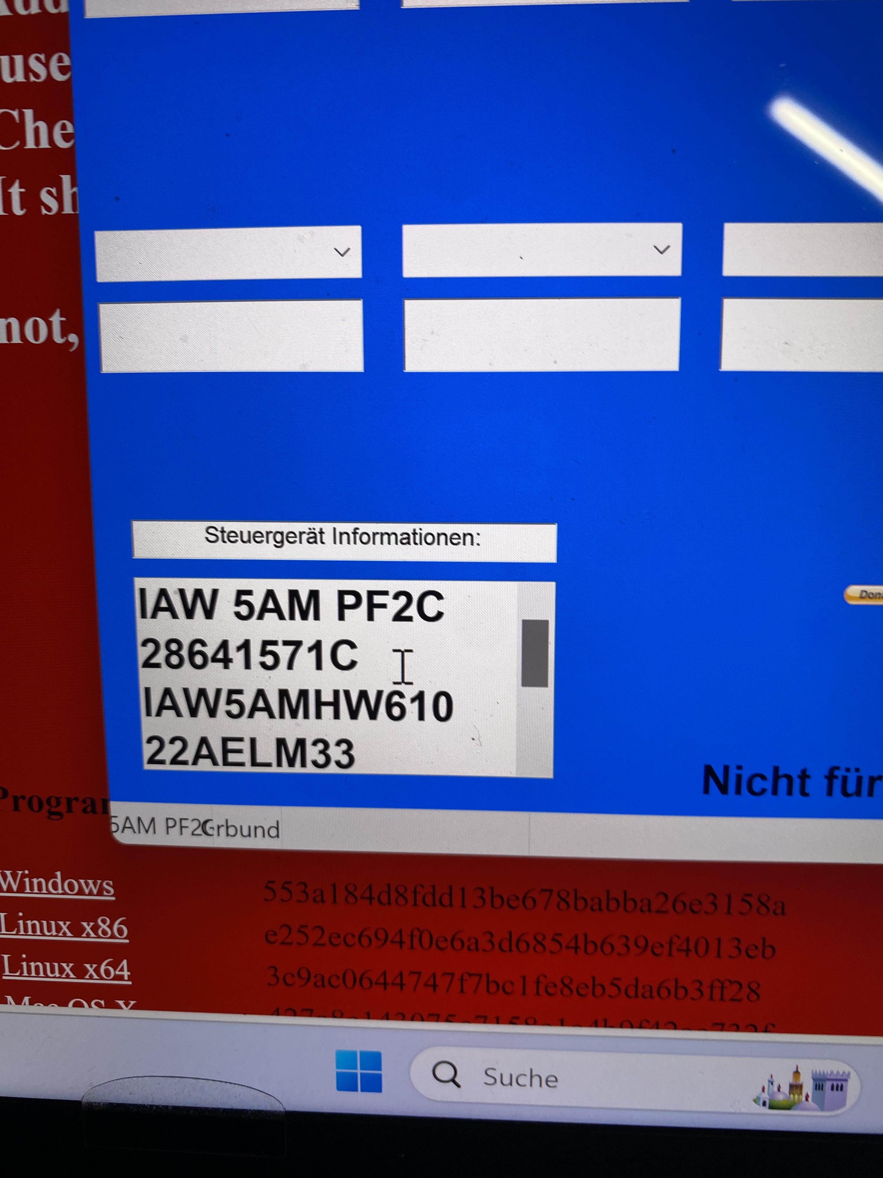

Nächste dumme Frage: Bei IAW Diag kann man nicht 5AM.GE auswählen. Nur 5AM ECUs mit PF09 / PF3C / PF1C / PF2C. Welche ist die Richtige? Wofür stehen die „Suffixe“. Edit: im Forum schon gesehen, dass es wohl für den TPS steht. Nutze jetzt mal das lineare (PF2C), wie in einem vorherigen Beitrag von @idaka für eine 1x98 empfohlen. Sollte bei „nur Diagnose“ ja nix kaputt machen (geh ich mal von aus). -

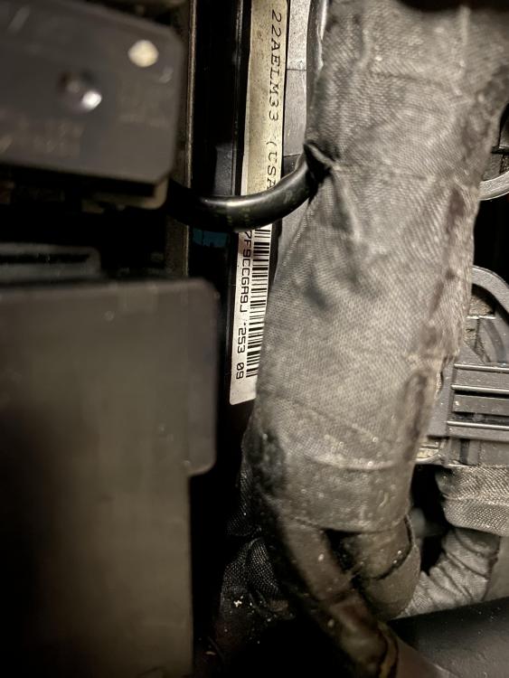

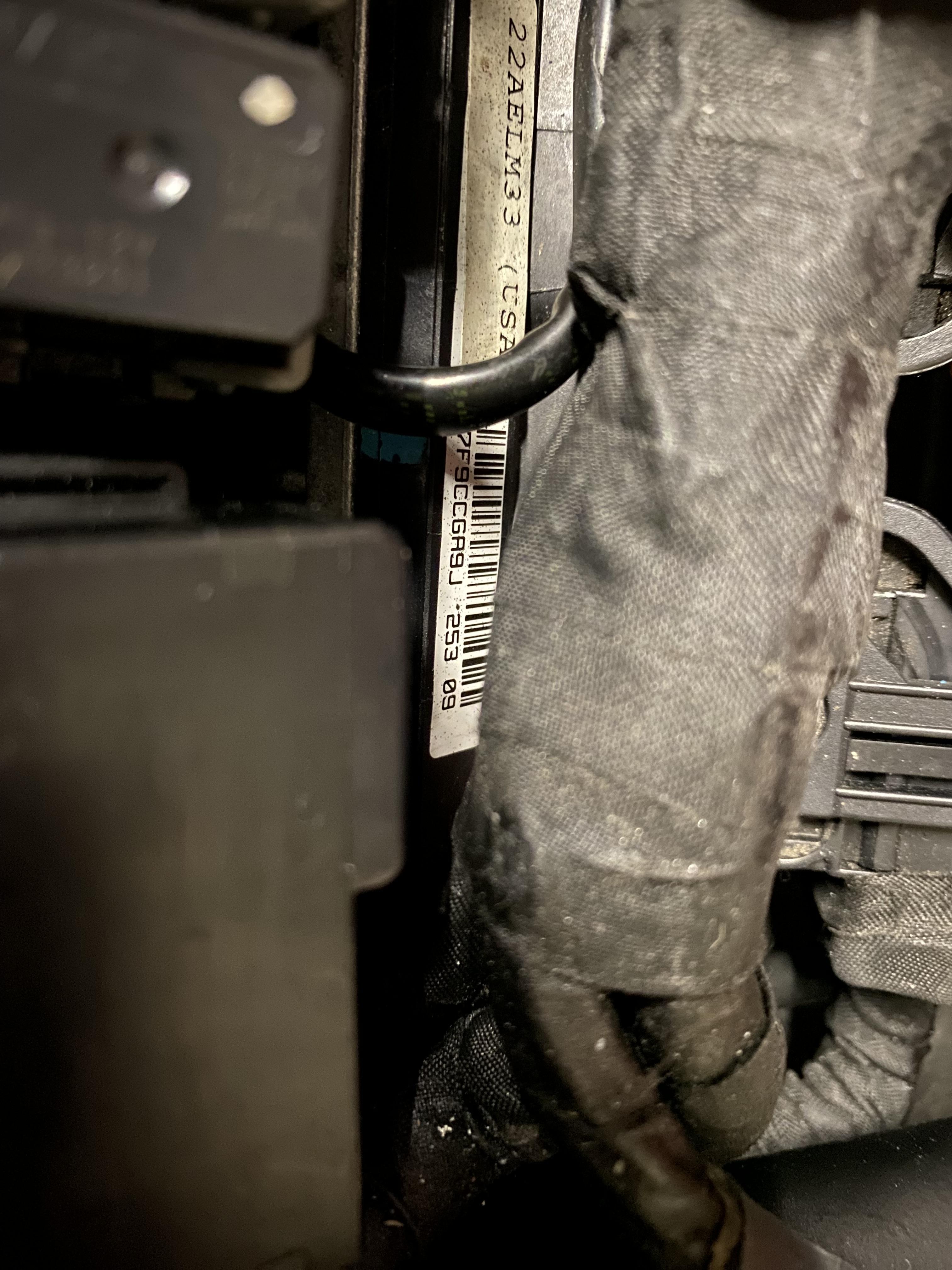

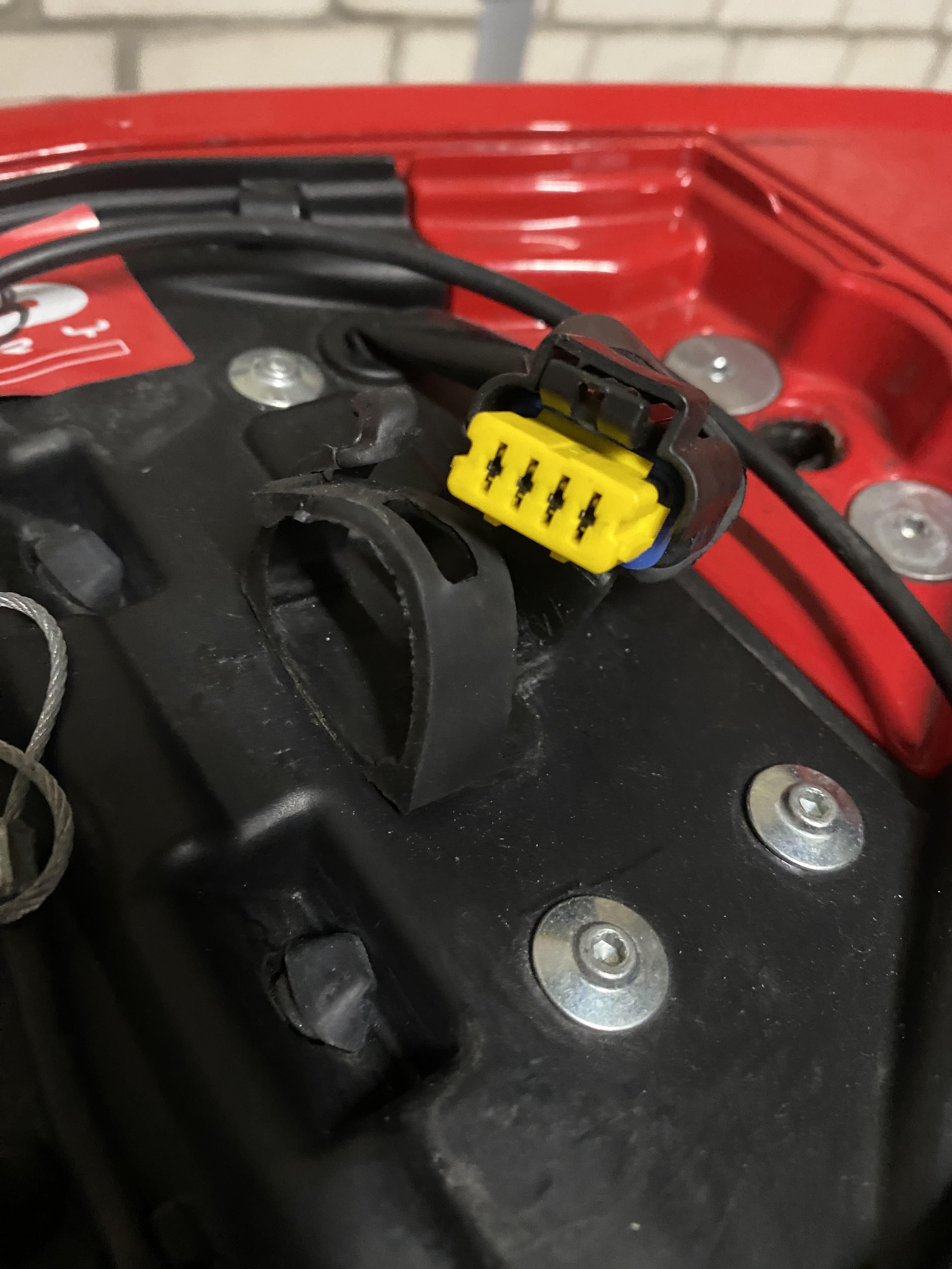

So! Ich war mal wieder in der Garage. Langsam wird es auch mal Zeit, Saison steht vor der Tür. Irgendwie merkwürdig aber der 3 PIN OBD Adapter passt nicht. Ist wohl 4 Pin. Oder bin ich komplett daneben und das ist nicht der Diagnosestecker auf der Batterieabdeckung am Heck? Außerdem hab ich wie empfohlen ein Bild der ECU-Kennzeichnung gemacht. Vielleicht kann ja jemand daraus schon was ableiten. -
