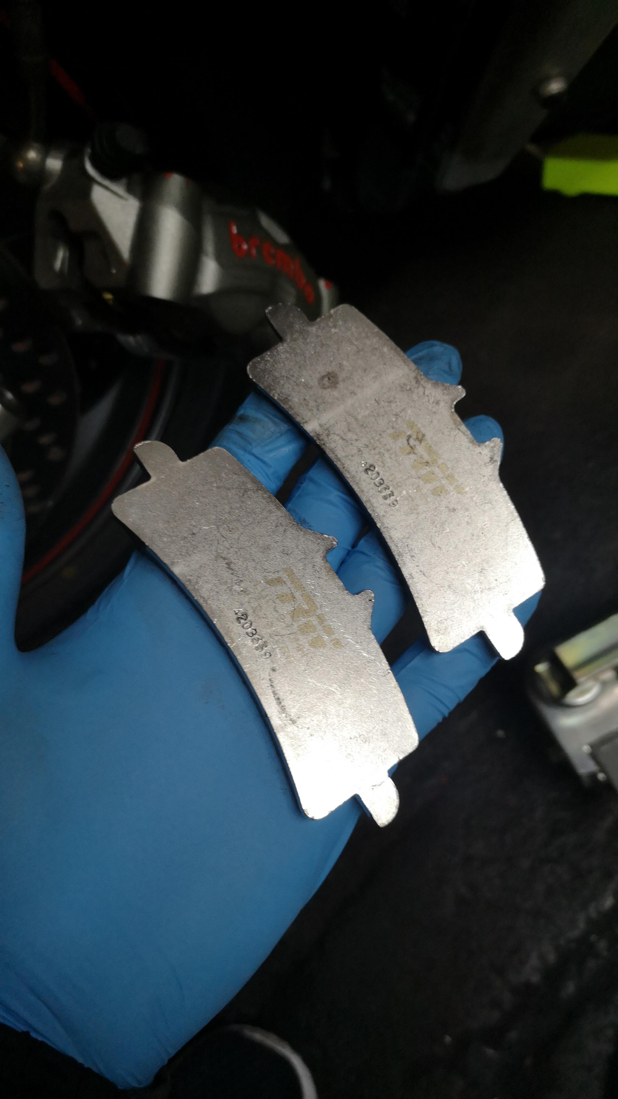

  3. Ist ja schön und gut mit den ganzen Umbauten aber normal sollte die Bremse da definitiv nicht überhitzen... Wann hast du das letzte Mal die Kolben und Dichtungen sauber gemacht? Das ist bei den meisten das Problem... Merkst du auch sofort wenn du 30 fährst und kurz die Vorderradbremse ziehst und sofort wieder los lässt... Federt schnell ein aber langsam aus da die Bremskolben nur langsam zurück gehen.. Habe auch noch das Abs bei meiner verbaut und 0 Probleme mehr in Most bei 1:45er Zeiten inklusive Rennen. M50 Bremse Rcs19 Pumpe Crq Beläge Originale 330er Scheiben Rbf660 Federleicht Titankolben mit tin Beschichtung Und so sahen nach 8 Turns bei 20 Grad inklusive 6 runden Rennen die Trägerplatten aus... Keinerlei Verfärbungen... Das A und O sind gut gleitende Kolben... Danach der ganze andere Kram... Aber wer zuviel Geld hat kann machen was er will

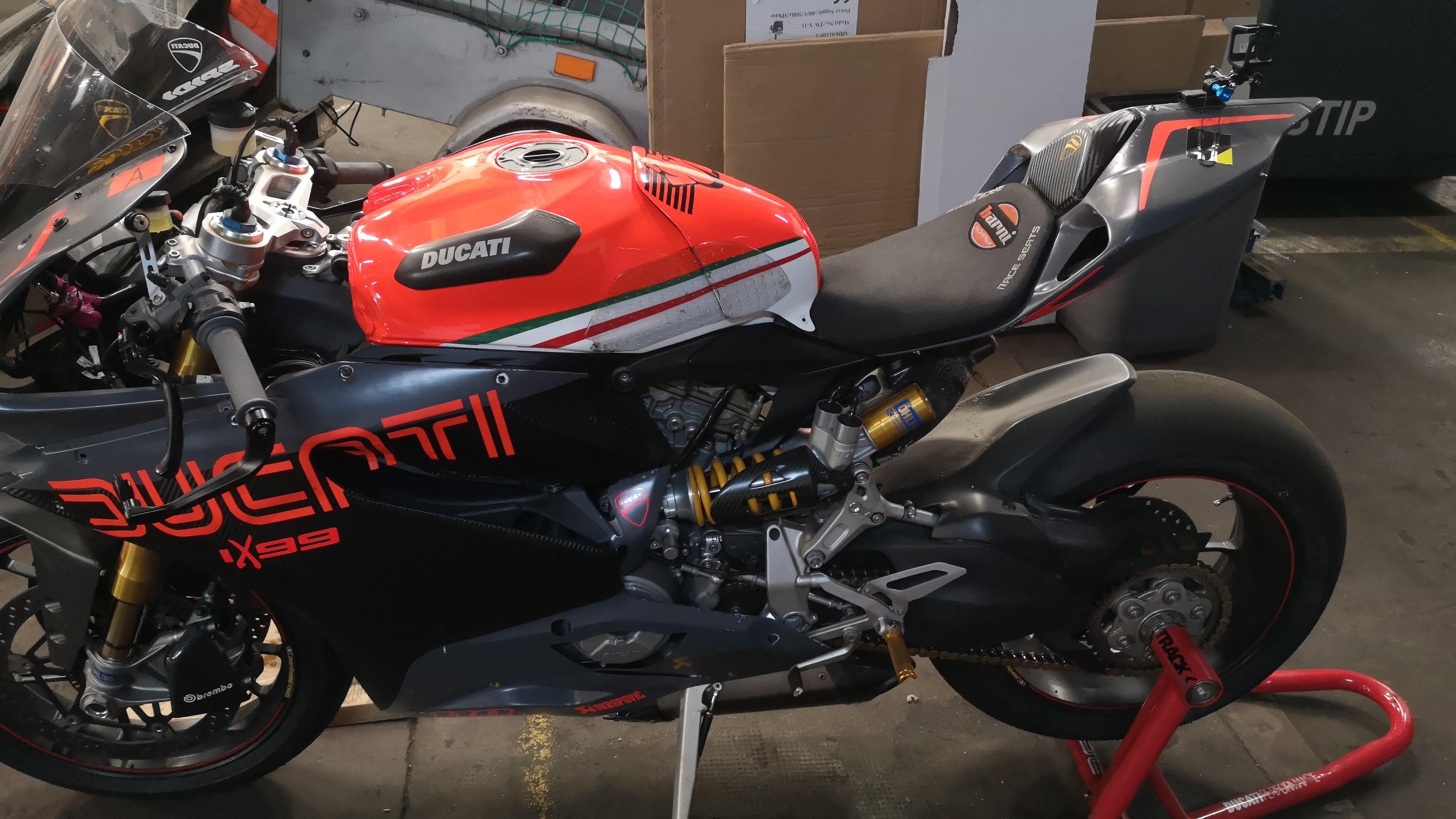

  4. Also irgendwie kam ich mit der Tankverlängerung gar nicht klar 😅 waren wohl zu viele Änderungen auf einmal... Generell der höhere Sitz, die Racing Fußrastenanlage mit Umkehrschaltung, vorne 1 Zahn weniger und die Titankolben mit airducts... Habe die tankverlängerung nach dem 1 Turn abgemacht... Dann lief es langsam... Airducts mussten auch runter das die Bremse nicht auf Temperatur kam und die crq Recht schnell weg waren und die Bremsleistung nur semi... Da ich doch auf Zeitenjagt ging und so viel mit der Rastenanlage zu tun hatte, habe ich die tankverlängerung auch nicht nicht Mal versucht... Muss ich nächstes Jahr noch Mal probieren... Mit dem schalten klappt's jetzt schon ganz gut nach 24 Jahren "normales" schaltschema 😅

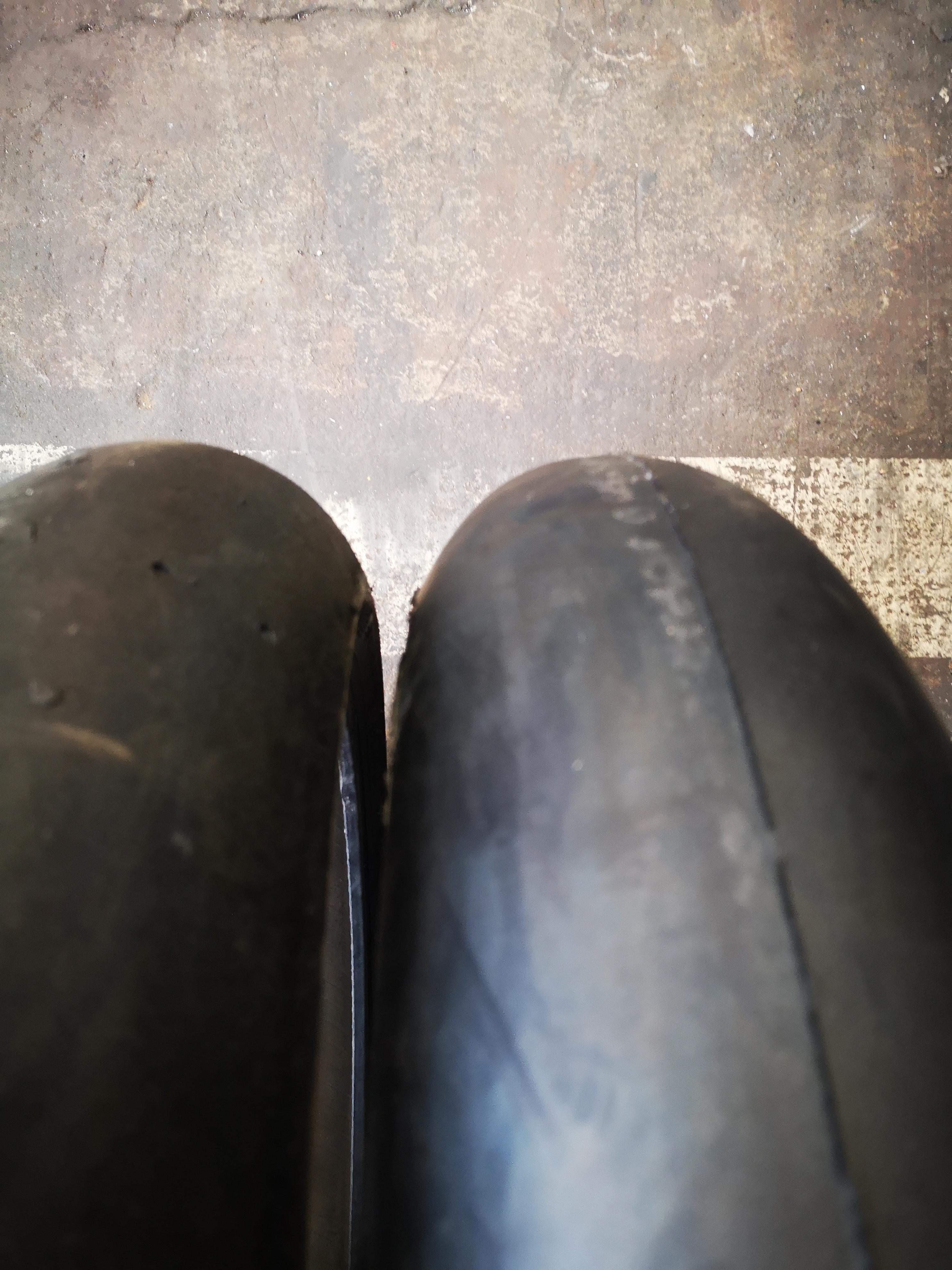

  6. Zum Thema V02 Mischungen: War dieses Wochenende wieder in Most. Von 5 bis 32 Grad Asphalttemperatur mit der 1199 S mit nicht abgestimmtem Fahrwerk TC auf 1... vorne gebrauchte V02 Soft VM und hinten Soft und Tag 2 dann 3LC S/M Rundenzeiten 1:45.3 Habe den ersten Tag den Soften hinten drauf gehabt und der hat wunderbar seinen Dienst verrichtet. Reifenbild wie immer Top. Nach jedem Turn den Luftdruck angepasst und lag immer zwischen 1.5-1.6 nach dem Turn... Reifentemperatur am Anfang des Tages nur ca 55 Grad direkt nach dem turn bei ca 10 Grad Asphal und dennoch keine rutscher mit 1 mm Profiltiefe mittig und 2,4 außen. Mittags bei knapp 30 Grad Asphalt und 92 Grad an den Flanken noch immer keine rutscher. Beim 6 Runden Rennen habe ich es erst geschafft ihn zum sliden zu bekommen ab Runde 4 was richtig Spaß gemacht hat. Aber beim harten Bremsen über die curbs und dem harten rausbeschleunigen schon ordentlich am Schaukeln gewesen.... Nach dem Rennen habe ich einen gebrauchten aufgerissenen blauen V02 3lc s/m mit 2.3mm zum testen montiert... es wird ja gesagt er sei 1-2 Sekunden schneller und stabiler... Asphalt wieder 32grad, reifenwärmer 80 Grad und 1.45 Bar eingestellt und dann raus... Hatte direkt in der ersten Schickane leichte rutscher... Dann bis zum Matadorbogen etwas lockerer gemacht und gemerkt das der Reifen langsam den gewohnten GRIP bekommt und schon beim rausbeschleunigen auf Start/Ziel wieder voll durchbeschleunigt wie sich das gehört... Bin dann Konstante tiefe 1,46er Zeiten gefahren ohne slides und viel weniger am wackeln... Ich war tatsächlich wie angegeben 1,5 Sekunden schneller als meine Standard 1,47er Zeiten und das entspannter... Der aufgerissene Teil war nach 6 runden wieder zu gefahren, Lauffläche hatte 93 Grad und der Luftdruck nach dem Turn war bei 1.65 bar... Ich habe mich geärgert das ich den 3lc nicht vor dem Rennen montiert habe... Der Reifen hält auch gebraucht was er verspricht...

    Ne, die Bude hat ja nicht Mal eine Wheelie Kontrolle 😅 bin schon am überlegen ob der Dicke Reifen hinten überhaupt rein passt mit der neuen Kette 🤔 Tatsächlich ist der Durchmesser vorne zum v02 vm gleich. Nur die Kontur ist voll auf Schräglage ausgerichtet

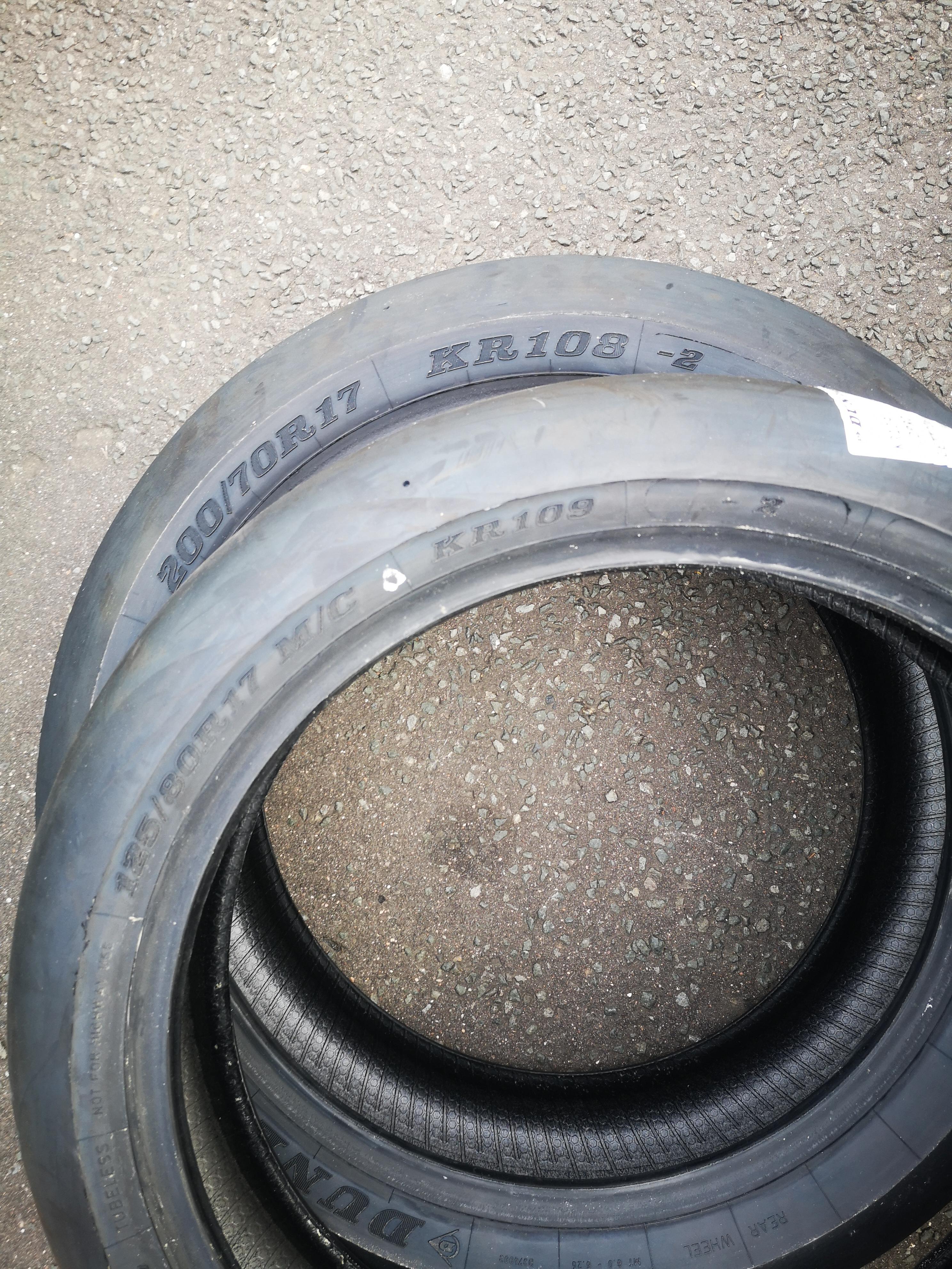

    Hat schon jemand die Dunlops in KR109 125/80 und KR108 als 200/70 auf einer 1199 gefahren? Wie kommt die Maschine auf die Dimensionen klar in sachen Handling und Elektronik ?
  10. Bei meiner r wurde der Sitz umgebaut 😅 die Grundplatte ist die selbe und da wird die Verlängerung reingesteckt und an beiden Seiten verschraubt. Einfach nur Verlängerung kaufen und drauf ist nicht 🤣 steht aber auch nirgends...

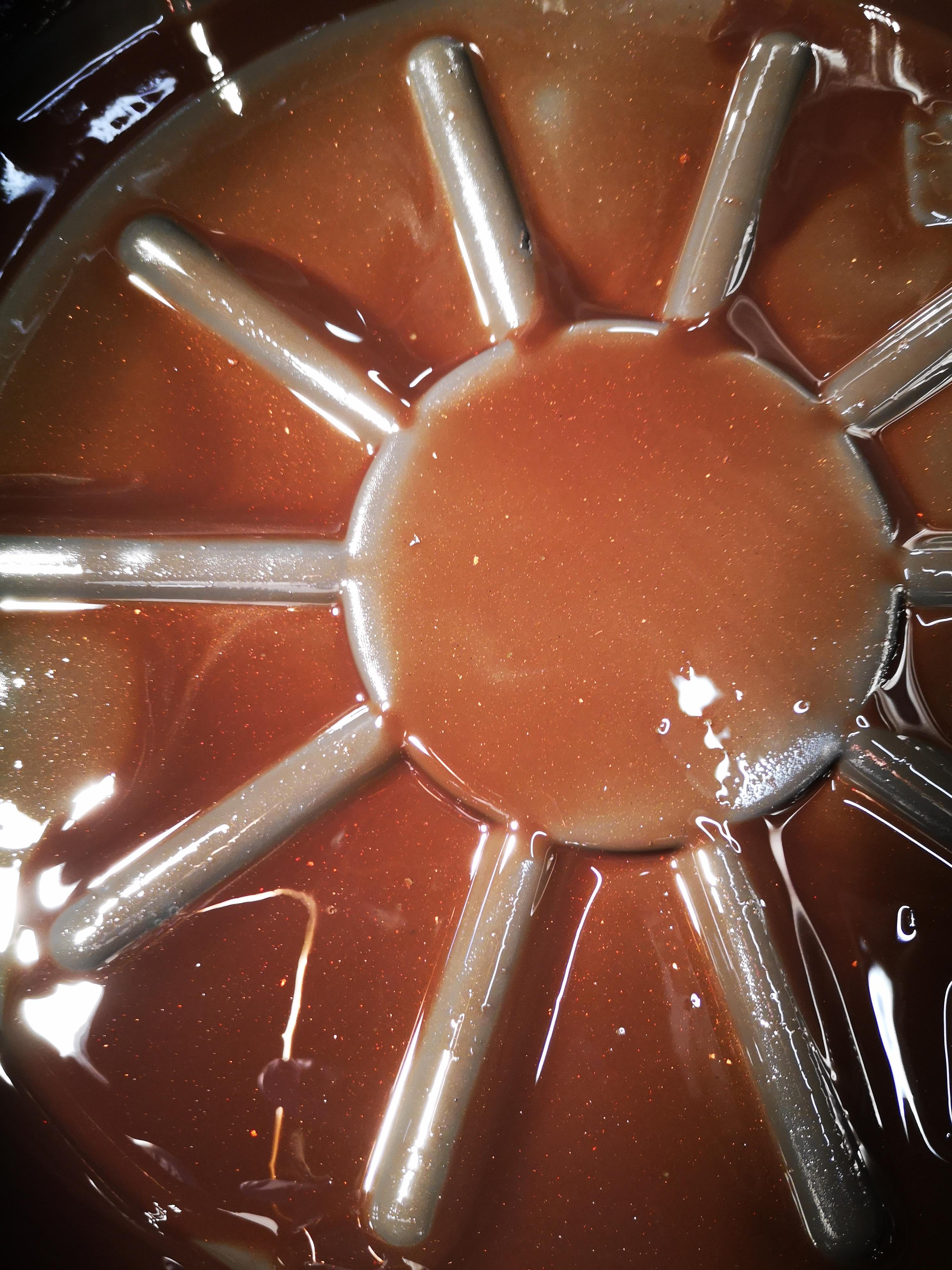

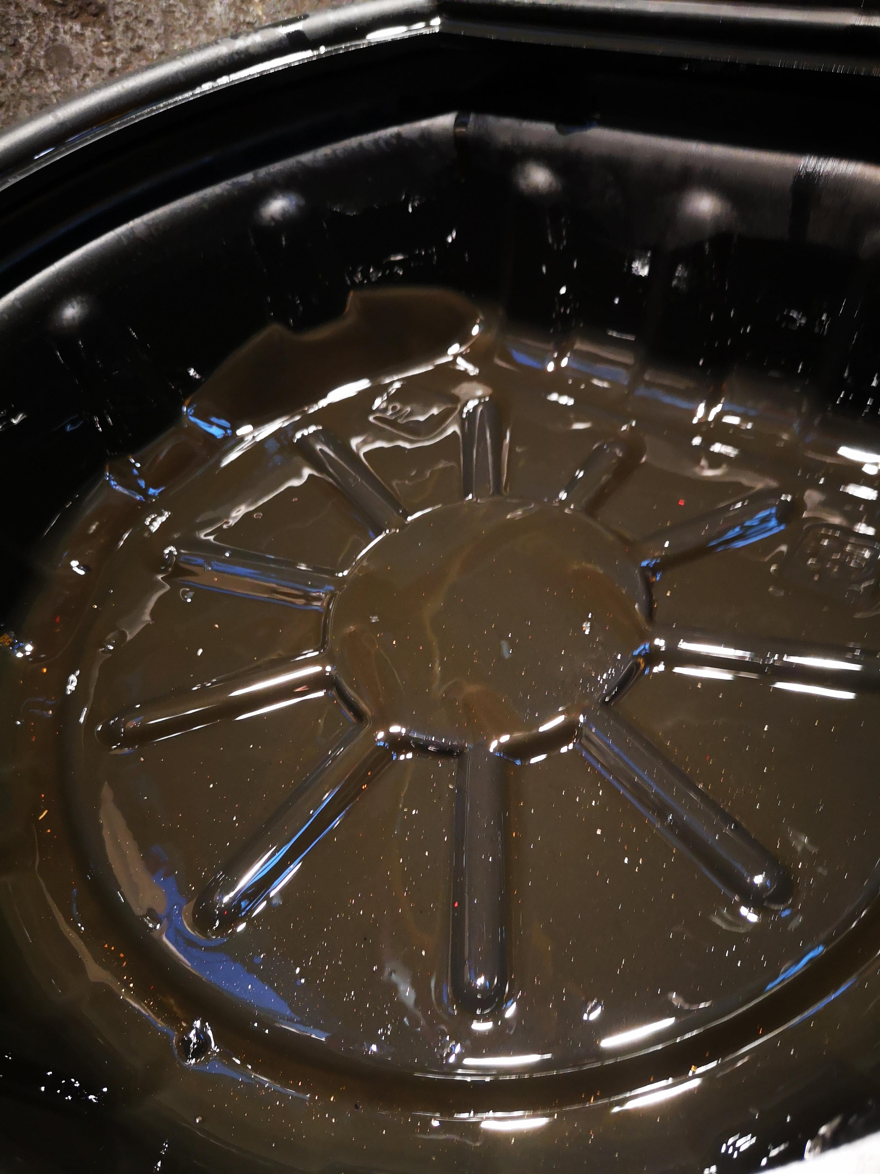

  11. Kannst du... Aber ist dann nur optik da der Rest der schwarzen Suppe im Schlauch und Sattel ist. Ob die Suppe noch was taugt merkt man halt erst wenn richtig Temperatur ins System kommt. Entlüfte sie einfach... Geht Ruck Zuck und hast dann das System einmal komplett durchgespült. Bremse sollte man schon richtig machen...

  13. Aber ich finde die passenden sitze nicht 😅 wär cool wenn sie auch en höhere Verlängerung hätten fürs Bremsen...

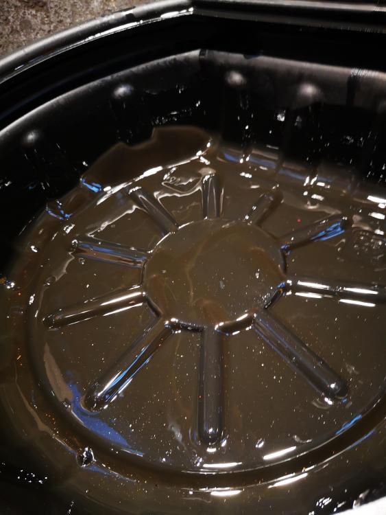

  14. Ich hatte viel mehr Späne drin... Alle haben gesagt es wäre ein pleullagerschaden... Habe daraufhin einen Ersatzmotor besorgt... Als der mir dann im Renneinsatz hochgegangen ist habe ich mich Mal mit einem DUCATI Mechaniker unterhalten der sich Rennmotoren macht. Er sagte mir dann das da nichts dran ist und ich solle ihn wieder einbauen mit 22.000km... Und joah... Habe das Sieb vom Schnorchel gereinigt, 2x Öl mit Filterwechsel gemacht und dann hat der Motor 6 Tage Rennstrecke in den schnellsten Gruppen überstehen müssen... Jedes Event neuen Ölwechsel mit 15w50 und keine Späne mehr... Macht auch sonst keine zicken und hat nur etwas weniger Leistung als der Rennmotor...
  15. Hi Flo, hat die V2 eine andere Tankform zum Sitz hin als die 1199/1299er Tanks? Hab mir jetzt eine Verlängerung von Barni Racing geholt... Bin Mal gespannt was es bringt weiter hinten und fester zu sitzen ohne das man vor und zurück rutscht 🤔 Werde es am Ende diesen Monats in Most testen und dann vielleicht selber eine aus Carbon bauen...
